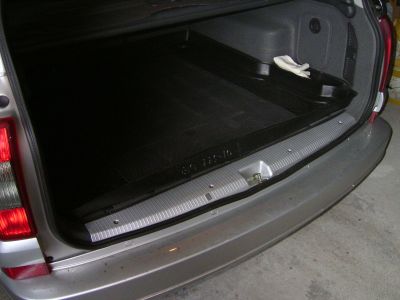

Gibt es Laderaumkante in Edelstahl
    Ja hast recht, aber dafür sieht es aber 1000 mal besser aus!!!!!Sieht doch aus wie ein aufkleber aus alufolie auf dem foto!!!!!
    Gruss Dirk

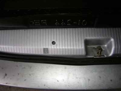

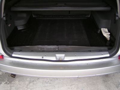

    Hallo
    Ich hatte das gleiche Prob.Kunststoff braun in grau,pfui,habe dann die plastikleiste herausgeschraubt,gründlich gereinigt,mit schleifflies angeschliffen,zeit ca 60 min,anschliesend abgeblasen mit Druckluft,grundiert mit Plastikprimer und dann
    mit Spezielen Edelstahllack lackiert.Anschliesend nach ca.20min.überlackiert mit Polyacrylklarlack.Ergebniss TOP,aber nicht vergessen,wo der Schalter beim Schliesen auftrifft Edelstahlfolie 0,3 dick aufkleben 15x20mm.Irgendwann stelle ich mal Bilder ein,sieht aber TOP aus,nur mit Spray glaube ich ist das nicht zu bewerkstelligen,habs, nun schon ca.17 mal lackiert,jeder war zufrieden.Kosten wären mit Reinigung ,Schleifen,Primer auftragen,Lackierung und Versiegelung,evt Schutzblech für Endschalter zuschneiden,abrunden,aufkleben ca 35 EuronenFrei geschickt,Vorkasse,Wird mit Portoaufschlag von 6,90 empfangen.D.H 35Euro sind die Kosten die mir entstehen,durch ca.1 Std Arbeit,Mat usw.Die tatsächlichen Kosten liegen aber 41,90 Euro,bedingt durch mein Rückporto,Verpackung muss inn Ordnung sein!!!! Kommt wieder in der gleichen Verpackung an
    MFG Hubi
    Nachtrag Teile müssen mit HD Reiniger oder mit Wurzelbürste vorher TOP gereinigt angeliefert werden,habe keinen Bock noch Essensreste zu entfernen

    nichts gegen die aufwendige Bearbeitung, aber auf den Bildern sieht es eher so aus als wenn es nur grau lackiert ist. Kann ja sein das es nur täuscht.
    Da ich auch so etwas suche ist es schon sehr intressant, aber ich suche eher was, was aussieht wie eine "blank polierte Theke". Vielleicht gibt es ja noch die möglichkeit einen anderen lack zu verwenden.
    Gruss Bummi

    Hallo
    Polierte Ausführung ist aufgrund der rauhen Oberfläche des Kunststoffteils nicht möglich.Es gibt Chromeffektlack nur ist das reine Deko,also für Alltag nicht zugebrauchen.Der Aufbau des Lackes den ich verwende besteht aus 3 Schichten,Primer,Edelstahleffekt,Polyklarlack.Edelstahl ist wenn nicht hochglanzpoliert auch metallischgrau.Das gleiche in Edelstahl anfertigen zulassen ist ohne das passende Prägewerkzeug fasst unmöglich(zu einen gangbaren Preis)
    Gruss Hubi
