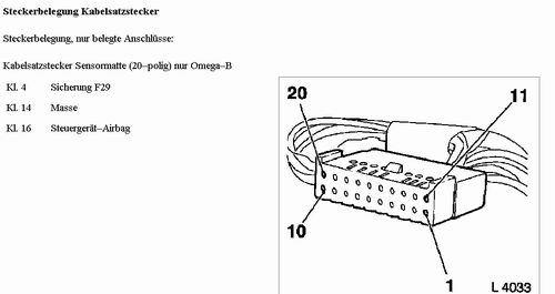

Stecker?
- omi 96
#5 um es noch mal deutlich zu sagen dieses Stecker ist da wird aber nicht genutzt airbag und gurtstraffer sind angeschlossen und fallen so schon mal weg. in den stecker gehen DREI kabel ein grüngelbes ein schwarzes und ein braunes diese drei Kabel sind denn mit der Gelben isolierung locker umschlossen
