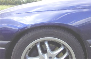

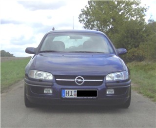

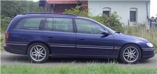

#13 Das Fahrwerk wird sich noch mindestens nen cm setzen. Mein Weitec 30/30 ist mittlerweile so tief bei aktuell gemessenen 55mm. Bei der Abnahme kontrolliert der Prüfer, ob das richtige Fwk (Federnnummer) drin ist und macht idR. ne Probefahrt, bei der er mit vollem Lenkschlag im Kreis fährt. Wenns dann schleift muss nachgearbeitet werden (Es soll auch schon Fälle gegeben haben, da war nachher ein Knick im Kotflügel
). Kann auch sein dass er das Fahrwerk mit Keilen verschränkt und dann schaut obs irgendwo anliegt. Sollte von den Bildern her aber alles passen. -

Die Knicke sind dort, wo die Aussenkante vom Reifen beim (maximalem) Einlenken unter dem Kotflügel verläuft (Lenkeinschlag so, dass die Reifen vorn im Radhaus stehen). Hab das beim Omi aber noch nicht gesehen (war ein TT), da ist ja noch der Innenkoti und ne Menge Blech im Radlauf. Dort müssen zuerst Spuren zu finden sein und der Reifen vorher schon recht häufig geschliffen haben. -
