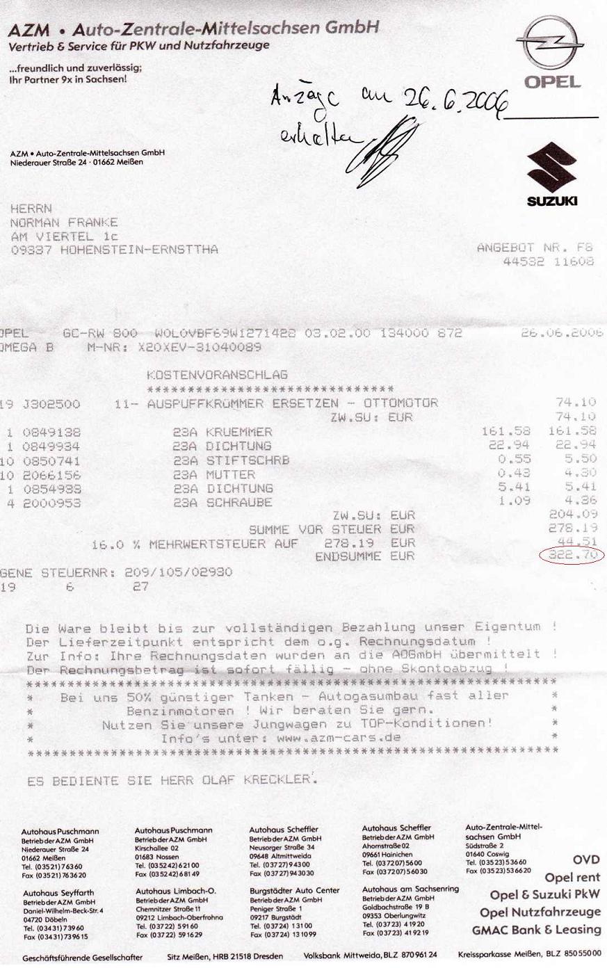

habe schon seit einem Jahr undichte Krümmer, scheint der Motor gut zu verkraften ![]()
