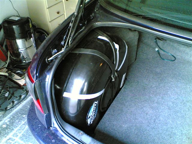

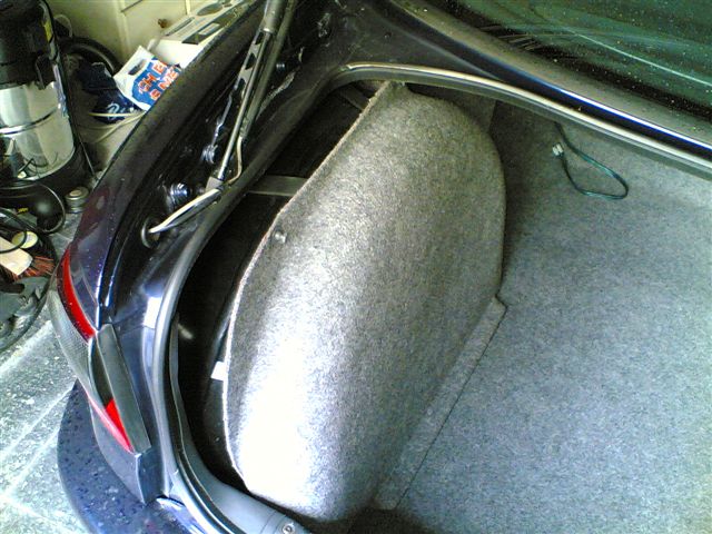

    Hallo ,
    so ein Tank wiegt leer ca. 40 kg mit Halterung . Vollgetankt werden es ca. 70 Kg sein .
    Ich habe einen 80 L Tank auf der Beifahrerseite , der Reifen auf der Seite läuft etwas mehr ab als der auf der anderen Seite , ansonsten merkt man das Gewicht nicht .
