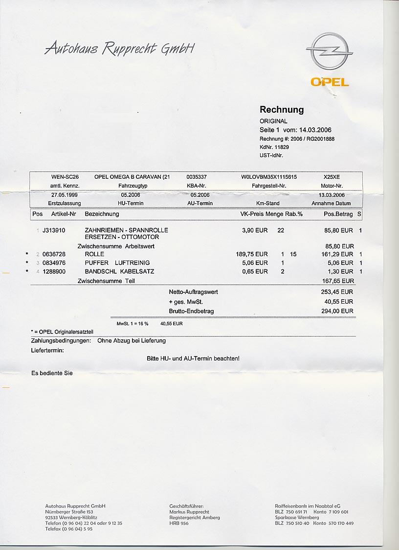

#13 Seit wann sind auf das ganze dann nur 6 Monate Garantie? Ich denke mal es sind 2Jahre! Also ich hab meinen Riemen komplett in einer Opel Werkstatt machen lassen! Hab dafür 289€ bezahlt und selbst ATU hätte es mir gemacht die waren aber noch etwas teurer! 350€ wolten die haben und da bin ich natürlich zum FOH gefahren! Am besten ist beim FOH anfragen auch mehrere und versuchen im zu erklären oder sagen wie sieht es aus mit der und der Arbeit also Zahnriemen mit Wasserpumpe wechseln wieviel es kostet! Dabei aber nicht vergessen zu sagen du hast da eine freie Werkstätte die verlangt zb. 350€ für das ganze und mal schauen ob sie drauf eingehen! Bei größeren Opel Werkstätten ist dies nicht so einfach aber bei kleineren um die Ecke kann dies schon mal klappen so war es bei mir!
Bei größeren Werkstätten kostet die Arbeit nur Zahnriemen wechseln mit Teilen zwischen 430€ und 550€! Hab diesbezüglich bei ca. 10 verschiedenen Opel Händlern angefragt!
Aber dieser Preis ist ohne Wasserpumpe wechseln! Die wurde bei mir schon mal vorher gemacht das sie den Geist aufgegeben hat!
