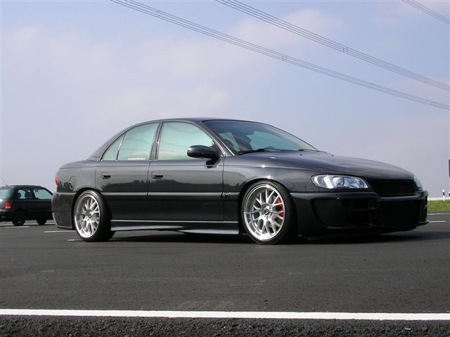

    ich selbst fahre KONI gelb Dämpfer mit VA -90mm und HA -35mm Federn, siehe Bild
    Peter
  • #20
    also das muss ich ja nun noch mal loswerden, die ganzen Jungs die hier was von 65 er und 90er Tieferlegungen schreiben ts ts ts ich verstehe das nicht und kann das kaum glauben .... meiner ist an der VA knappe 40 runter (siehe Galerie) wenn ich mir das nun nochmal 5 CM !!! tiefer denke 8o über welchen MiniBordstein dürfte ich dann wohl noch drüberpassen ?? fährt sich gut ?? wie viel Federweg soll es denn dann noch geben ?? nochmal 5 cm tiefer und wir schlagen mit der Schürze auf der Strasse auf .... Bei aller Liebe ich hatte vorher andere Federn drin die waren wirklich vorne 65 tief ( siehe AVATAR ) und der hat mit den Steinmetzfelgen und den 235 ern in jeder Kurve geschliffen. steilere Ein & Ausfahrten wie im Parkhaus ebenfalls ESSIG.... und dann soll ein 65er oder 90er toll sein ?? ?( naja jeder soll oder mag halt was anderes. :gruebel:
