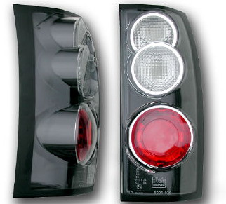

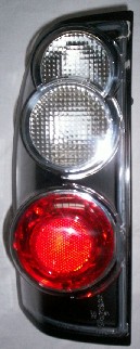

#30 Moin Ommi Brummer !
Also ich hab mich mal schlau gemacht und bin zu folgendem Ergebnis gekommen !
Ich habe mich mit einem Händles aus Australien unterhalten der diese Rückleuchten anbietet (siehe Bild unten). Die gibt es auch in Chrom !
Der Preis der Rückleuchten beträgt 159,99 AUD = ca. 96.-€
Dann habe ich ihn gefragt was der Versand nach Deutschland kostet, darauf hin sagte er mir das der Versand 120 AUD kostet also ca. 72.-€
Macht dann alles zusammen 168.-€ und das ist ja wohl für ein Paar Rückleuchten völlig in Ordnung !
Jetzt weiss ich aber nicht was der TÜV bei uns dazu sagen wird und ob sie auch 100 % passen.
Denn ich würde mir sie gern kaufen wollen habe aber keine lust 168.-€ in den Sand zu setzten, weil sie nicht passen, oder ich sie nicht eingetragen bekomme.
So jetzt seid Ihr an der Reihe.
PS: Wenn einem die Rückeuchten auch zusagen dann kann man ja eine Sammelbestellung machen !
