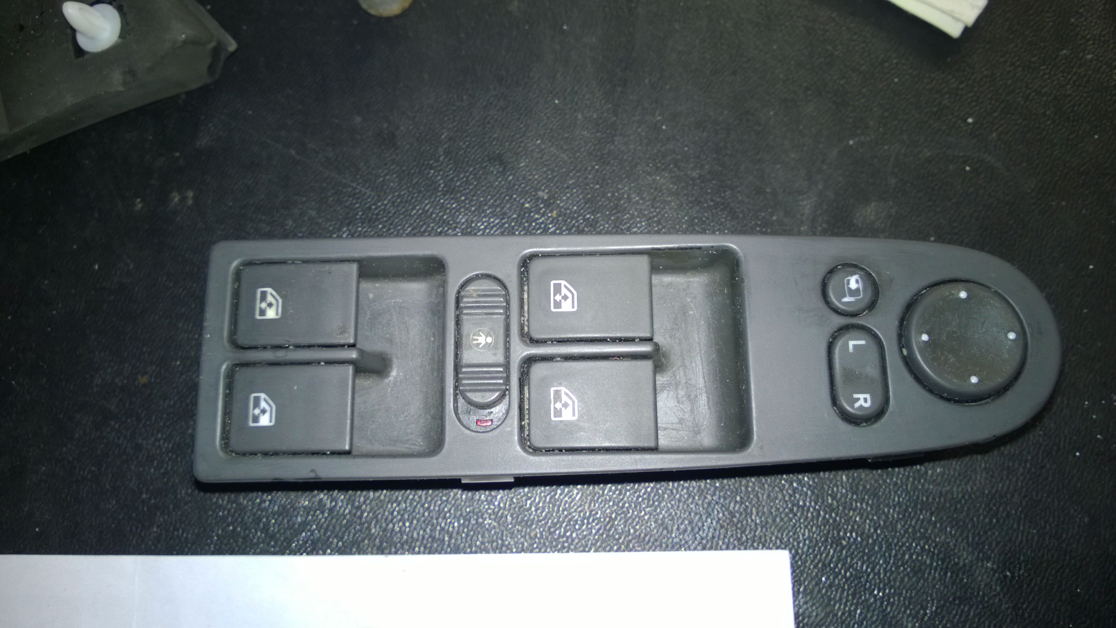

Man benötigt beide Türkabelbäume, das Relais für die Funktion, den Schalter in der Tür und natürlich die beiden motorisierten Spiegel.

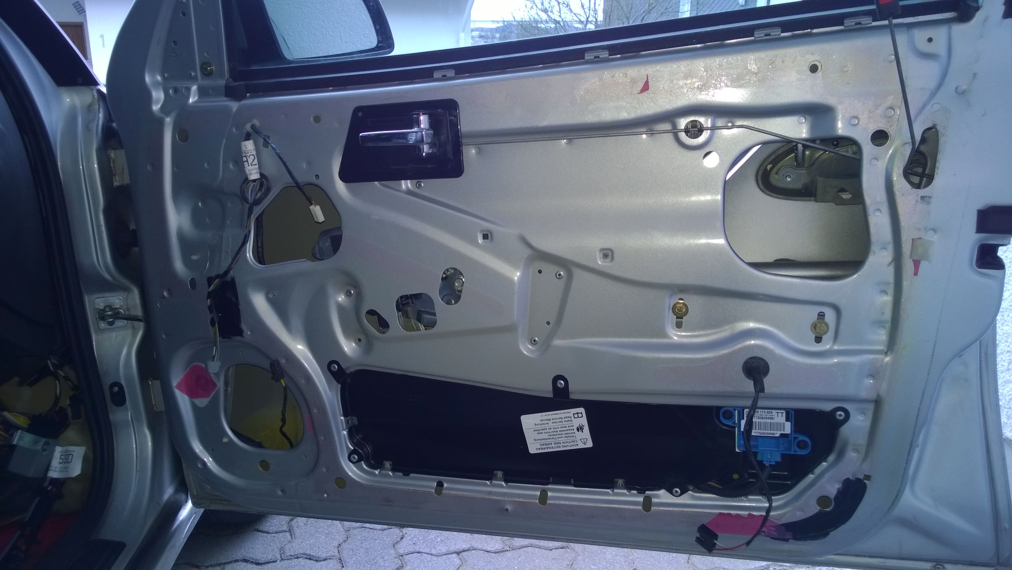

Der Einbau ist leider etwas viel Arbeit. Man muss auf jeden Fall beide Türen abbauen, da man sonst den Systemstecker in der Türseite mit dem Kabelbaum nicht rausbekommt. Der ist nämlich gesteckt und muss aus der Tür rausgeschoben werden. Die Pins dafür erreicht man nur im ausgebauten Zustand.
Die Kabelbäume in den Türen heraustrennen ist relativ simpel. Man sollte die Folie vorsichtig ablösen um die erneut verwenden zu können. Die Plastikpins müssen alle sauber entfernt werden und zwar jedes einzelne! Dann müssen die Stecker alle von den Aggregaten abgezogen werden. Sind aber nicht so viele. Crash-Sensor, ZV-Motor, Beleuchtung Tür, Hochtöner, Tieftöner, Spiegel, FH-Motor und Bedienteil. Den Airbag braucht man nicht auszubauen! Der ist eh genietet. Man kann seinen Arm komplett durch die großen Öffnungen der Tür stecken um an die Verkabelung zu kommen.
Die Türsplinte schlägt man am besten mit einem Meisel an den Kragen heraus, Vorher natürlich die Plastikkappen entfernen. Das Türfangband ist mit zwei 10er Schlüssel zu lösen. Einen zweiten Mann sollte man zum Türe halten dabei haben!

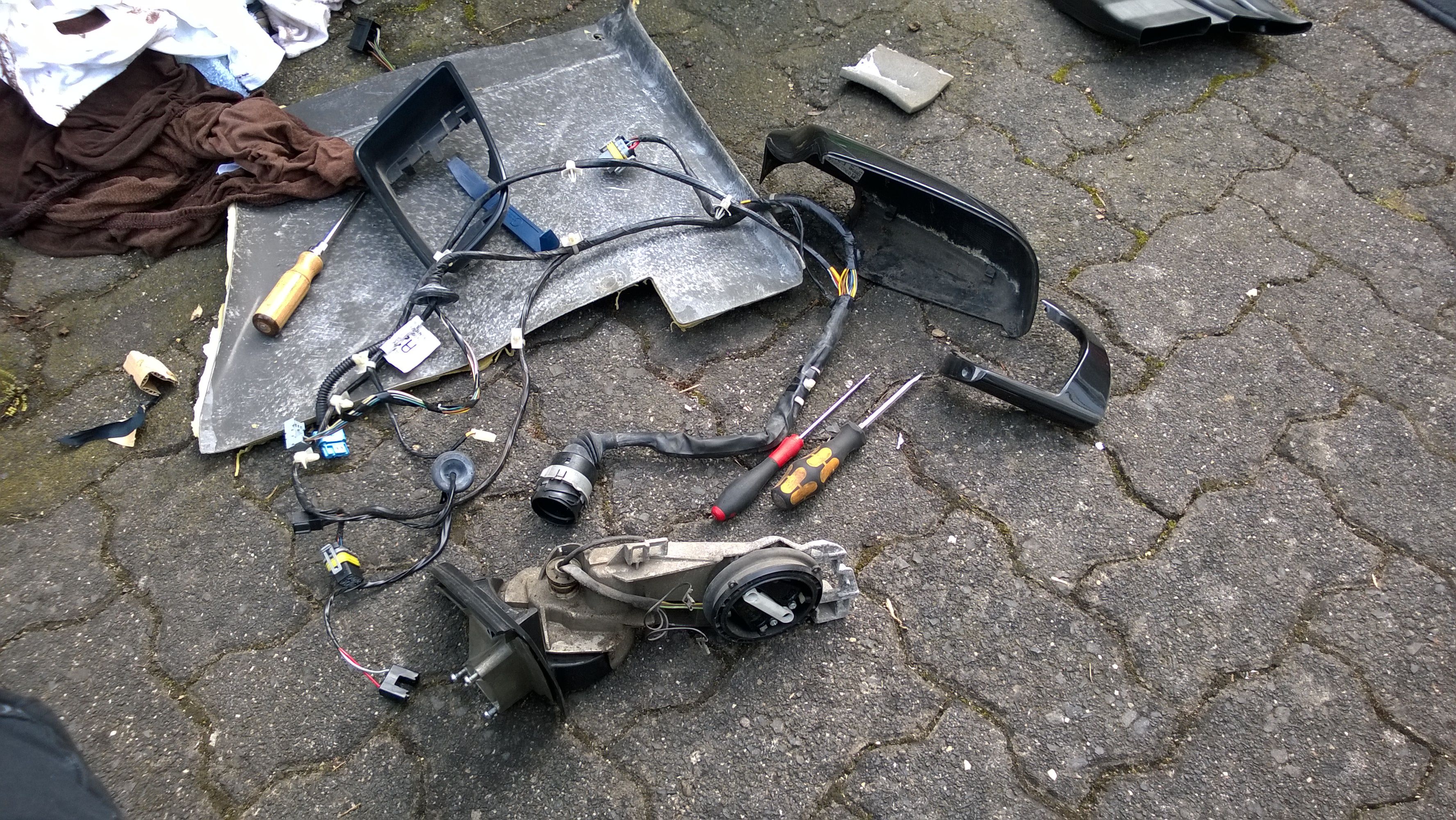

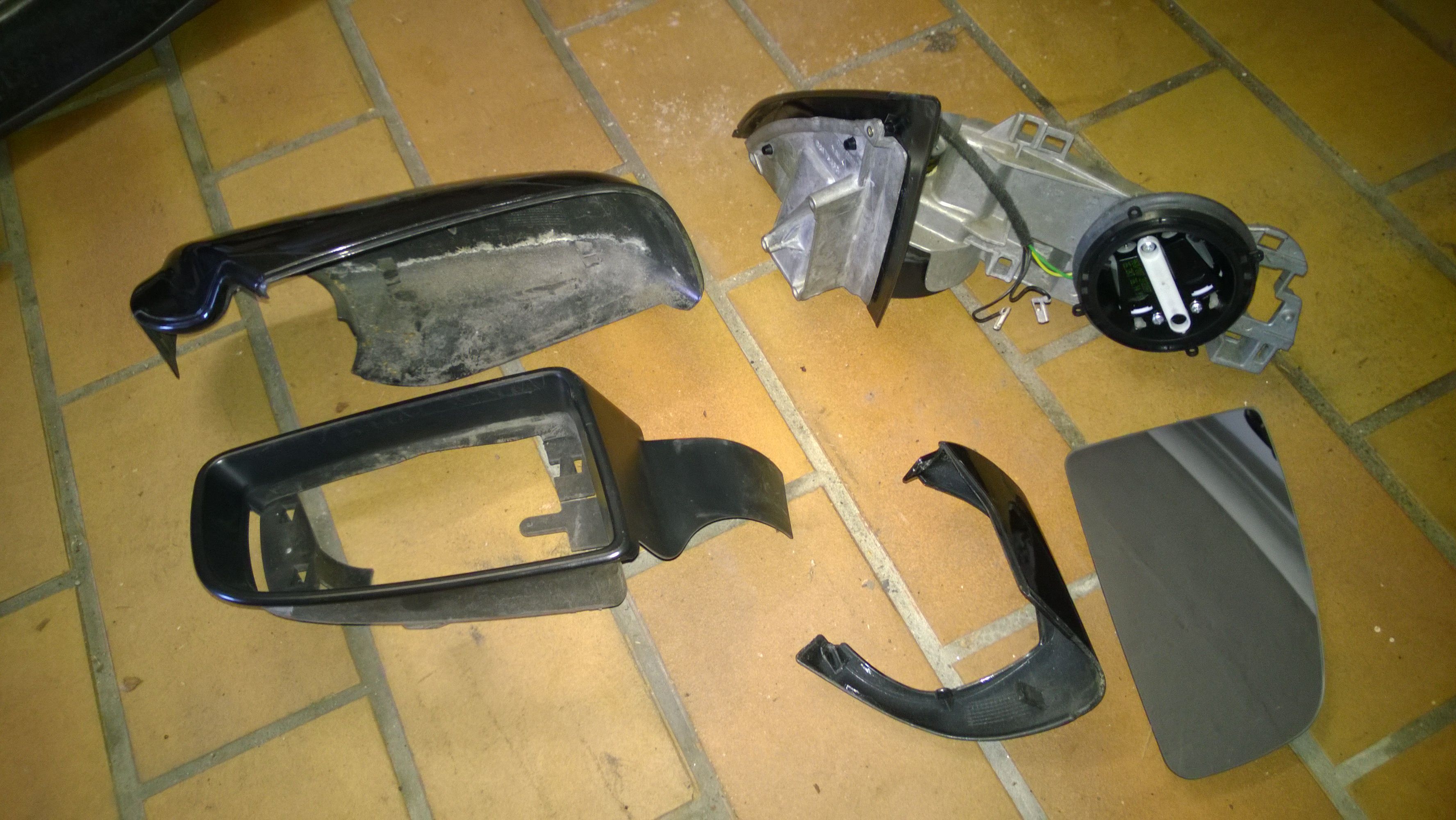

Die Spiegel lassen sich auf die eigene Aussenfarbe umbauen. Die Plastikhüllen sind problemlos zu entfernen. Nur bei den Clips aufpassen dass die nicht abbrechen!

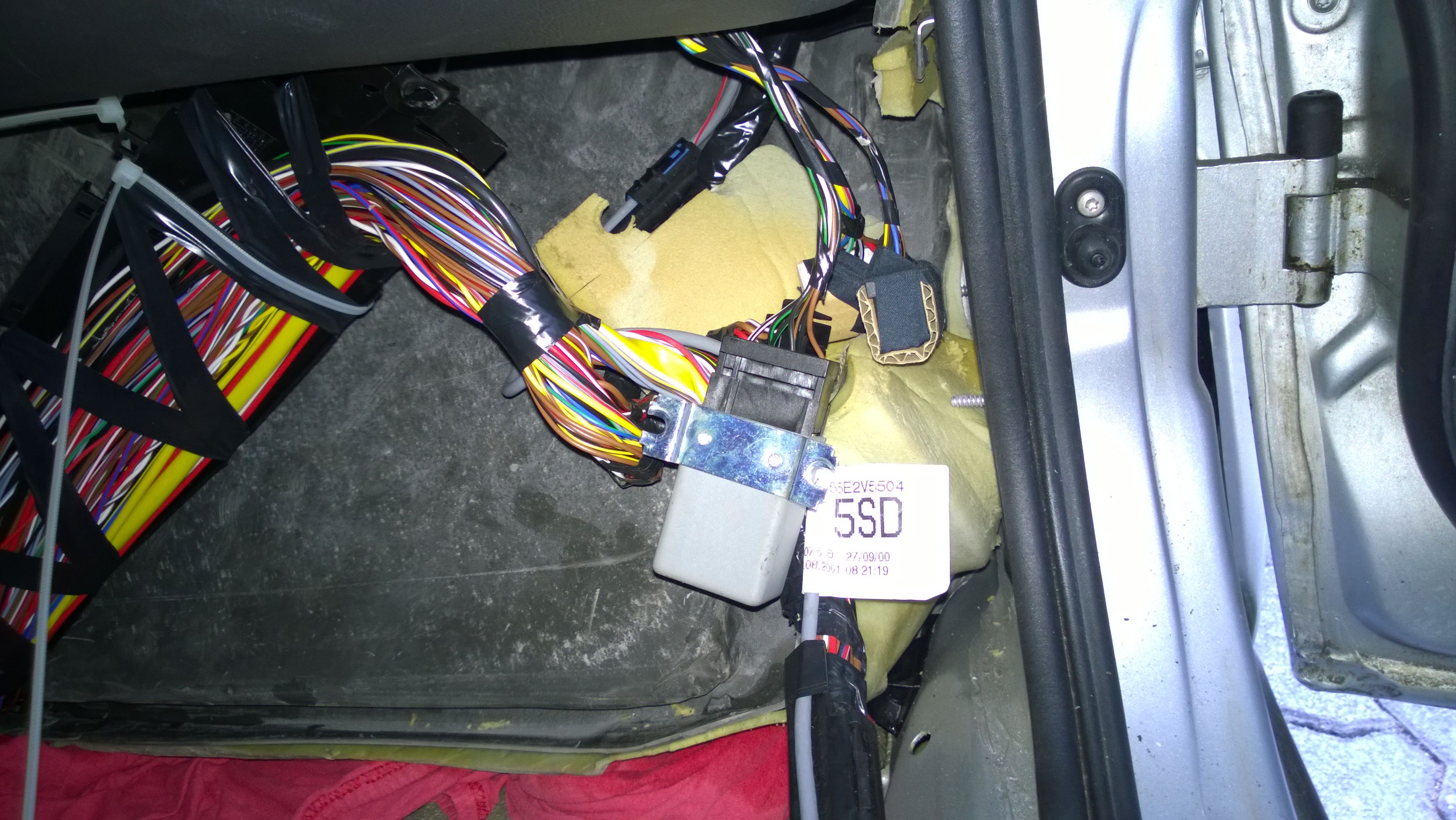

Ist alles soweit eingebaut muss nur noch das Relais an den tot gelegten Stecker gesteckt werden. Der befindet sich an der A-Säule Beifahrerseite etwas über dem ZV-Modul.

Einzig habe ich bei den von mir gemachten 2 Umbauten nie die Tür raus gemacht. Ich habe den Stecker immer so raus bekommen. 2ter Man der die Tür davor schützt das man sie nicht zu weit öffnet und nur das Türfangband weg geht auch. Für den Türbolzen gibt es einen Türbolzenzieher
http://www.ebay.de/itm/Ausschl…7a3e5f:g:Kf0AAOSwrmdTq78B
Dieser kostet 6,95€ und erleichtert das Ganze enorm wenn man schon die Tür raus machen will
