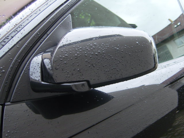

ich habe faelift omega. neben dem schalter für außenspiegel-einstellen gibt es einen knopf, der die außenspiegel einklappen läßt. ist sehr praktisch, wenn man nahe am straßenrand parkt oder auch auf engen parkplätzen. zur nachrüstung kann ich nichts sagen waren bei mir eingebaut.
gruß
enderps: guckst du in meine galerie.. dort sind angeklappte spiegel

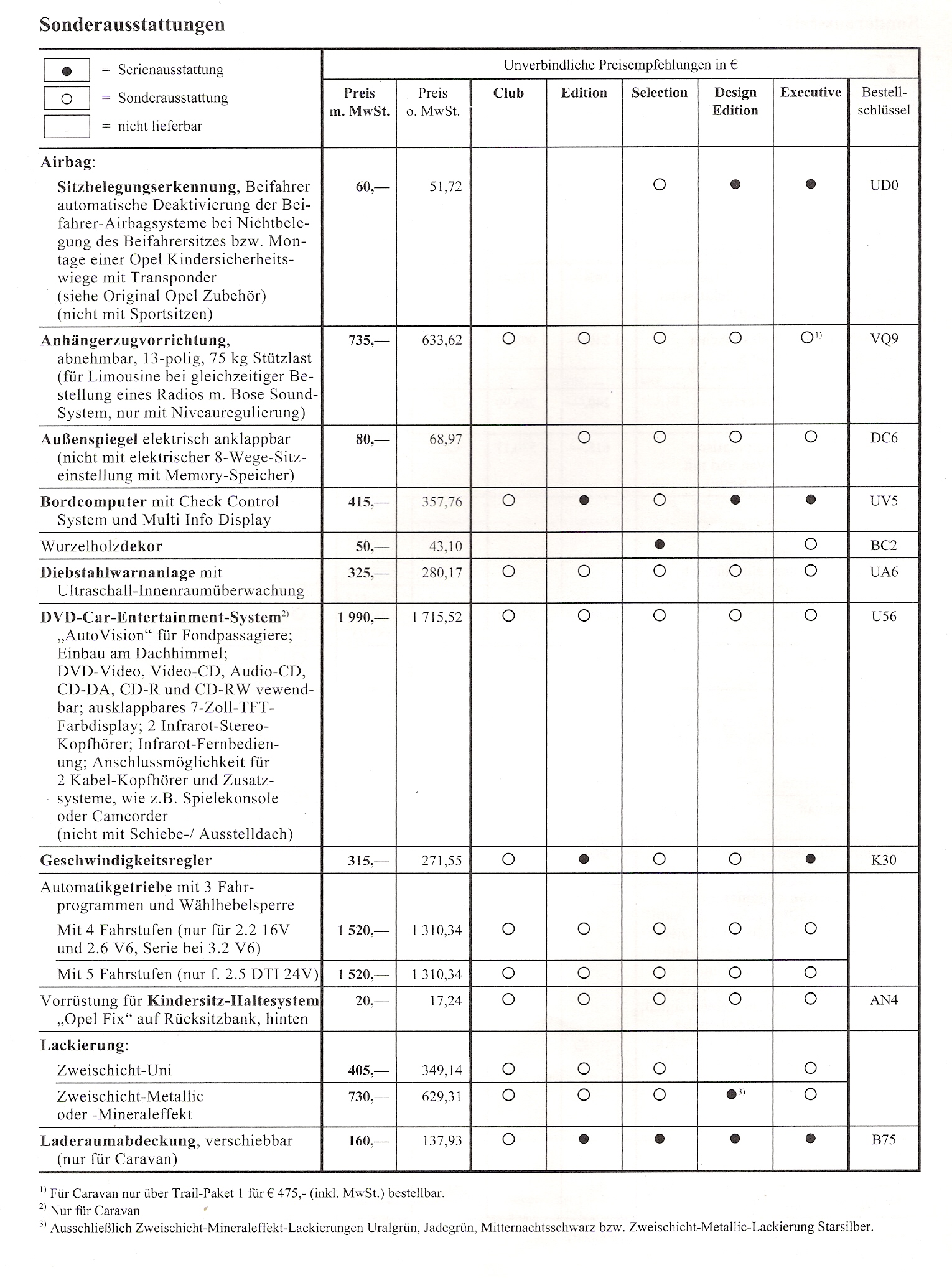

#6 Hallo!
Der Opelhändler hat keine Ahnung ,ich hab Sie auch bei mir verbaut.
Zusammen mit der 8-fachen Sitzverstellung war der anklappbare Spiegel nicht zu bestellen. Ich habe die Sportsitze und habe die anklappbaren Spiegel ab Werk.Kosteten damals 80€ Aufpreis. Hab grad noch mal im die Liste geschaut.Mfg
FalkeFoenP.s für den Opelhändler Bestellschlüssel war DC 6

#10 Alles klar FalkeFoen.
Dank dir nochmal für die Info -
