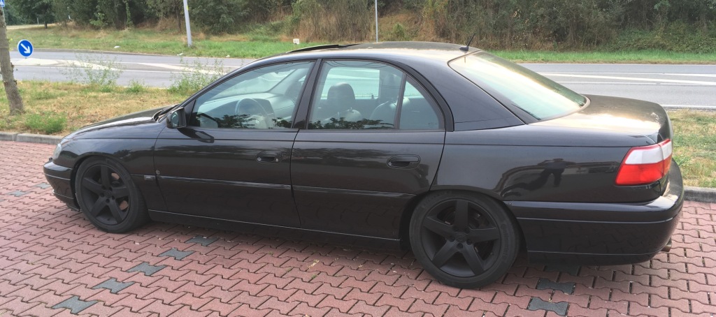

ich stelle das Projekt kurz hier vor, da das Fahrwerk eine meiner größten Sorgen ist. ![]()
In den nächsten Wochen und Monaten zweckentfremde ich einen 3.2 aus 2001 und bringe dem alten Schätzchen das abbiegen bei. Ziel ist ein halbwegs nordschleifentauglicher Wagen, der aufs nötigste gewichtsreduziert wurde und vor allem haltbar ist. Das Auto wurde auf Schaltgetriebe umgerüstet.
Gestern Bestandsaufnahme und es ist einiges mehr zu tun als ich mir gewünscht habe:
