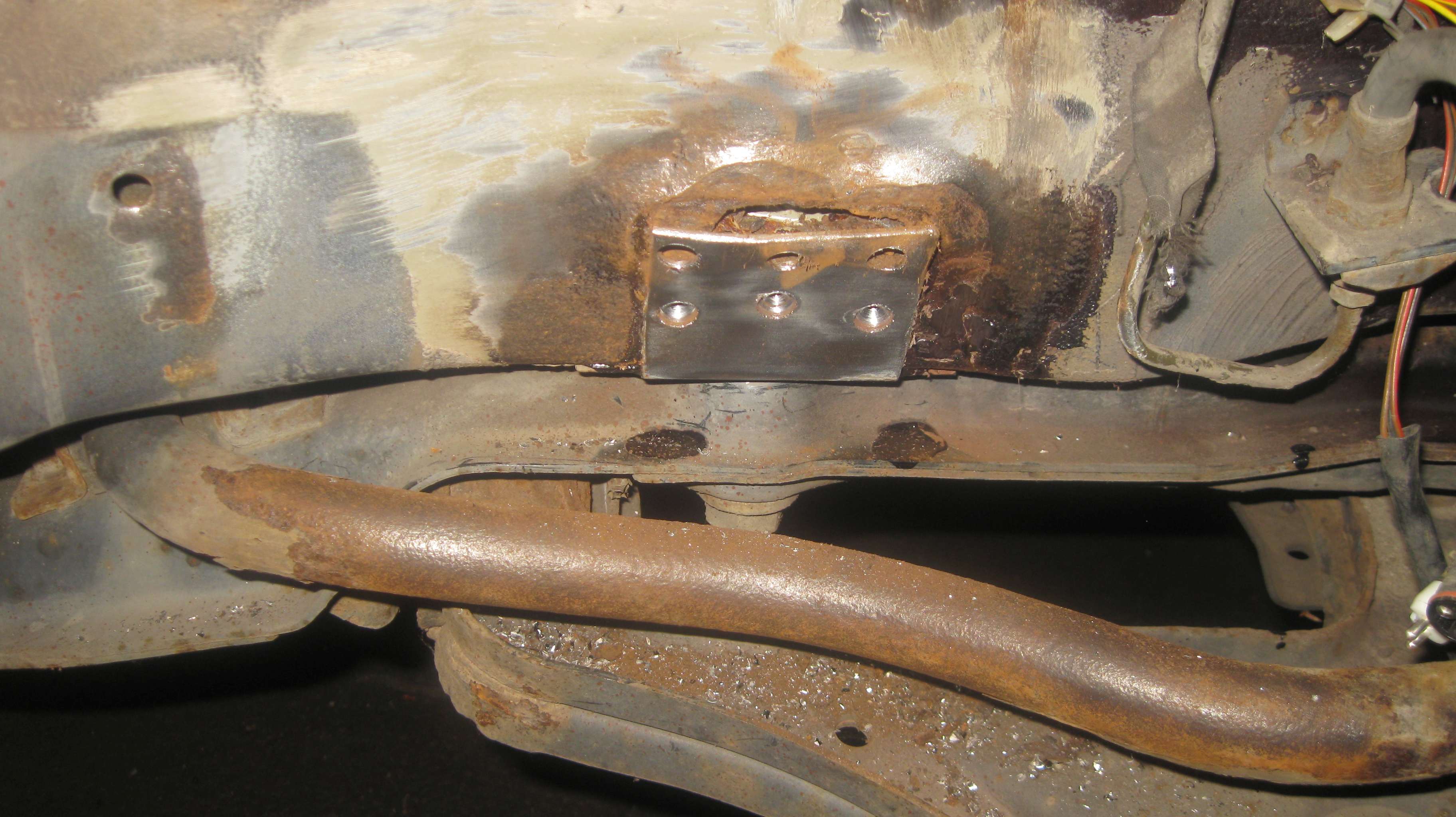

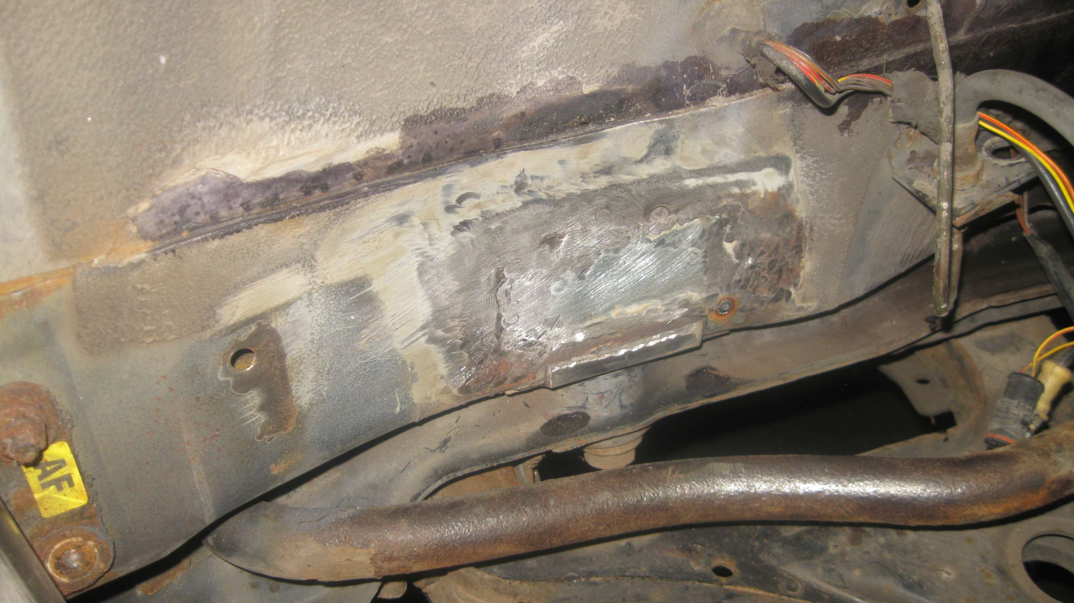

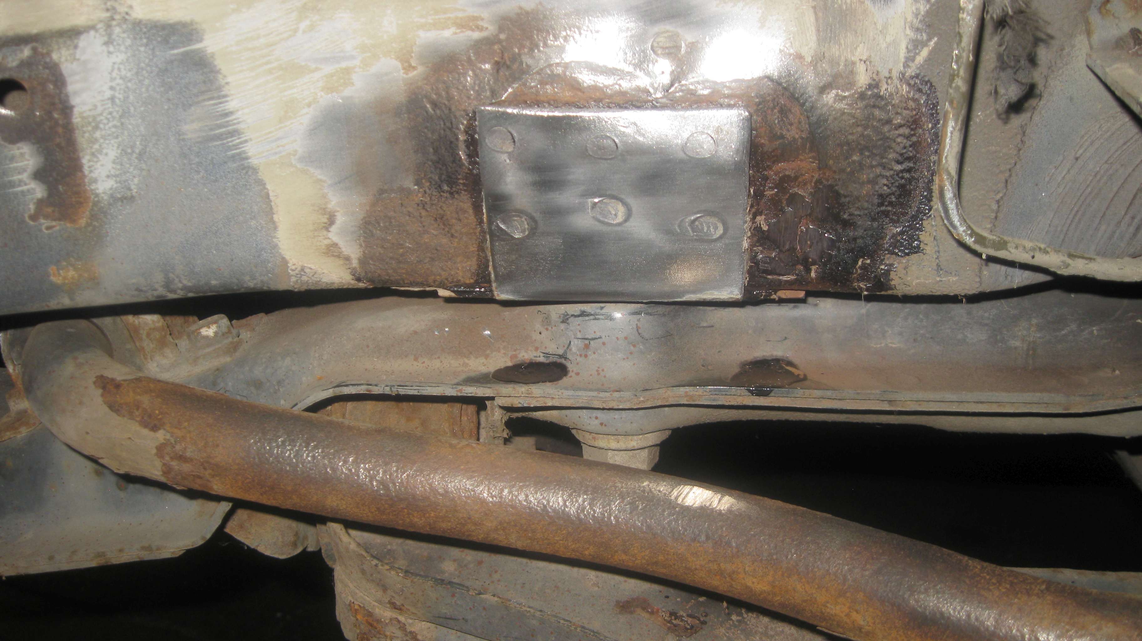

    Was meinst du mit Halterungen am Hauptträger? Ungefähr das Bild im Anhang? Das ist doch easy. Das Blech ist dort 3 lagig (am Lenkgetriebe sogar 4 lagig)
    Meistens rostet die mittlere Lage weg, was oft lange unerkannt bleibt.
    Muss man halt aufmachen und von innen nach außen neu aufbauen. Da man den Spalt zwischen den Blechen nicht versiegeln kann, nehme ich dazu 1,5 mm feuerverzinktes Blech. Das hält ewig.

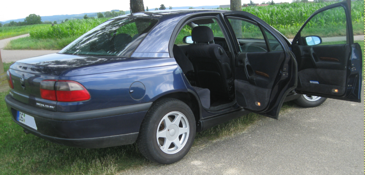

    noch paar Bilder von der Limo
    schönen Feierabend
    Rolf
