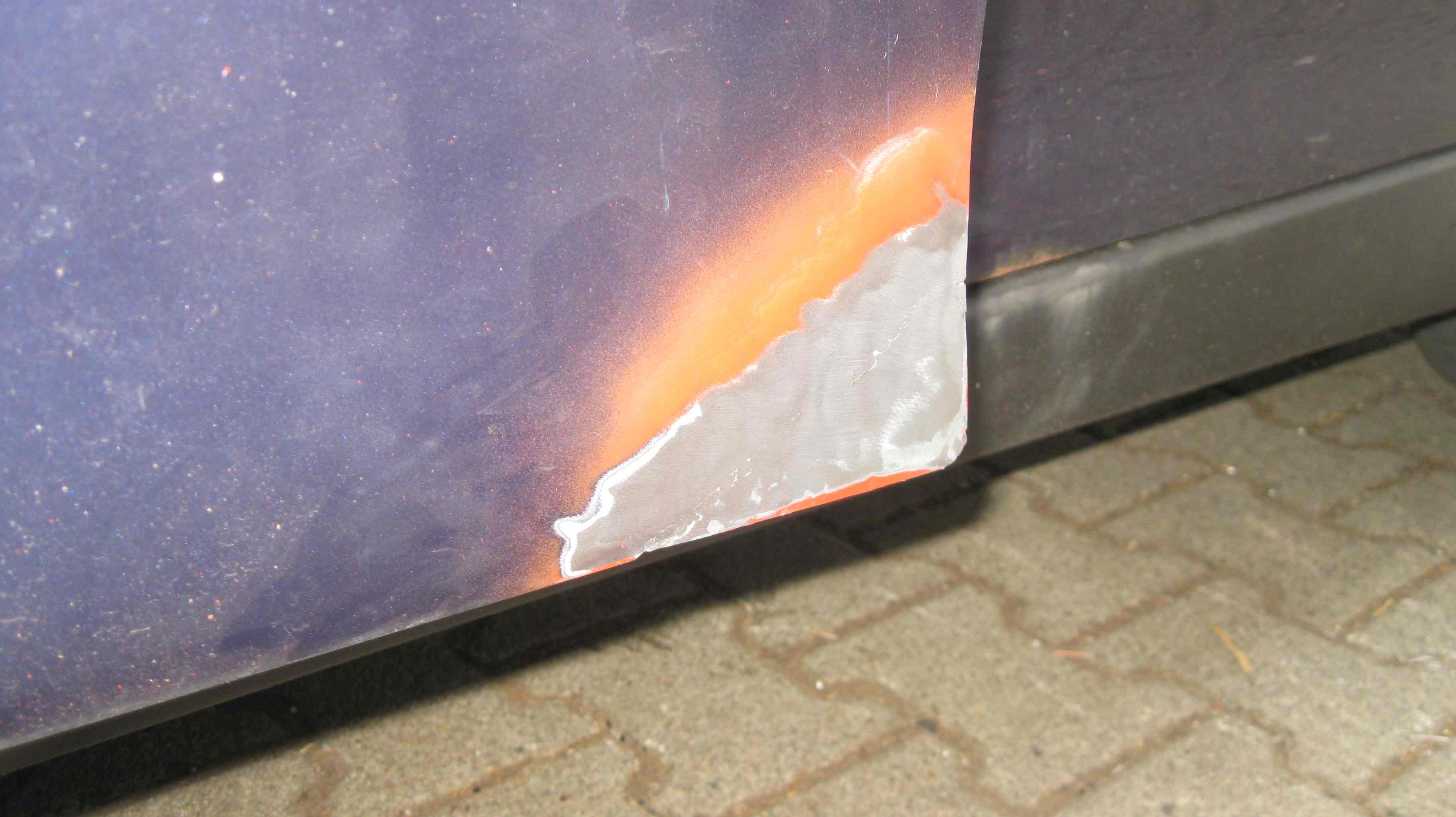

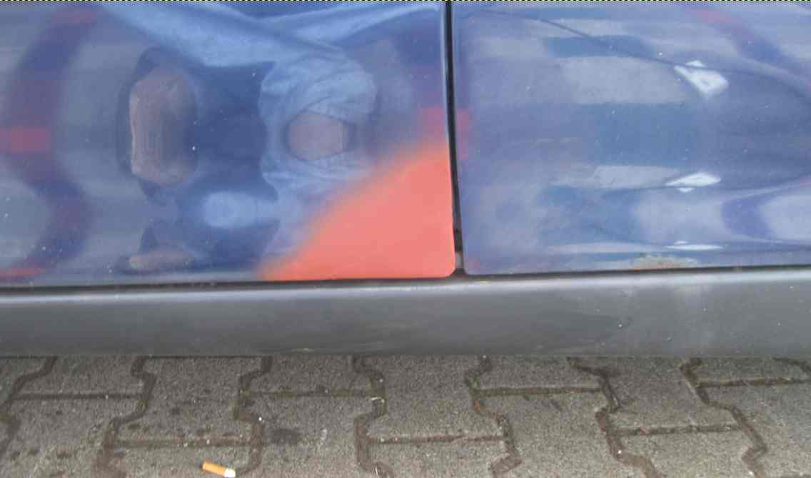

    Ich für meinen Teil habe heute 2 Stunden in Fieselschweißarbeit in die Limo gesteckt. Herrlich, das macht Spaß! Die Fahrertür wird langsam wieder perfekt.

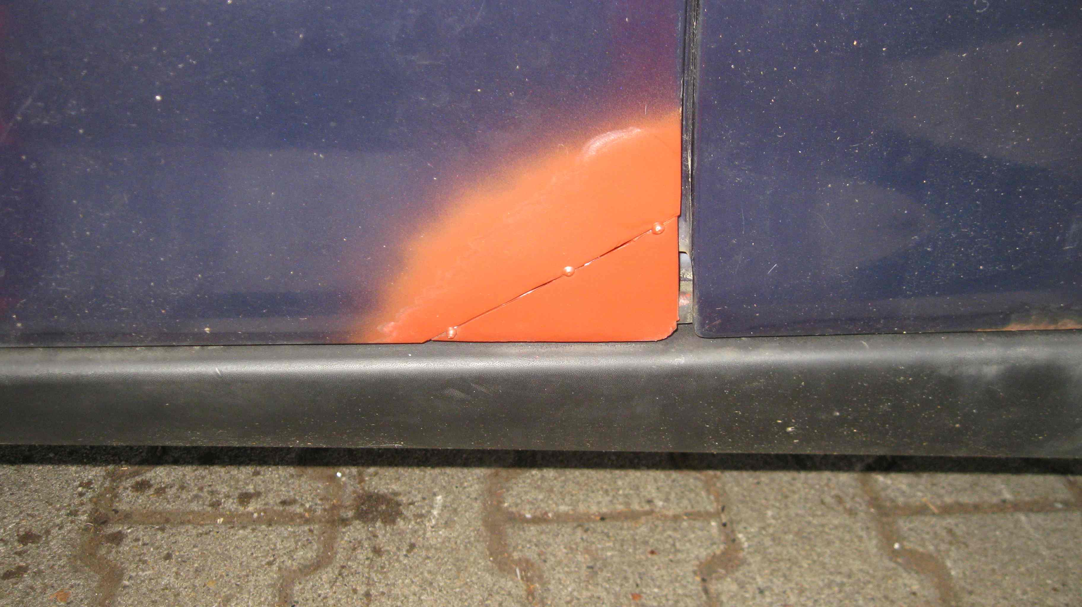

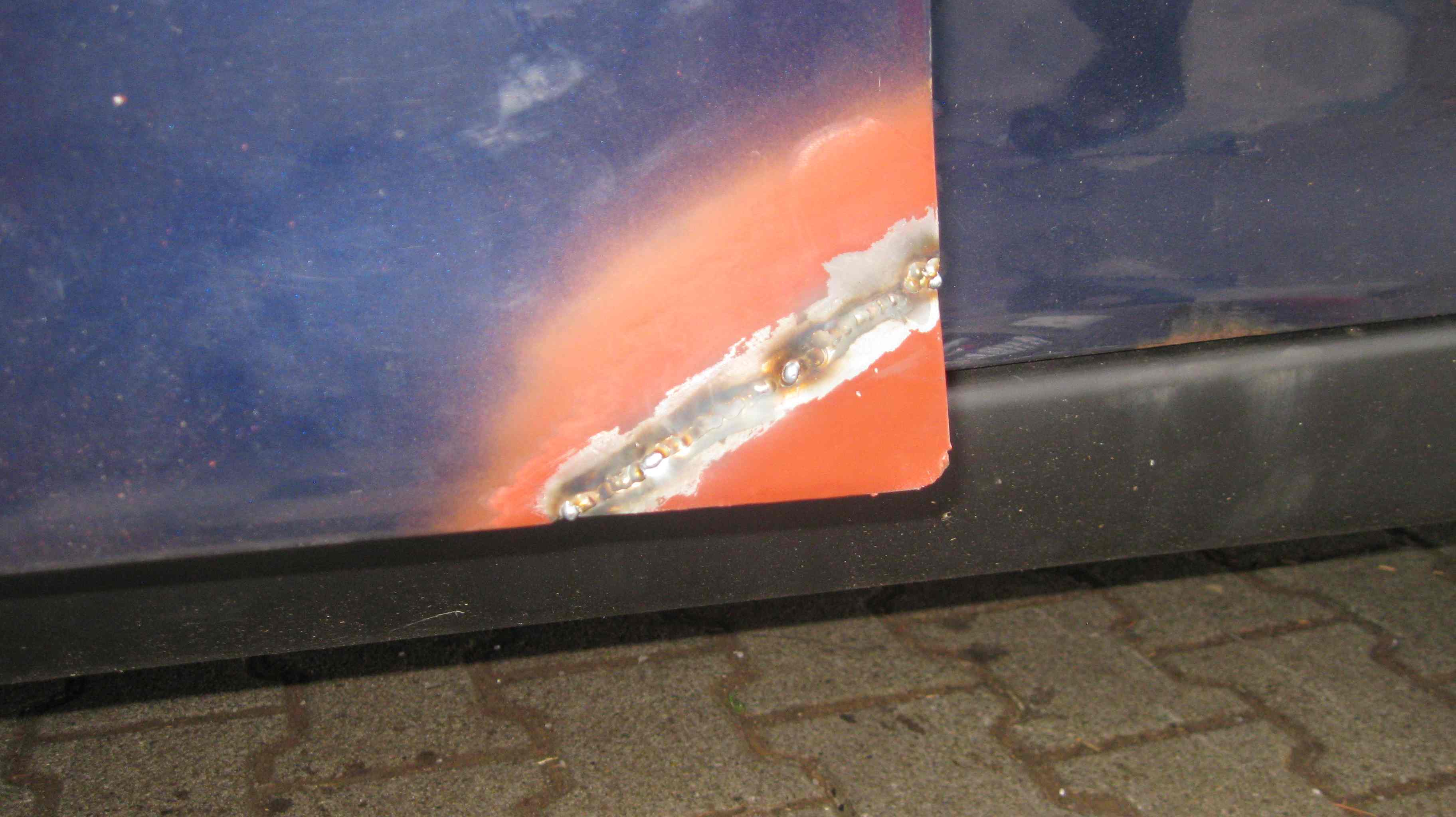

    Ich hatte ja zuvor das Reparaturblech schon angesetzt und mit einer leichten Grundierung versehen, die ich heute im Bereich der Schweißnaht mit der Zopfbürste wieder entfernt habe. Ausgehend von den 3 bereits bestehenden Schweißpunkten habe ich eine Punktnaht gezogen, wobei ich sehr kurz geschweißt habe, um sehr kleine Schweißpunkte zu erzielen. Mit der richtigen Einstellung von Vorschub und Strom klappte das sehr gut, die kleinen Schweißpunkte fließend einzubinden. Allerdings muss man die Naht schon sehr genau treffen. Neue Strom und Gasdüsen waren daher für die Arbeit Plicht. Und natürlich lange Abkühlpausen zwischendurch.
    Anschließend habe ich die Naht behutsam, fast ohne Druck, mit Flex und Fächerscheibe plan geschliffen. Ich denke das Ergebnis kann sich sehen lassen. Hier wurde NICHT gespachtelt, wird wohl auch kaum nötig sein.
