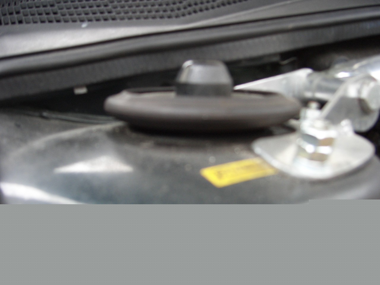

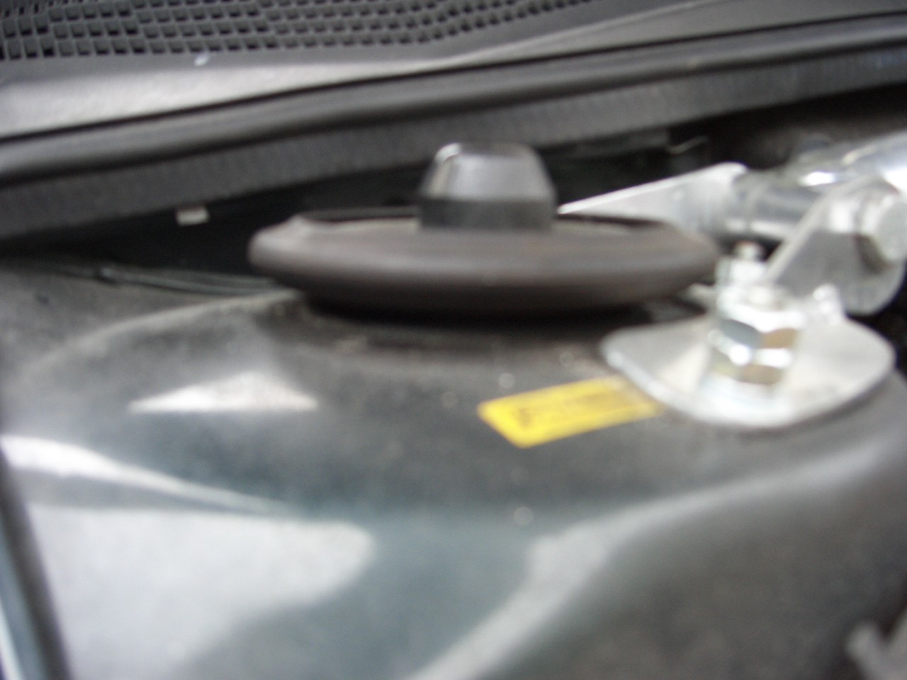

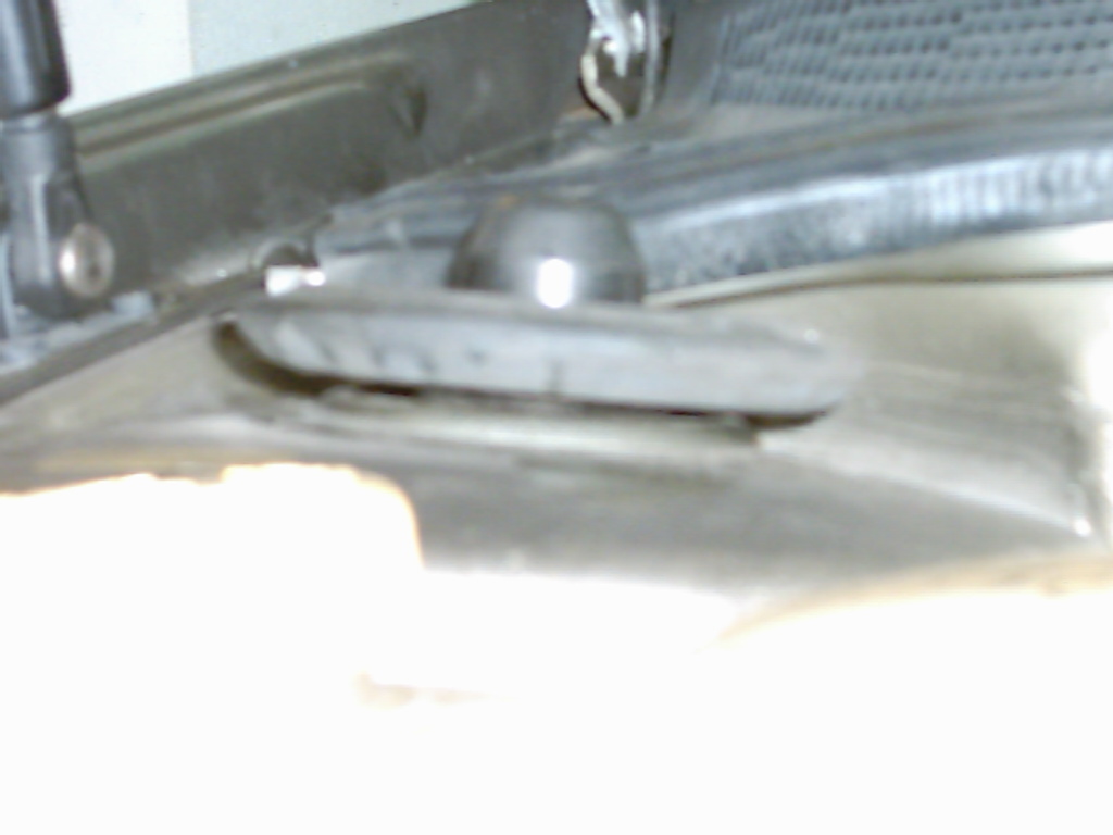

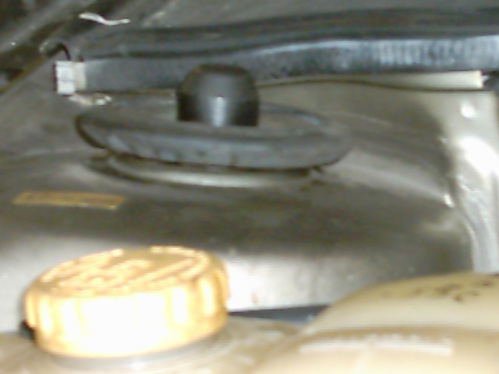

Stimt meiner sieht auch so aus aber bei mir kanst den kleinen Finger drunter qwetschen, ist ca 8mm luft..
Ich werd nochmal den Federbein rausnehmen und nochmal alles zusammen schrauben mal sehen ob sich da was tuts. Die schraube hab ich schon so weit es geht angezogen mehr geht es nicht..Hmm ich werd noch ein Foto hier einsätzen mal sehen was ihr dazu sagt..

Tja ich mach mir aber weiter Gedanken drüber da das eigentlich nicht normal ist. Den mit Normalfedern ist das das der Teler drüber bzw. in der Luft hängt nicht vorhanden. Die abstände am Gewinde endern sich nicht durch die Tieferlegungsfeder sondern die Dämpfer stange ist nicht komplet ausgefahren. Da der obere Teller nicht auf den Domm liegt hat auch das Federbein kein Festen Fixpunkt den bei max. ausfederung sagt das Federbein nach untern weg um den maß wie groß die luft zwischen ist. Sprich das Federbein ist nich richtig fest mit dem Domm verschraubt, was nach meiner meinung nicht korekt ist. Das Federbein wird also nur durch das Voderwagen gewicht in den Domm geprest..Oder sewhe ich das falsch??????????

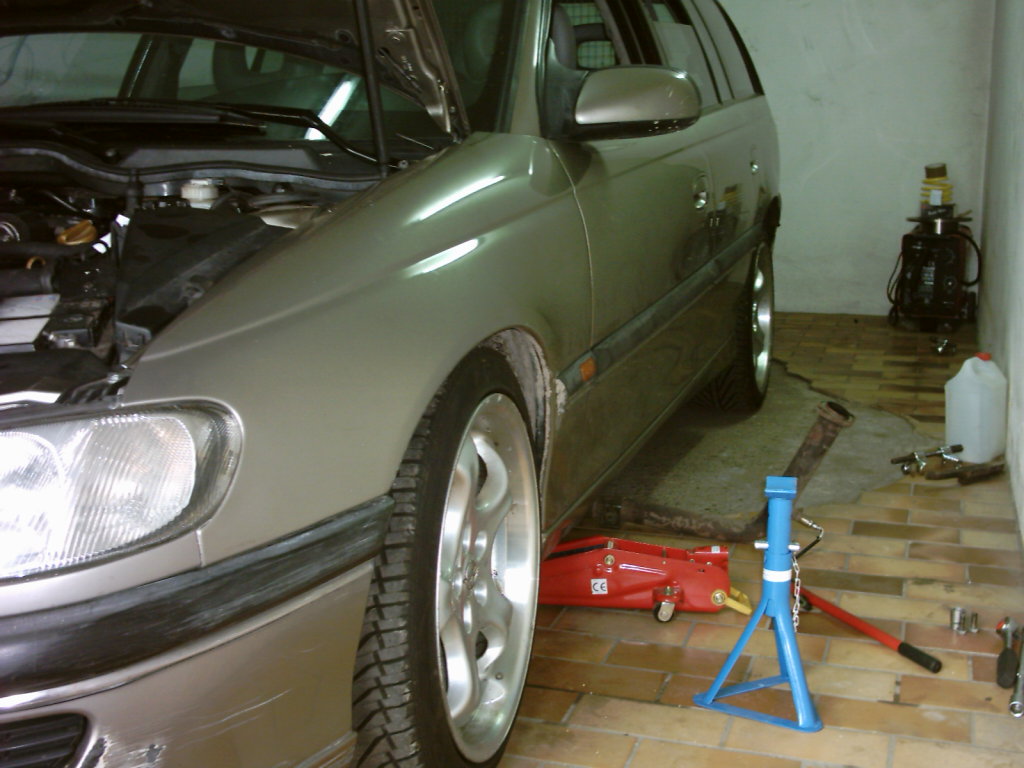

Ich werde nochmal am W-Ende die Dämpfer rausnehmen und mir das genau anschauen, den fahren kann ich momentan eh nicht da ich noch das Problem mit der Katdichtung habe und ein HA-Dämpfer ist mir durchgerostet / Durchgebrochen, warte noch auf ersatz..Gruß Tomek.

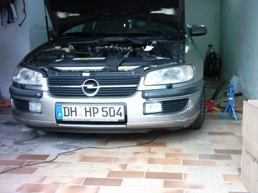

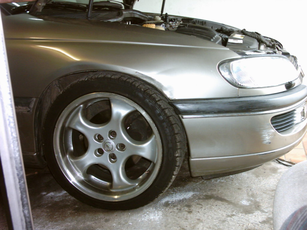

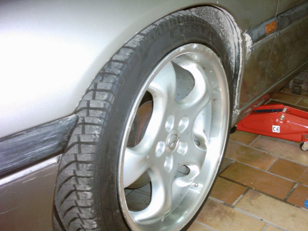

Hier ein Par Bilder von der Tieferlegung. Es sind Jetex 50/35 Federn, an der HA sind die Federn noch nicht eingebaut -

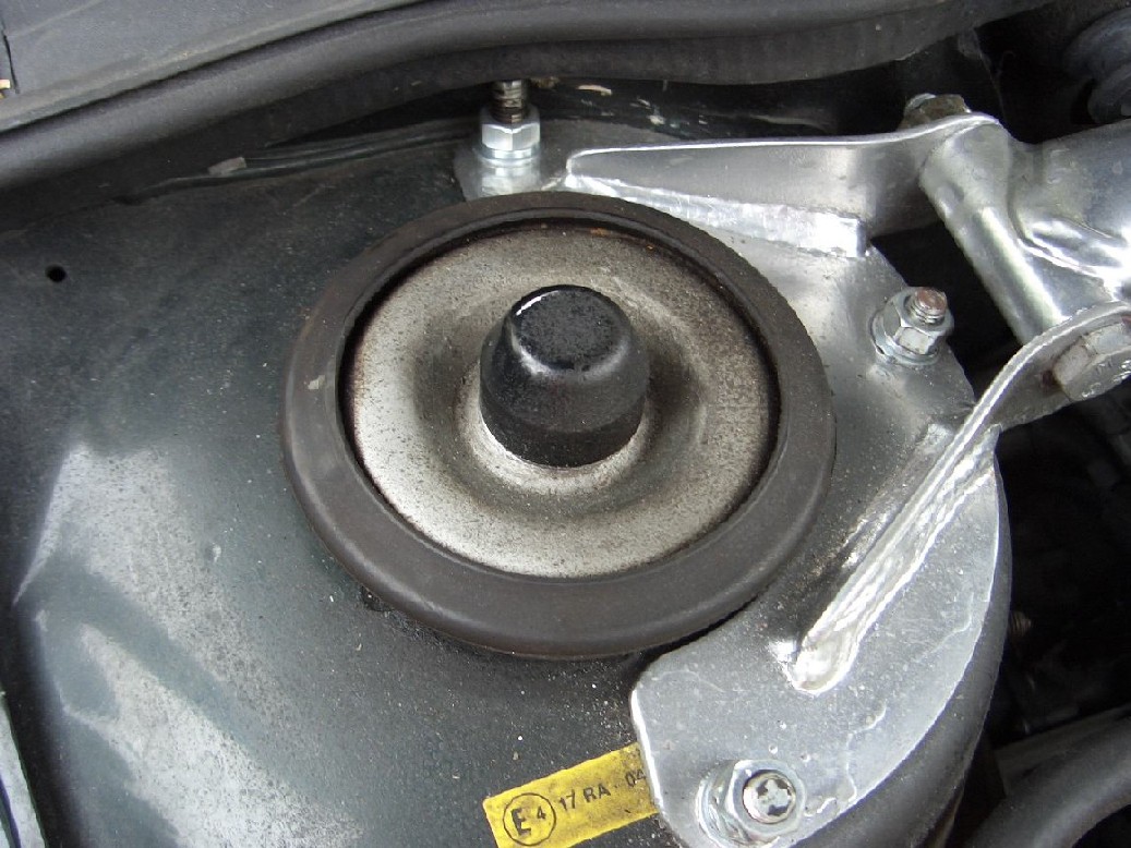

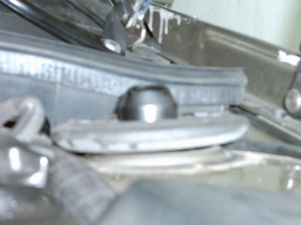

#20 Hmm wozu spiel dafür ist das Lager zuständig für die beweglichkeit beim Lenken oder nicht.
Ich weis auch nicht wieso der auf einmal 1 cm luft zwischen Domm und Teller hat. Vor allem mit den Tieferlegungsfedern..
Ob das was mit der lage der lagers an sich zutun hat nach dem einbau, kann ich mir aber nicht vorstellen den die mackierung die ich vor dem Federwechsel gemacht habe stimmt.Keine anung na jedenfahls gebe ich mit damit nicht ab den es kann nicht sein das der Federrbein keinen festen unkt oben mehr hat sondern 1 cm luft , sprich mann konte ihm dann hoch und runter bewegen...
