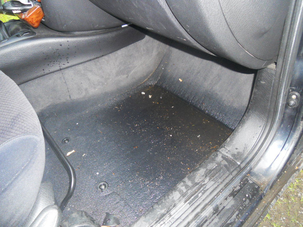

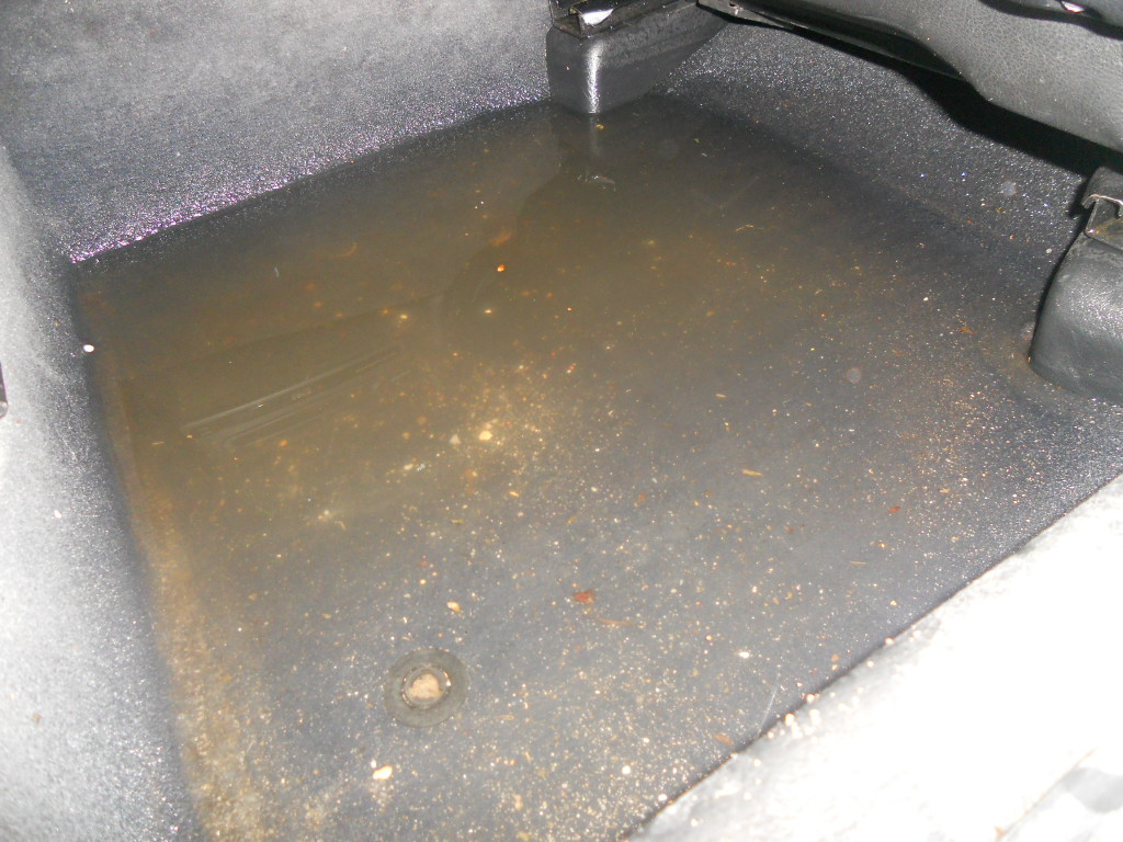

Drinn im Kaufladen sagt sie zu mir das doch nicht ausgelaufen sein und ich erstma voll rot gesehn,raus aus dem laden hin zum Omi und tatsch den Fußraum ab und alles steht unter Wasser.

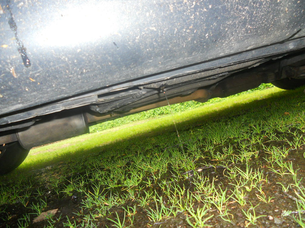

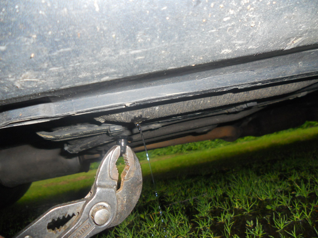

Glei zu Opel hin und gucken lassen und stochert vorne im Motorraum in der nähe der Scheibe hinterm Gitter rum und auf einmal fließt da soviel Wasser raus da hät sich ganz Ostfriesland nen Tee von kochen können!
Die sagten mir kann mal vorkommen,ich glaub ich lüge!!! Soll ich jetz jeden Monat den Schlauch freiblasen lassen der da Verstopft war nur um sicher zu gehen das beim nächsten Regen nich wieder land unter is??
