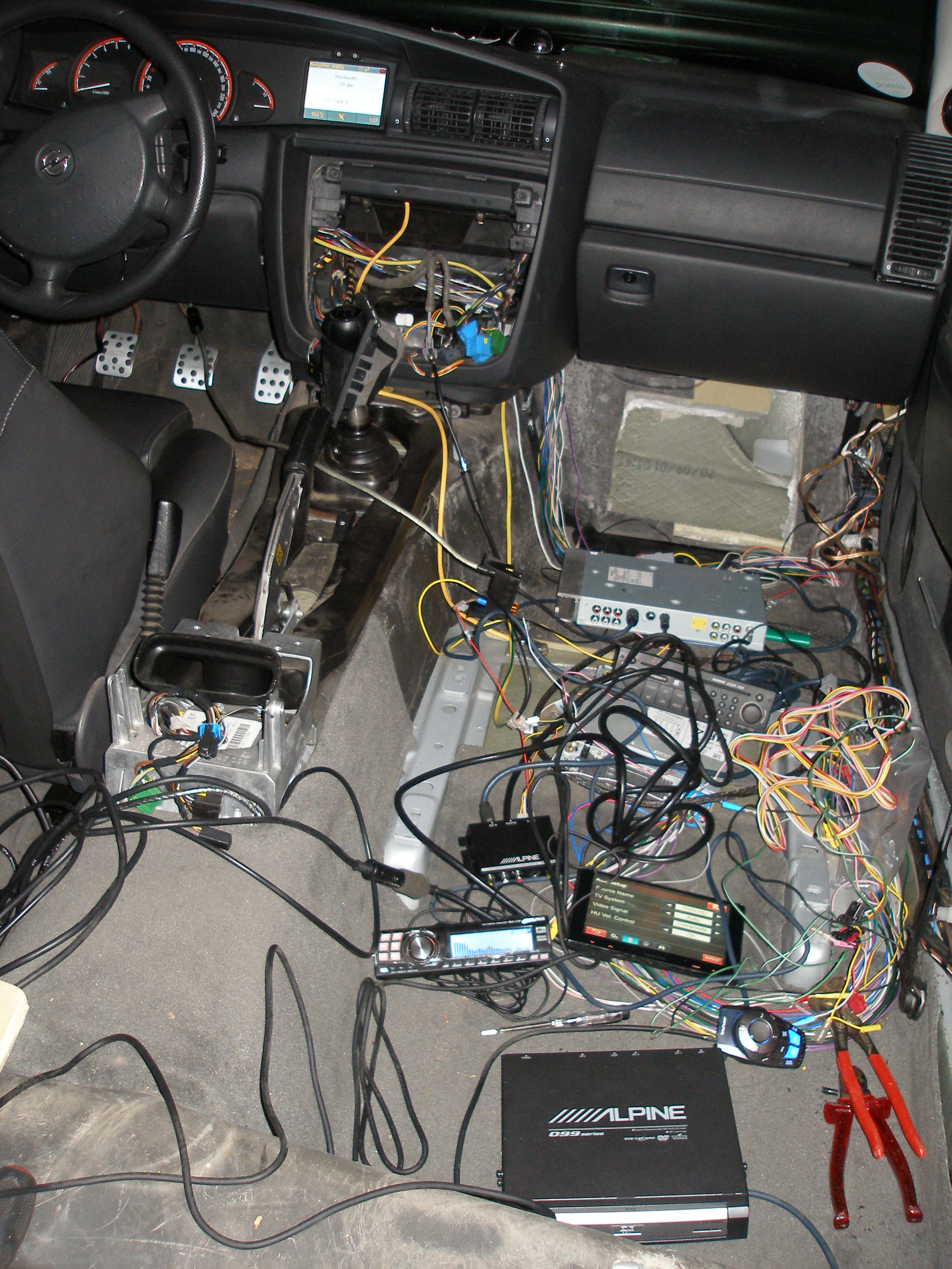

). Standard Einbaurahmen für Doppeln DIN ist ja auch nun nix wirklich Schickes, dann hatte das Alpine noch eine hässliche Lippe am unter Rand des Displays also musste das Ding gut 2cm, oder auch mehr, tiefer in den Schacht, alles aus und umgebaut … Bei den Kabeln, die ich nun aber alle dran habe, 5x Cinch, Toslink, AInet, USB, Lenkradfernbedinung, GPS, UKW USB, Mic und weiß ich was ich noch vergessen habe, muss ich inzwischen den Sitz ausbauen um das Radio einzubauen
