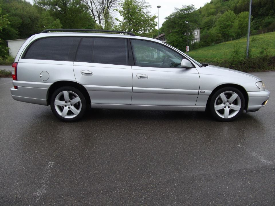

Welche Reifen Größe darf ich auf den Felgen fahren ???

#6 benutz doch nächstes mal die suche dann wärst du auch auf meinen fred gestoßen`: zwei verschiedene Reifengrößen fahren
den was hier steht stimmt nicht ganz. Also schau in dein Felgen gutachten.
#7 Du darfst auch 225/45 17 auf den org. Felgen fahren. Musst sie nur eintragen lassen. Freigabe bekommst du bei Opel direkt. Musst nur das `TIC` Technische Information Center anrufen , die schicken dir das Gutachten zu. Ob du aber viel Geld sparst mit der Eintragung und den NEUEN Reifen, ist mal dahin gestellt.
