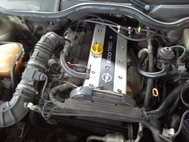

Hallo , muss jetzt mal ein Thema eröffnen weil ich ratlos bin . Es fing alles an als eine neue Batterie reinkam vorher 63 ah jetzt 72 ah . Hatte erst beim starten dunkleres Licht , dann beim Gas geben helleres , und beim starten manchmal sprang er beim ersten mal garnicht an , klang so als wenn die Batterie ganz leer ist , also der Anlasser ganz schwach . Und dann kam es mit der Lenkung in der Kurve ..und das er fast ausging , manchmal auch aus . Aber nach dem Neustart war alles wieder gut
Bin dann mal zu ATU der die Batt und Lima mal durchgemessen hat , und meinte Lima ist nicht mehr gut muss getauscht werden zu wenig Spannung . Habe dann erfahren das man beim starten auch Gas geben muss damit die Lima volle Leistung bringt"vorerregt
, und bin dann noch mal woanders zum Messen gefahren . Beim starten einmal Gas gegeben und siehe da Werte gut
. Es wurde dann noch festgestellt das zu wenig Servoöl im Behälter war . Aber nach dem nachfüllen trat es leider wieder auf .
Ist die Lima nun kaputt oder doch nicht . Die Anzeige im Cockpit leuchtet dabei nämlich auch nicht auf wenn dieses Auftritt . Die Lima soll 120a haben.
