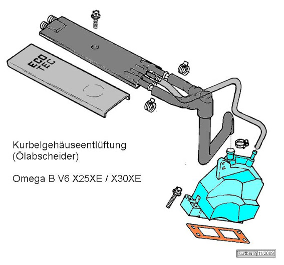

    wenn da öl in die kerzenschächte läuft, würde ich erstmal auf defekte ventildeckeldichtungen tippen. es ist ratsam wenn man eh schon die dichtungen wechseln tut, dann auch das blow by gase system zu reinigen.
    guck dir dies mal an https://plus.google.com/photos…COrvmr7T5MqiHg&banner=pwa
    ist die dicht, kannst du neue dichtungen einabuen wie du lustig bist, da der druck zu gross wird, und es dir die dichtungen zerstört.
    das system gleicht übrigends dem y26se, und y32se

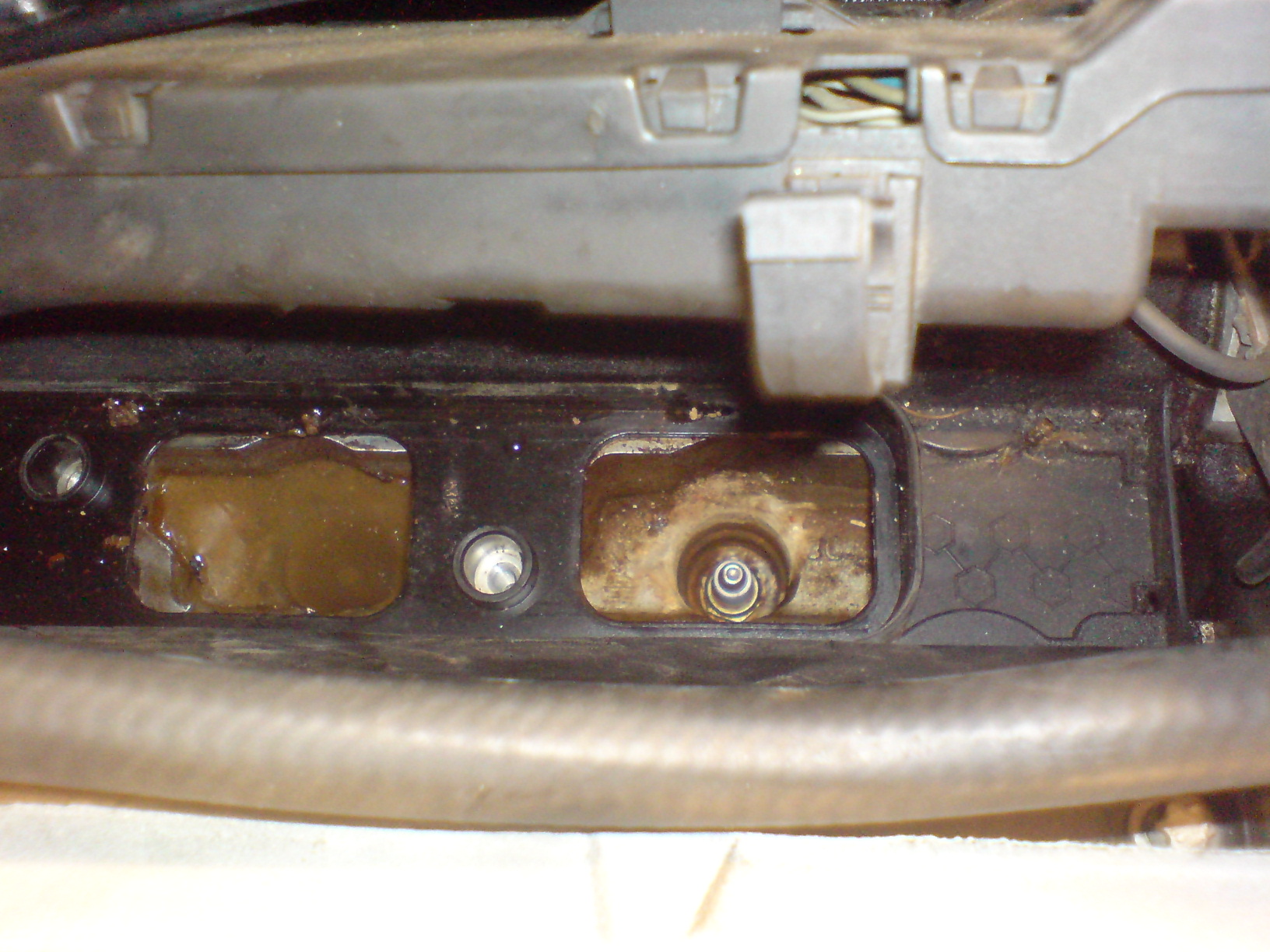

    Also die Befestigungspunke die dort in deinem Kopf hast, die habe ich nicht!
    dort wo bei dir die Gewindebuchsen sitzen habe ich jeweils eine Bohrung von gut 20mm
    ich habe die vermitung das ich die Falschen Venildeckel auf dem Motor habe. irgendwer hat da wohl rumgebastelt :(

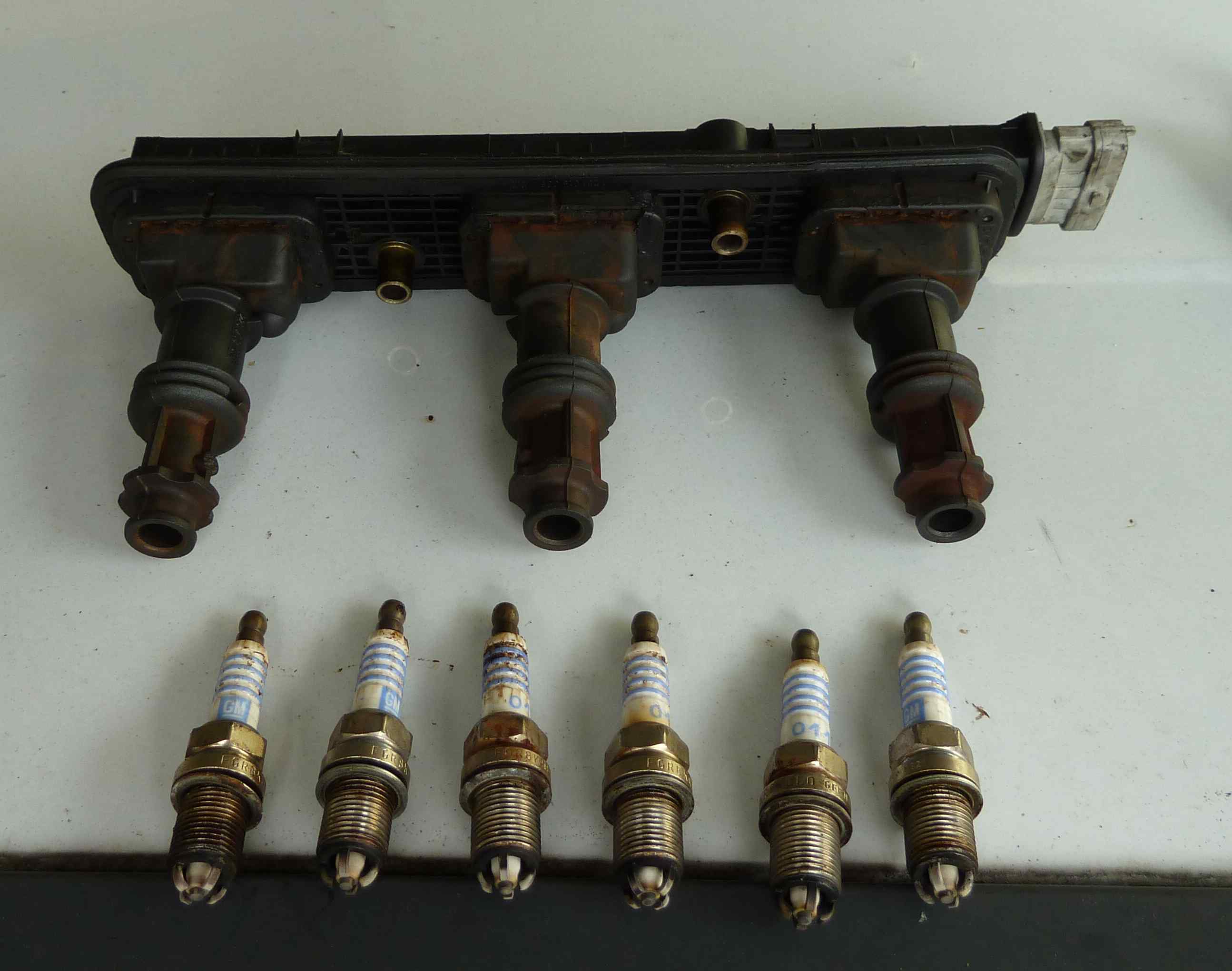

    Tja,
    leider ist mein Omega zum Draussenparker degradiert worden und hat sich gerächt :(
    Ne, Spaß bei Seite. Am Scheibenwischer auf der Fahrerseite war eine Dichtung nicht OK und das Regenwasser der Frontscheibe lief so nicht durch den Wasserkasten ab, sondern tropfte stetig auf die Zylinderbank darunter. Nach einer Fahrt durch Starkregen und anschließendem 2h Parken bei denen das Auto am Hang mit der Motorhaube unten abgestellt war, folß ständig Wasser über die Zylinderbank und ein Teil hat wohl den Ausgang nicht gefunden. Jedenfalls lief er danach nur noch auf 4-5 Zylindern und beim Ausbau des Zündmoduls ergab sich das obige Bild.
    Habe auch gehört, daß diese Undichtigkeit auch schon bei anderen zu Problemen mit Fehlzündungen geführt haben soll.
