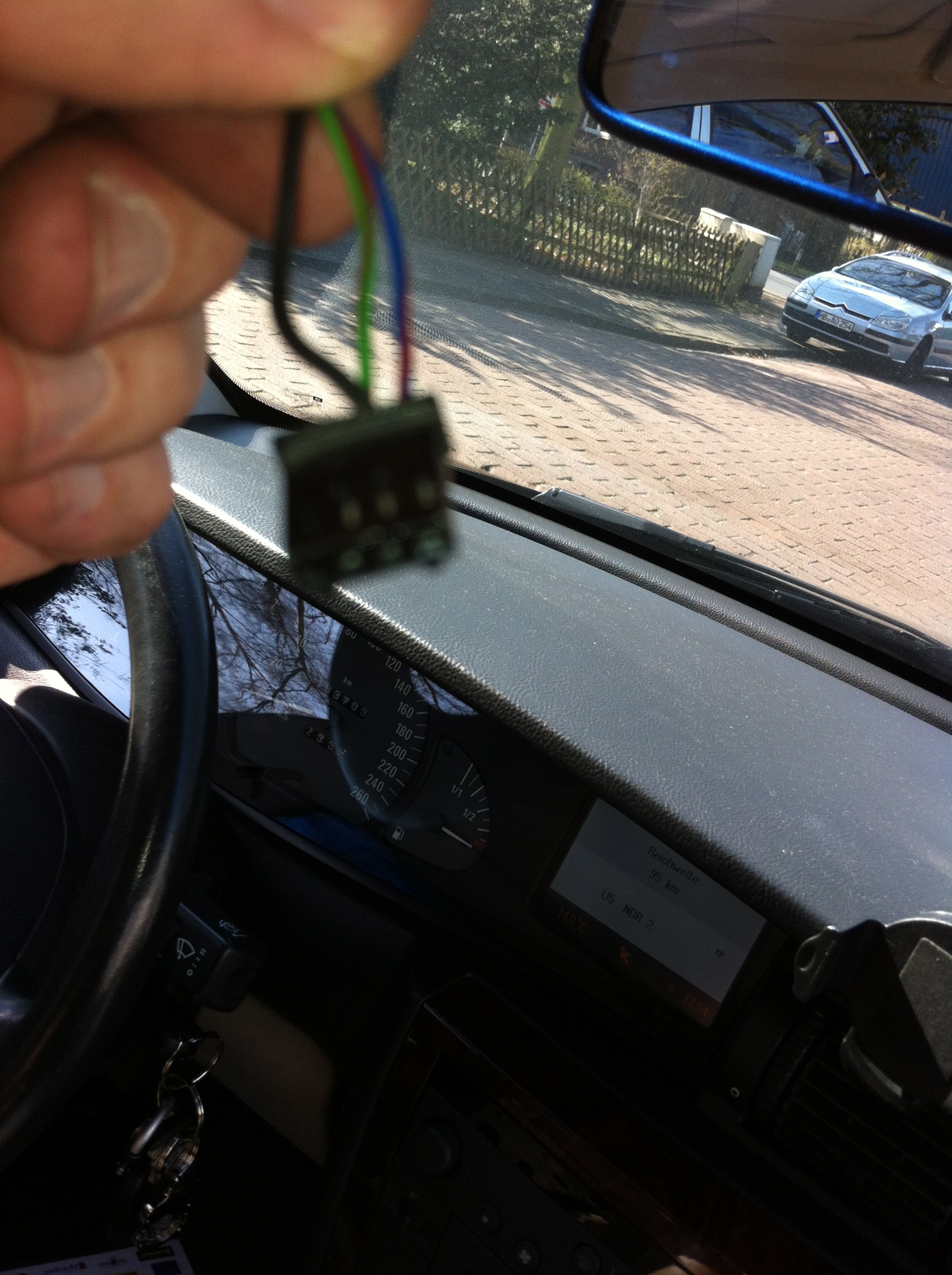

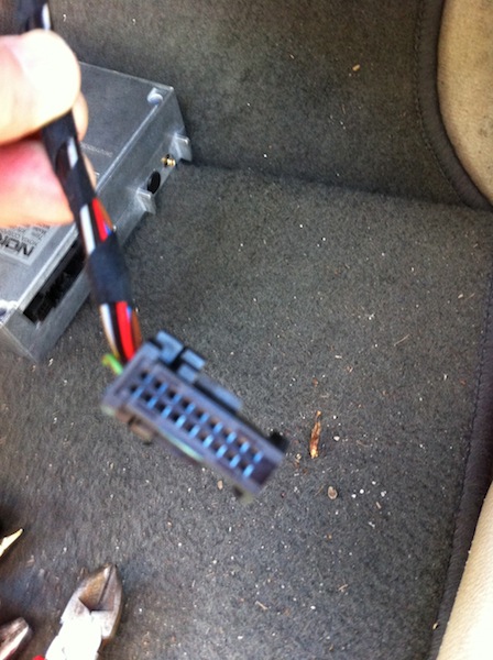

    Ich habe mal Heute das schöne Wetter genutzt um mich in die Tiefen meines Amaturenbrettes auf der Suche nach den Passenden Kabeln zu Machen.
    Also worum geht es ?
    Opel Omega B Facelive 11/2000 mit NCDC 2013 mit Defekten Wechsler, Soll Getauscht werden gegen NCDC 2015 mit Telematik.
    Der Omega hat eine Mobilfunkantenne mit eingebauten GPS auf dem Dach sowie die übliche Heckscheiben Antenne für das Radio.

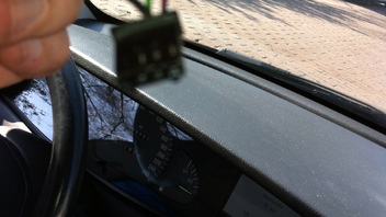

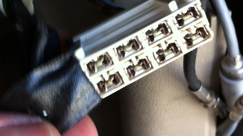

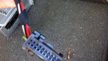

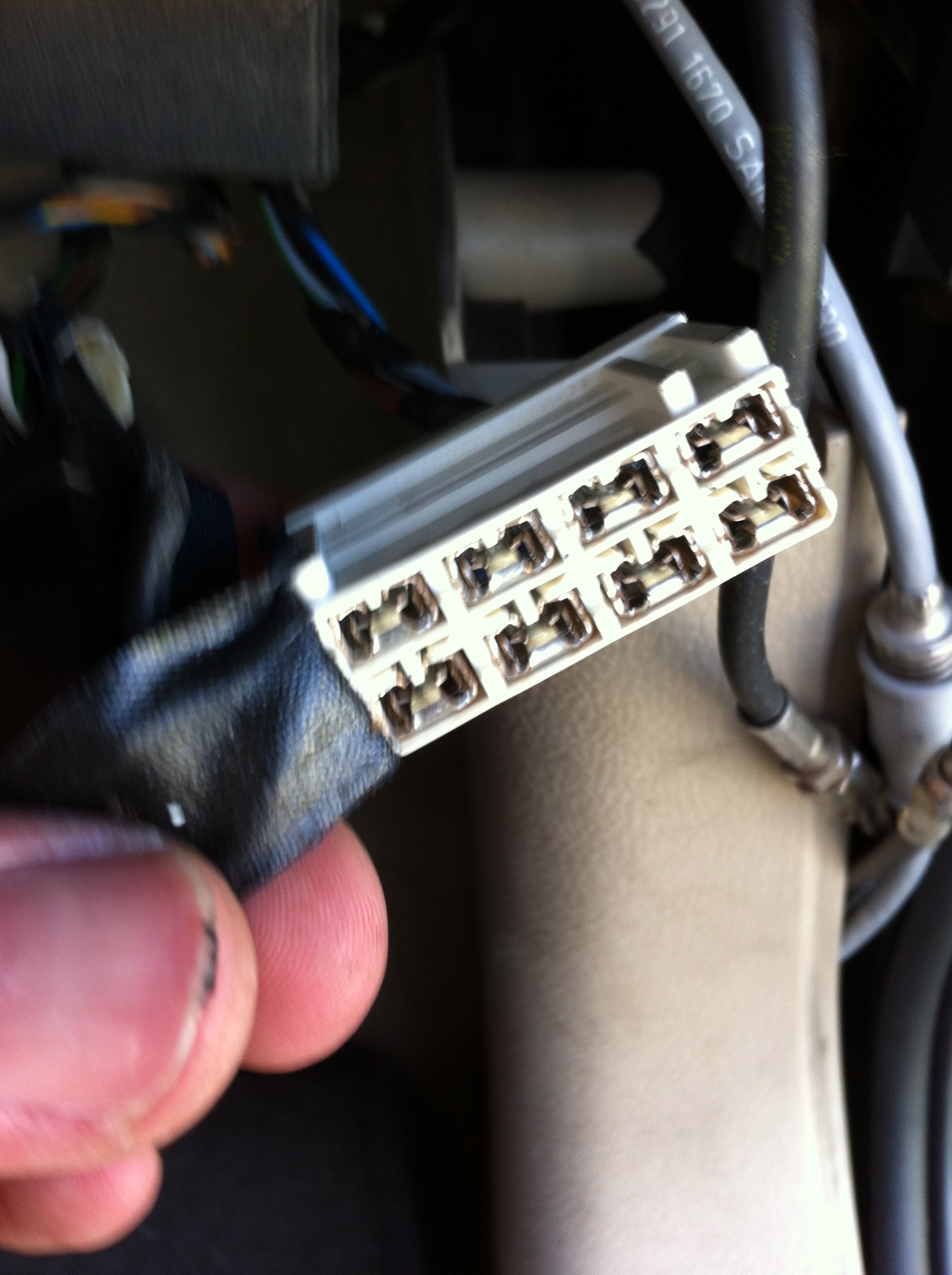

    in der Innenraumleuchte habe ich auch ein Mikrophon gefunden dessen Anschlusskabel an einem Blockstecker im Fußraum wieder Auftaucht.

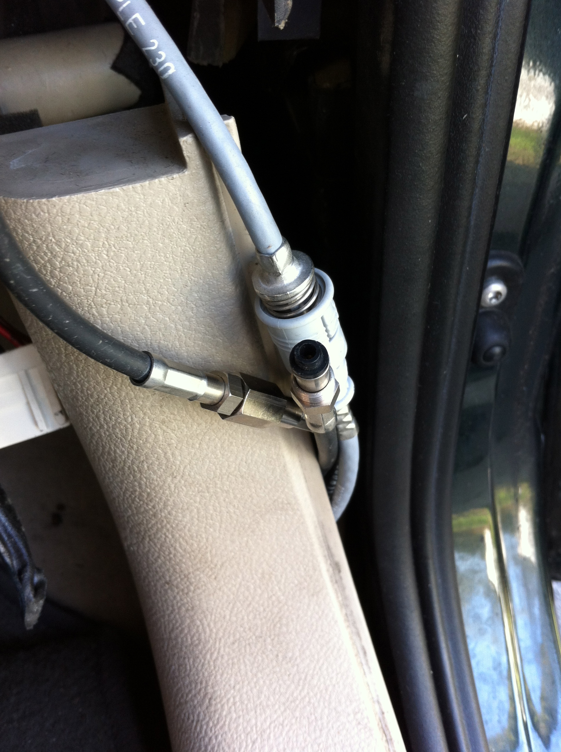

    ausserdem habe ich ein Antennenkabel für Mobilfunk Gefunden das so Rechtsunten im Fußraum bei der ZV Steuerung rumliegt.

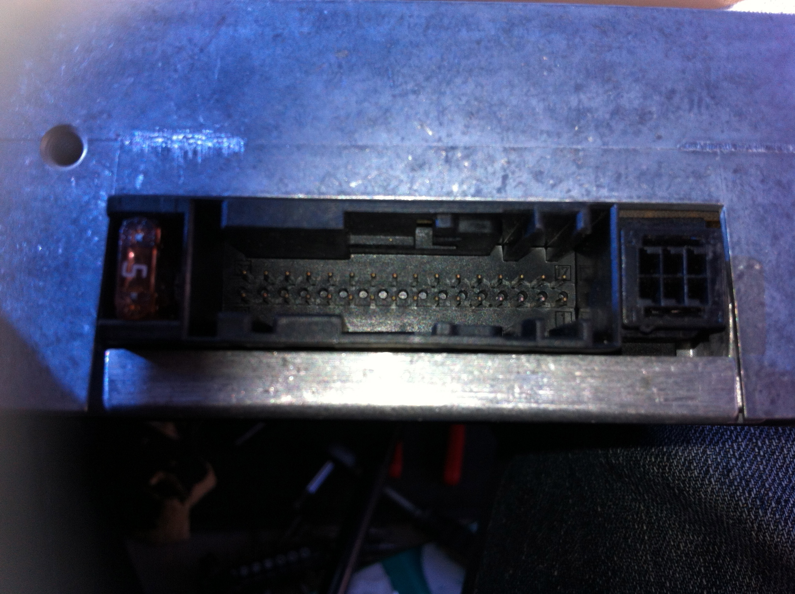

    jetzt ist mein Problem, das der Gefundene Mikrophon stecker nicht wirklich zu den Anschlüssen am Telematik Modul passt. wieso ist das so ?
    gibt es da noch ein "Adapter" Kabel oder wie wird das ganze zu einer einheit Verbunden ?
    kann mir da jemand ein paar Sachdienliche Hinweise geben ?

    Ist dein 2015 denn Ordnungsgemäß "Entheiratet" und hast du schon ein CID ?
    sowei ich weiss Arbeitet das 2015 nur mit Color Info Display zusammen.
    es ist natürlich schwer dir zu erklären welches kabel wie verlötet werden muss, wenn du nicht in der lage bis einen schaltplan zu lesen, schlimmstenfalls gibt es eine rauchwolke und dein 2015 hat´s dann hinter sich.
    wenn du aus der nähe von Bremen bist könnte ich dir anbieten das Kabel zu Löten, das es Funktioniert, aber um das CID kommst du nicht drum rum.
