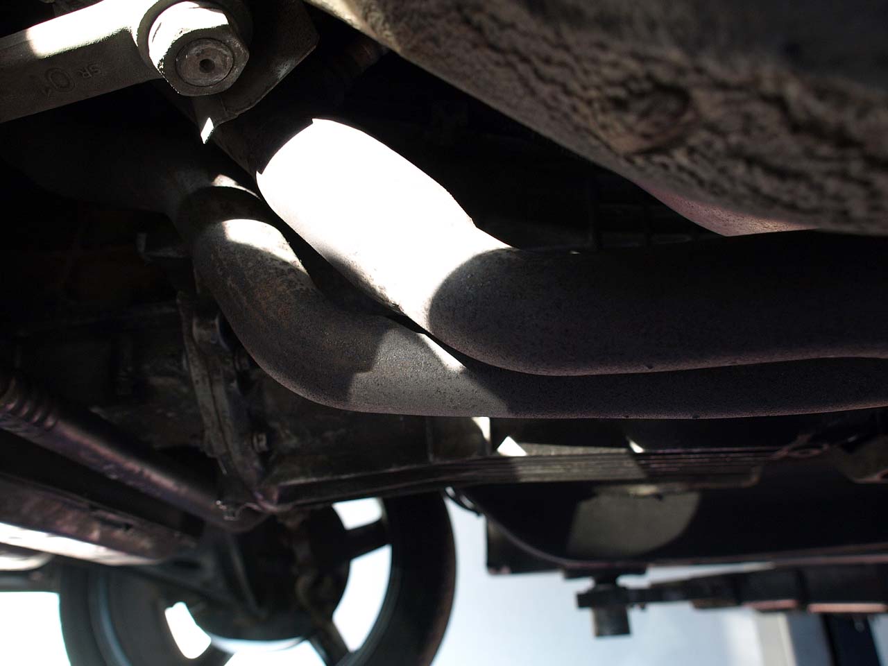

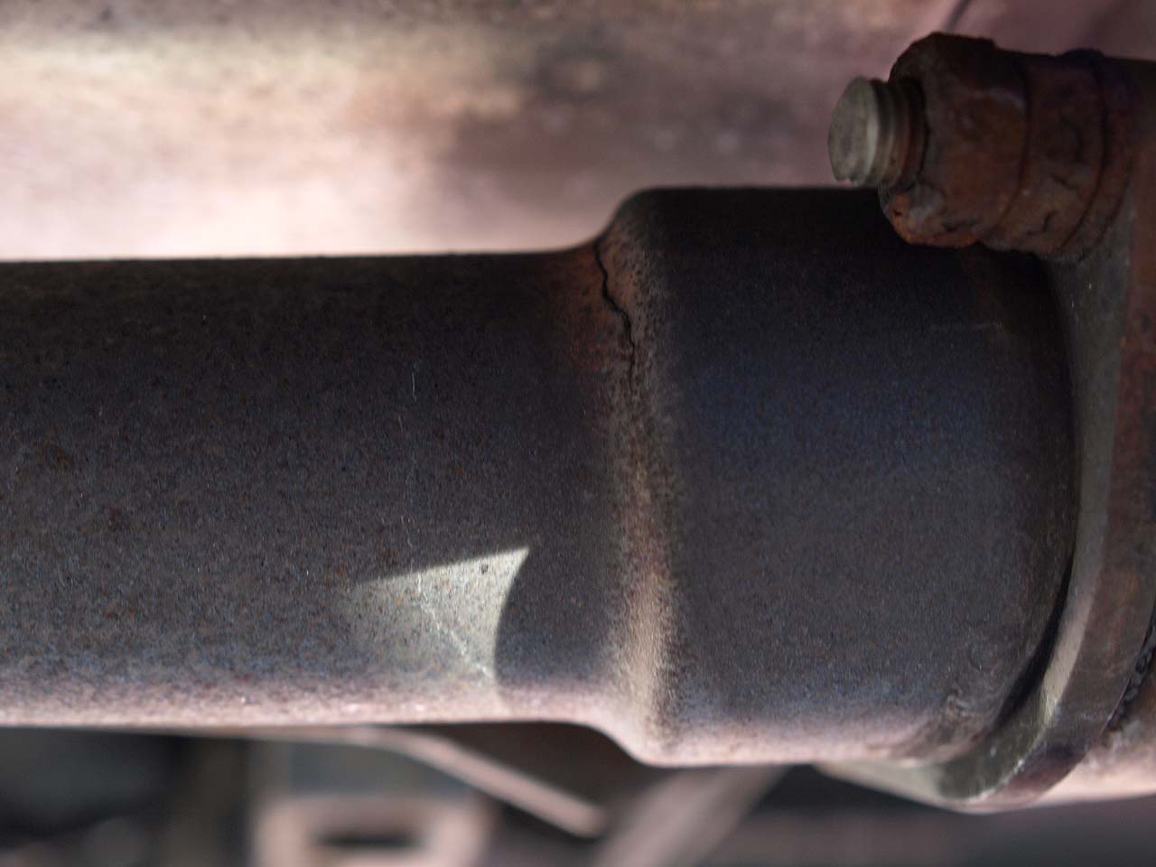

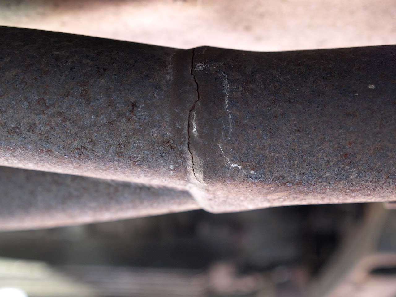

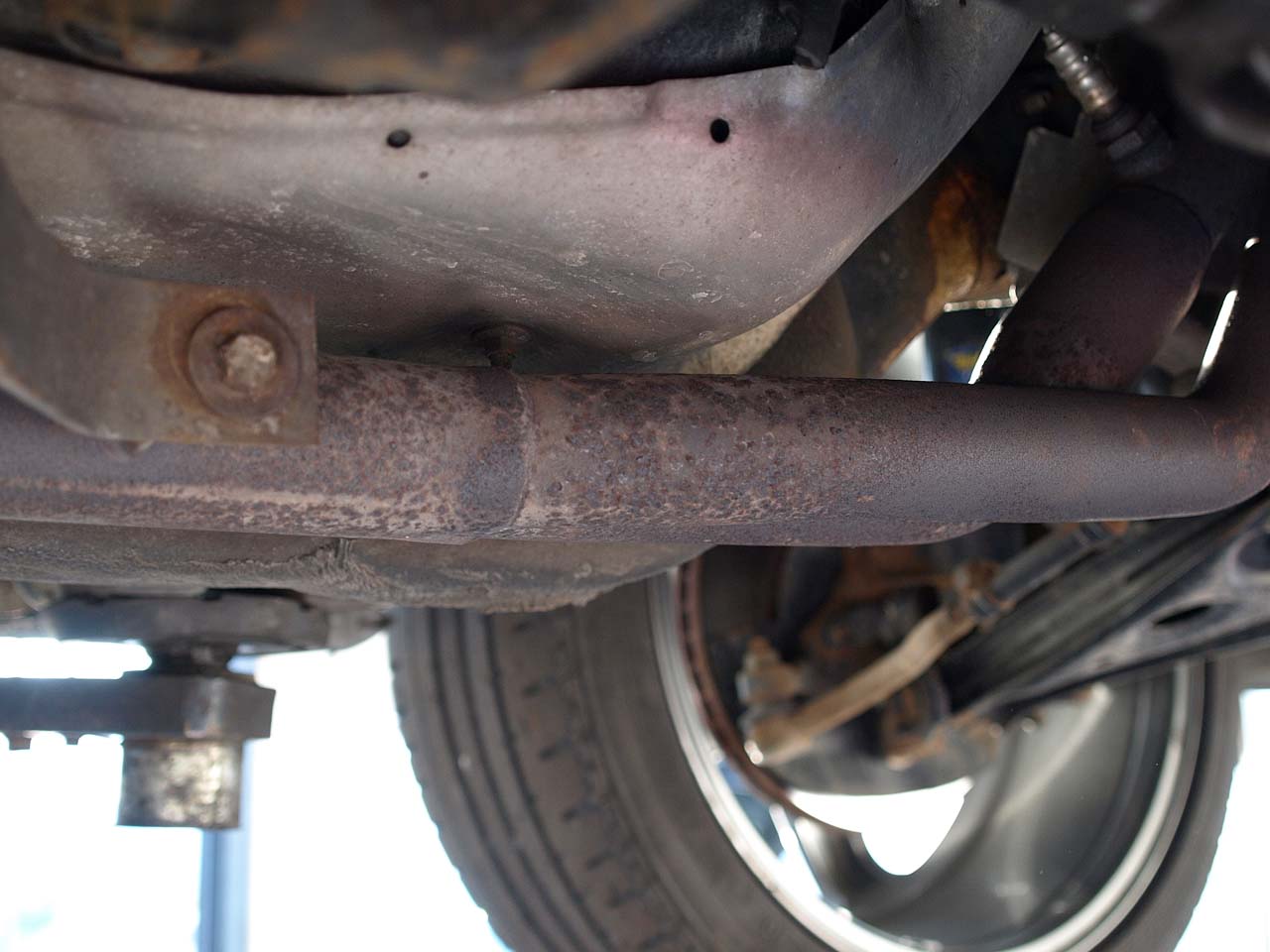

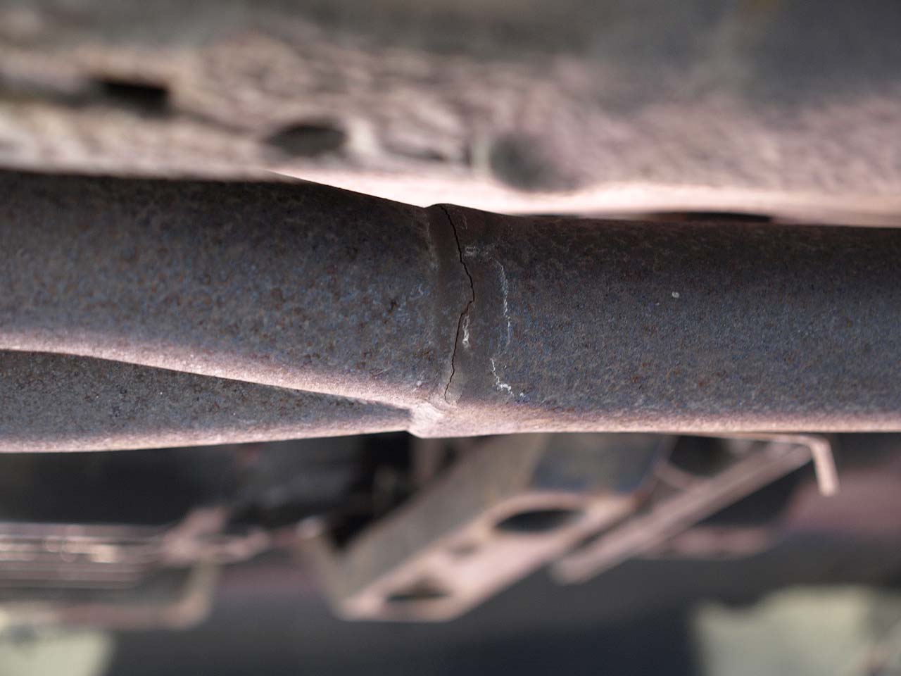

    Wenn ein Stehbolzen ab ist, hilft nur ein Fächer, da der sich nicht verzieht. Bei unserem fehlen auch zwei Stehbolzen. Nur bläst da nix.
    Die Fächer von Friedrich sind aber schlecht verarbeitet. Wenn man kein Flexrohr (wie vorgesehen) verbaut, reißen über kurz oder lang die Schweißnähte am Krümmer. Ist ganz toll, es bläst nicht mehr am Kopf, sondern tiefer...

    Also ich hab jetzt seit ca. 4 Monaten nen Fächer von Friedrich, die Schweißnähte sahen und sehen noch TOP aus. Und nach ca 15.000 KM pustet es da auch noch nirgends raus! Ich glaub in meiner Galerie kann man diesen Fächer auch sehen, wenn auch nicht ganz! Also bist dato kann ich mich nicht beklagen, selbst der Einbau dauerte lediglich 3 Stunden (inkl. Ausbau des alten)!
