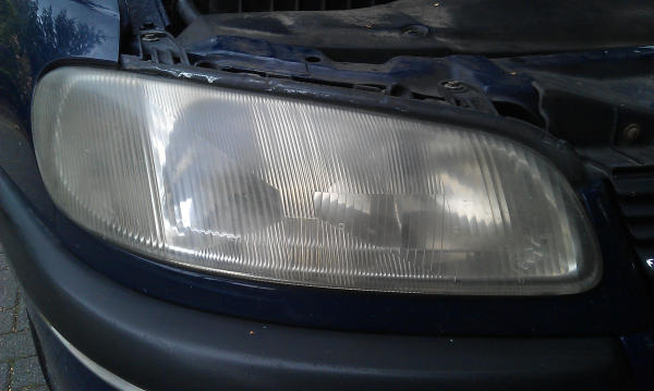

    Es gibt ja diverse Themen zu den matten Scheinwerfern vom Omega. Irgendwo habe ich auch mal gelesen, das man die mit Zahnpasta für Extra Weiße Zähne aufpolieren kann. Das habe ich heute mal ausprobiert und bin echt fasziniert davon.

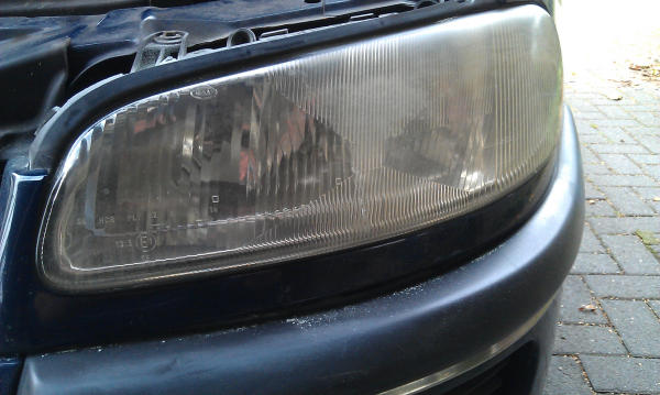

    Die ersten Versuche sind gut zu erkennen, siehe Bilder. Ist zwar sehr kraftaufreibend, aber es lohnt sich, nur eine Tube Zahnpasta und einen Beutel Polierwatte. Wenn ich im Laufe der Woche fertig bin folgen weitere Bilder.

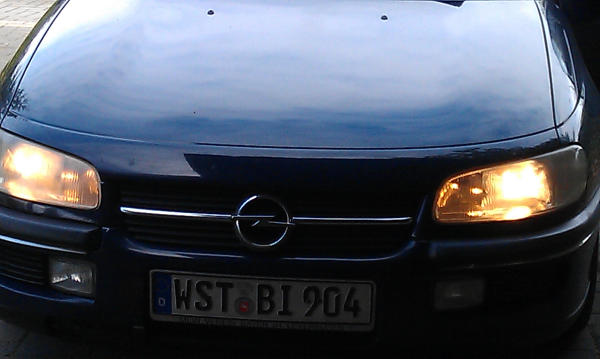

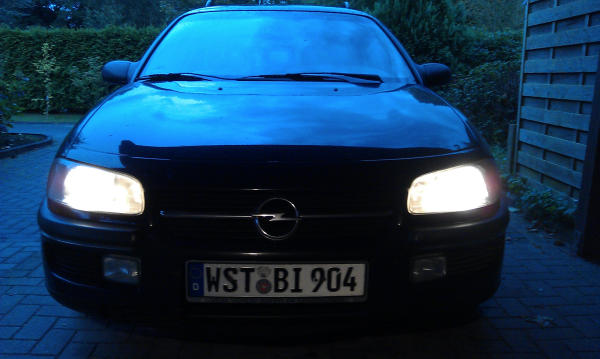

    Bild 1 zeigt den rechten Scheinwerfer, der genau wie der Linke aussah vor der ersten Politur. Bild 2 nach 2 polituren und Bild 3 das Ergebnis wenn die Lichter an sind.
    Ich habe die original Hella Scheinwerfer, das sind die Plastiksscheinwerfer.
    Ich habe einfach von Signal "Aktiv Weiss" genommen, geht sicher auch mit anderen Zahnweissern. Mit der Zahnbürste eine kleine Fläche eingerieben und kurz vor dem Festtrocknen mit Polierwatte das Ganze poliert. Das Ganze muss natürlich mehrfach wiederholt werden, aber im Gegensatz zum Neukauf eine gute Alternative.
    Ich habe jetzt beide Scheinwerfer 4 Mal komplett poliert und ich finde dass es schon wesentlich was gebracht hat. Das Licht war vorher Gelb.

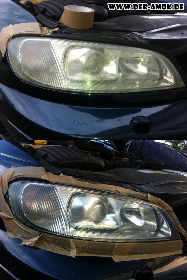

    nachdem ich das nun mit der zahnpasta probiert habe und mich dabei fast bekloppt geschrubbt hab ohne ein wirkliches ergebniss bin ich heute zu AT* gewackelt und habe mir dort für 9.99€ XERAPOL besorgt.
    das zeug wirkt echte wunder. :omg:
    in der packung sind 2 kleine streifen 1600er schleifpapier,poliertuch und eben 50ml der politur.
    da das schleifpapier nicht die wirkung hatte die ich mir erhoffte bin ich zuerst mit 1000er nass drüber und danach mit dem 1600er nochmal nachgegangen. die matten scheinwerfer wurden dann kräftig und ausgiebig poliert und sehen nun nach dem ersten durchgang schon um welten besser aus.
    sollte also wer stress mit seinen scheinwerfern haben dem kann ich dieses mittelchen nur empfehlen. ;)
    man braucht eben etwas geduld und ausdauer beim polieren, bei mir hat der erste durchgang 4 stunden gedauert, erspart mir aber nen satz neuer scheinwerfer ;)
    nen paar "beweisbilder" gibts auch dazu.
    vorher
    geschliffen:
    zwischenergebniss:
    endergebniss:
