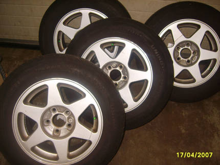

da verbreitet sich mal wieder Halbwissen. Wichtig bei Felgen sind halt die ET und die Reifenbreite.
Vorfacer und Facer fahren bei der kleinsten Grösse beide 15 Zoll.
Nur bei Vorfacer sind es 195er und beim Facer 205er,also bei den V6.
Man müsste sie mal probieren,denn nicht jede 15 Zoll geht auch drauf.Bestes Beispiel: mein Omega steht auf alte Stahlfelgen über den Winter.Nur bekomme ich die vom VF nicht
vorne drauf,die vom B-Vectra dagegen geht ohne Probleme frei.Alex
#5 Alles anzeigen... kommt drauf an welche grösse die Felgen haben und deine Bremsanlage hat ... 15" Alus gehen nicht über die MV6 Bremsanlage (glaub is ne 296er Scheibe) ...
deine aussage stimmt kein bisschen, habe 15 zoll original opel alufelgen mit dem kreuspeichendesign,davon gab es damals 2 varianten,einmal die nur über die kleine bremsanlage passen und einmal die welche über die 24v bremsanlage passen, habe zu meinen omega die felgen dazubekommen und was war,ich habe den umbau von 258mm auf 296mm gemacht und die felgen haben gepasst!!!
es kommt auf die kennung der felge an(also beim a modell)
