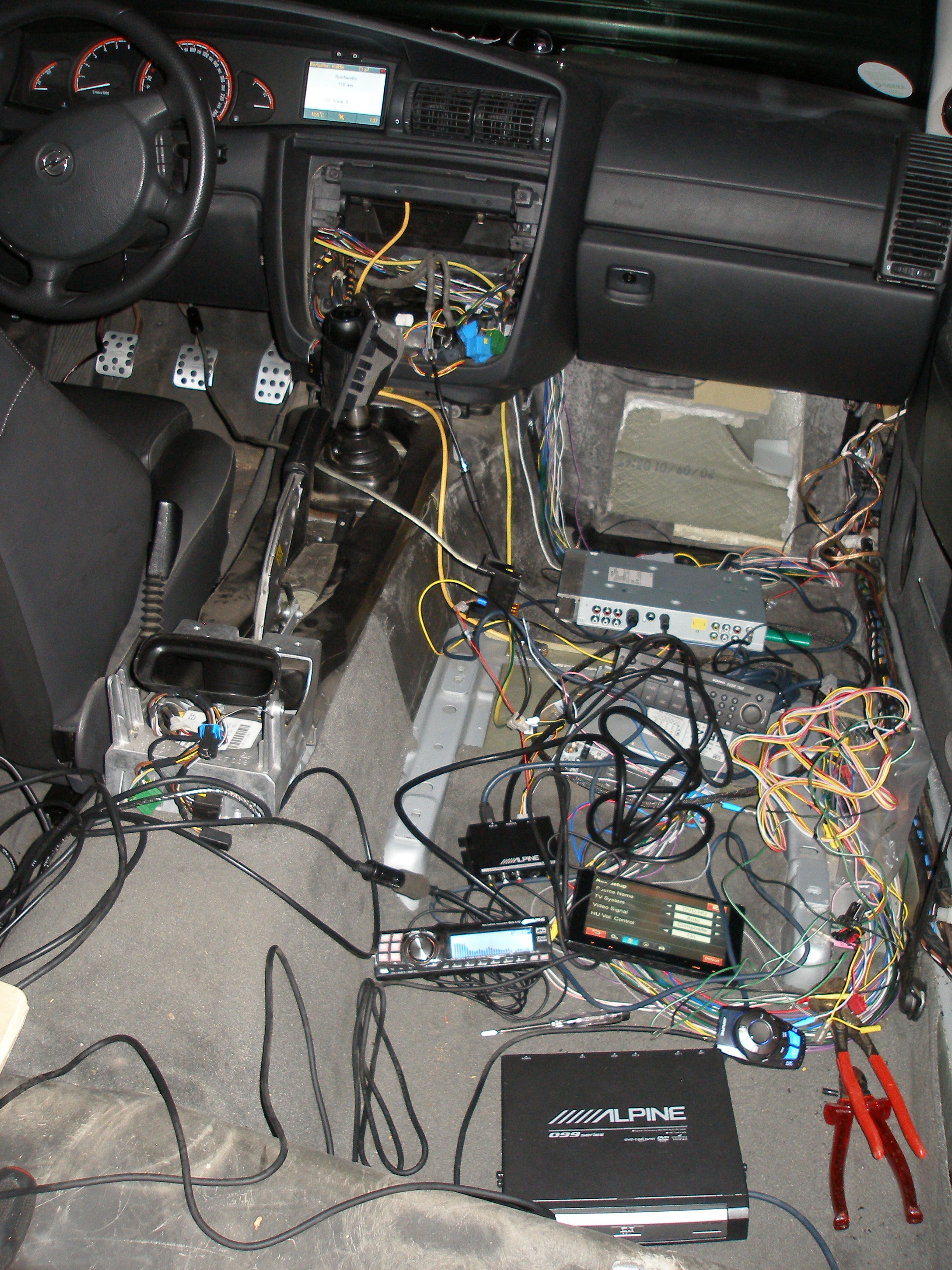

#10 Ich klinke mich mal ein,
also, ich habe schon viel Rumprobiert und gebastelt und wollte es eigentlich verhindern, das NCDC zu verbannen, bin aber jetzt bei der einzigen, meiner Meinung einzigen sinnvolle, Variante gelandet. NCDR besorgen und irgendwo im Auto unterbringen und schon ist der, ich glaub Doppel ISO, also Doppel DIN ist es nicht, Schacht frei. Und man brauch nicht unbedingt ein Handschuhfach für ein TelefonModul. Ein bisschen Arbeit mit dem Dremel und in 10 min passt auch in jedes Normale ein 1DIN Radio.
MFG von jemand, der mal wieder Mitten im Dauerumbau ist.
