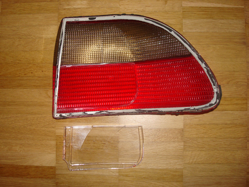

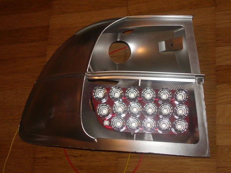

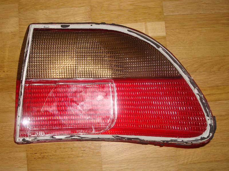

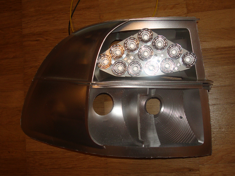

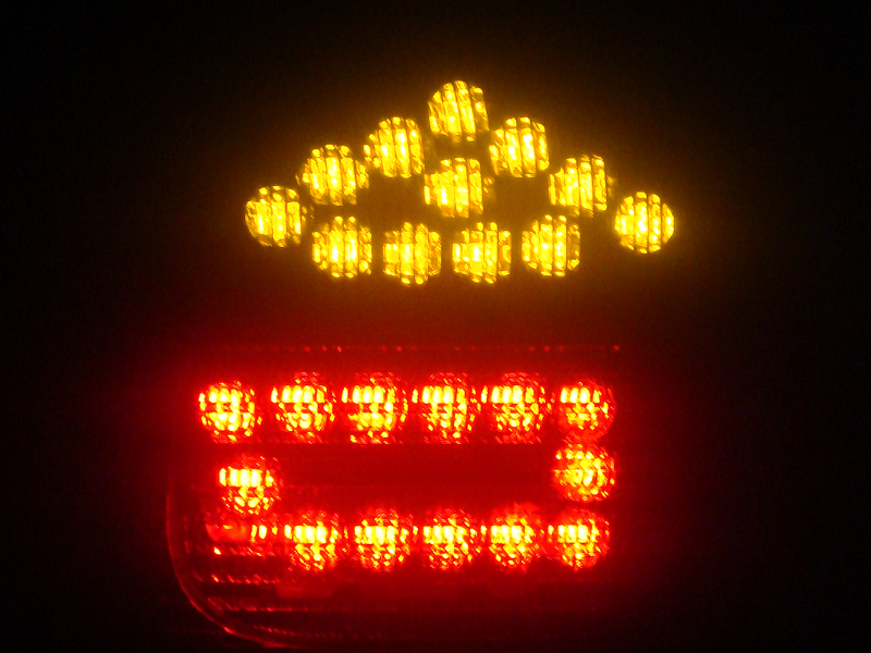

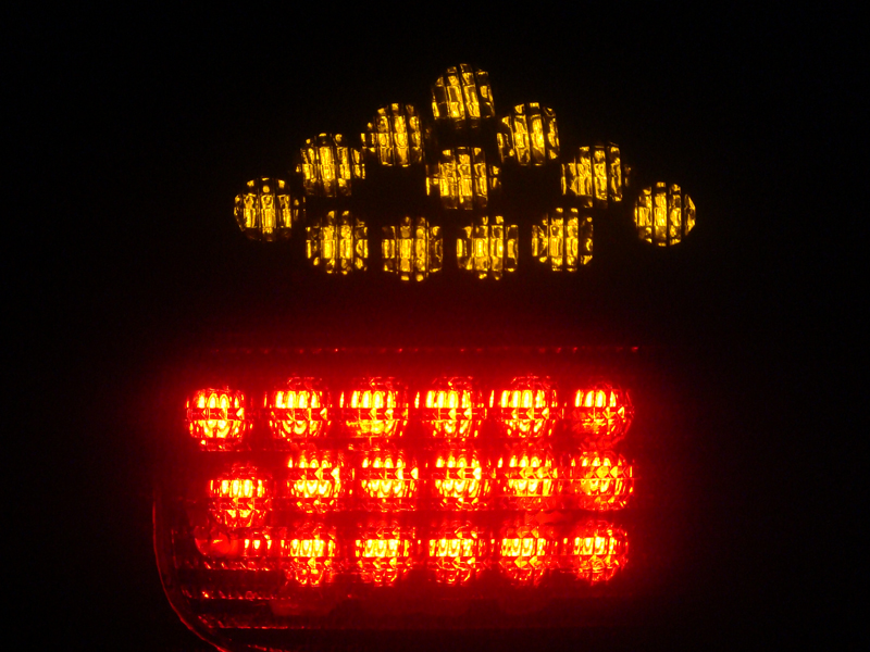

In Deutschland hätten die Leuchten auch keine Chance. Das fängt schon bei der Veränderung einer lichttechnischen Einrichtung an. Weiter gehts damit, daß die Abstrahlwinkel vermutlich nicht mehr passen. Auch wenns von hinten hell aussieht heißt das leider noch nicht, daß es so o.k ist. Hier mal ein bisschen was zum Lesen dazu:http://www.michael-flammer.de/mf_schimmel/Lichttechnik.pdf
Klar gibt es immer den Weg, ein Gutachten erstellen zu lassen. Aber nun kommts so wie beim TE: Auf den Leuchten ist ja ein Prüfzeichen drauf. Dieses gehört zu der Leuchte im Originalzustand. Durch den Umbau ist dieser aber nicht mehr gegeben, und somit ist die Leuchte mit einer ungültigen Kennzeichnung versehen. Zur Kennzeichnung gehört auch der Hersteller. Dieser wäre in dem Fall ja der TE.
Also bleibt der Weg, die Abdeckung selbst herzustellen. Dazu gehört dann aber auch z.B ein Materialgutachten. -

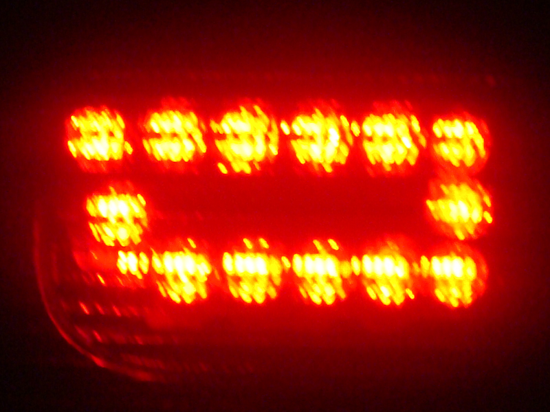

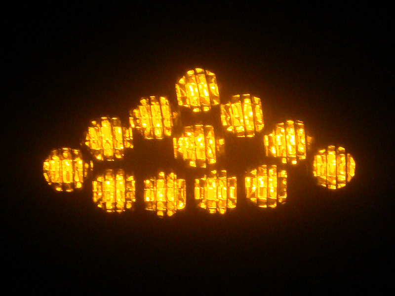

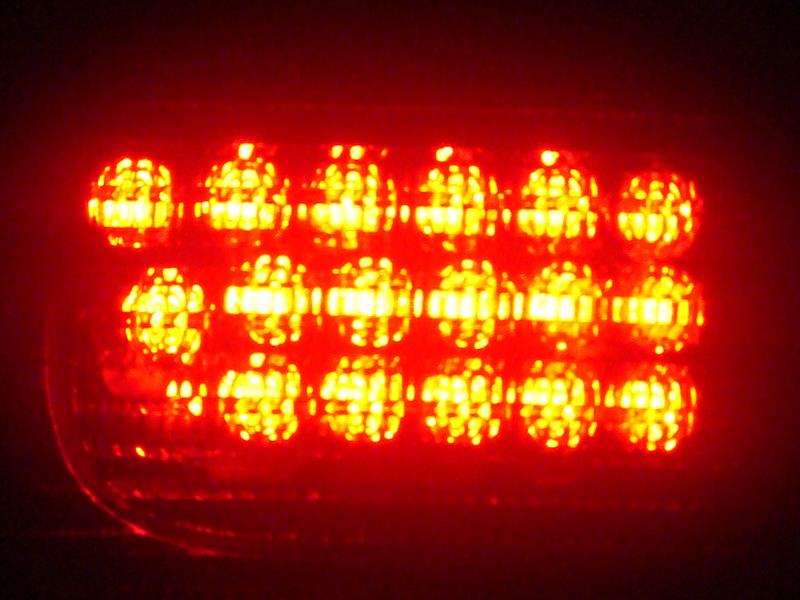

#49 das was du da schreibst über den Abstrahlwinkel, kann ja so nicht stimmen, denn dann hätten die Hellamodule, niemals eine Zulassung bekommen, denn die sieht man auch nur, wenn man direkt davor steht.
Auch bei neuen LED-Leuchten bei Audi und VW, leuchten nur wirklich richtig hell, wenn man direkt dahinter steht.
Markus
#50 stimmt, wenn man hinter dennen fährt sind die hell wie sau, aber schaut man seitlich druff merkt man kaum das die an sind, aber es sind große firmen, die bekommen sowas leichter eingetragen wie ein tuner,
