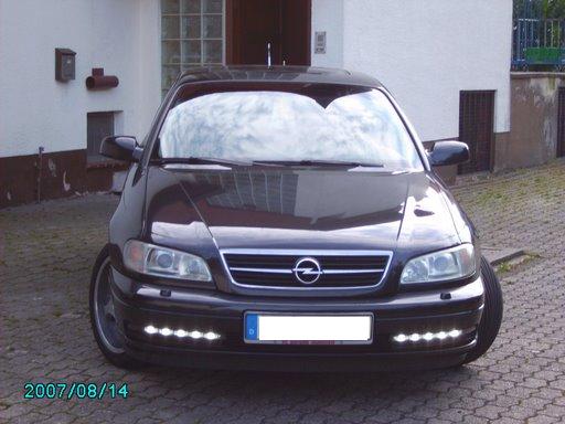

    Gibt es denn hier im Forum vieleicht eine Einbauanleitung oder Tips und Tricks dafür ?
    Ich wollte mir auch TFL aussen neben die NSW einbauen.
    Allerdings ist mir beim ausschneiden ein Grill kaputt gegangen.
    Zum glück hatte ich mir zwei gebrauchte bei eBay erstanden.
    Nun bin ich absolutr ratlos wie ich das am besten anstellen kann 8)
