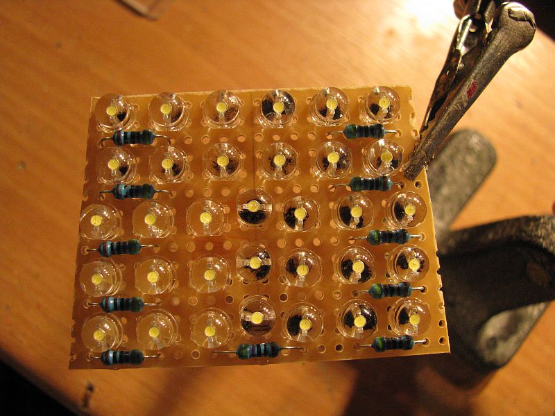

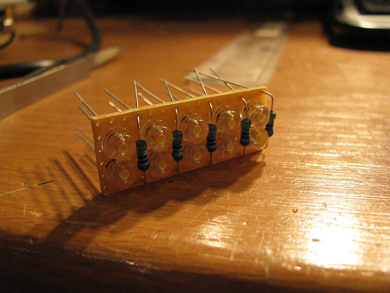

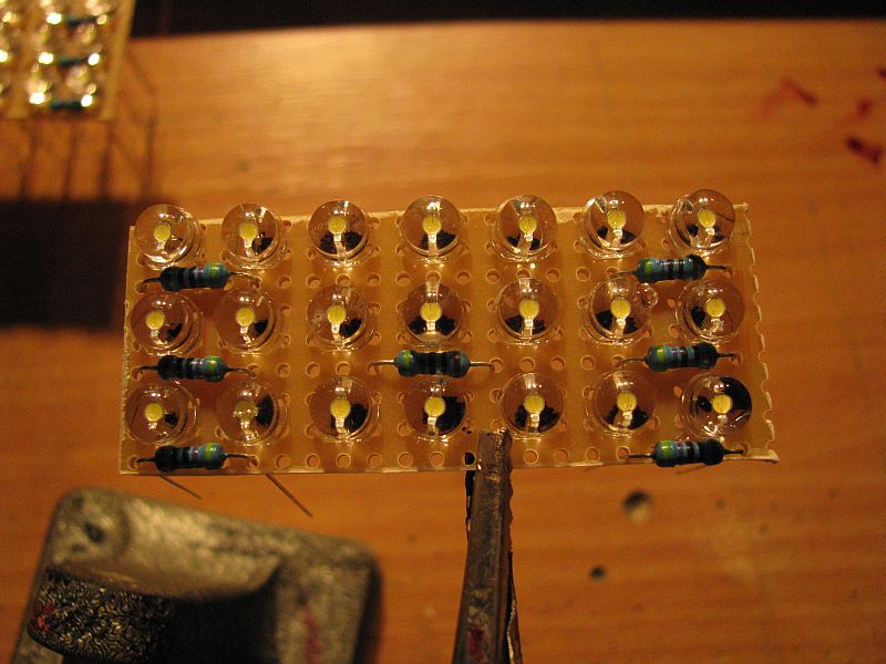

    Natürlich ist da Platz zum löten. Habe auf jeder Seite 25 LED´s und nochmal pro Seite eine 10mm LED für die Leseleuchten verbaut. Wenn man will geht alles. Bei LED brauchste auch die weißen Schächte nicht mehr.
    Wenn ich die Leuchte die Tage nochmal ausnaue mache ich Bilder davon.

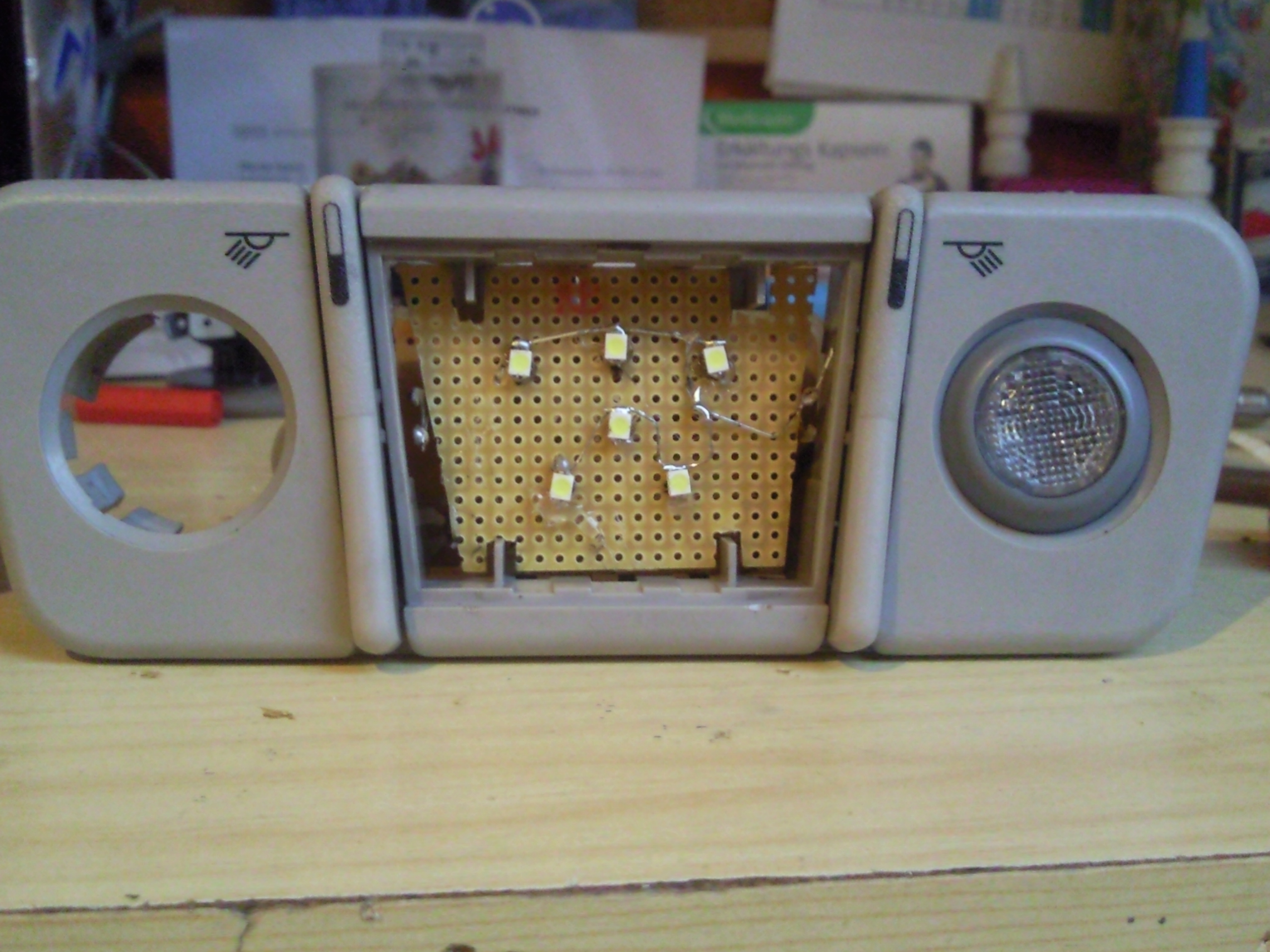

    Thx wäre freundlich. Will jetzt mal probieren die platine zu überliesten , weil ja wenn eine normale lampe drin ist und eine led alles funktioniert. Mal kucken ob ich es so hinbekomme das es geht mit zwei led´s

    Hab jetzt eine normale Glassockellampe an die plantine glötet und schon Funktioniert es ohne Probleme

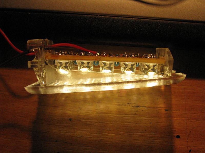

    hallo so ich habe mir auch led eingesetzt
    diese für innenraum hinten,kofferraum,einstieg und kennzeichenbeleuchtung
