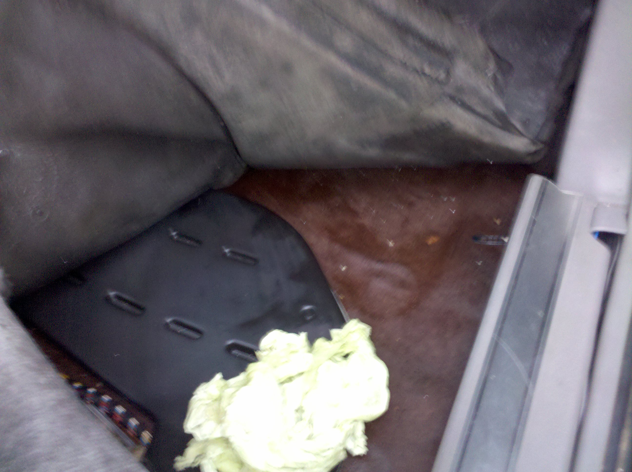

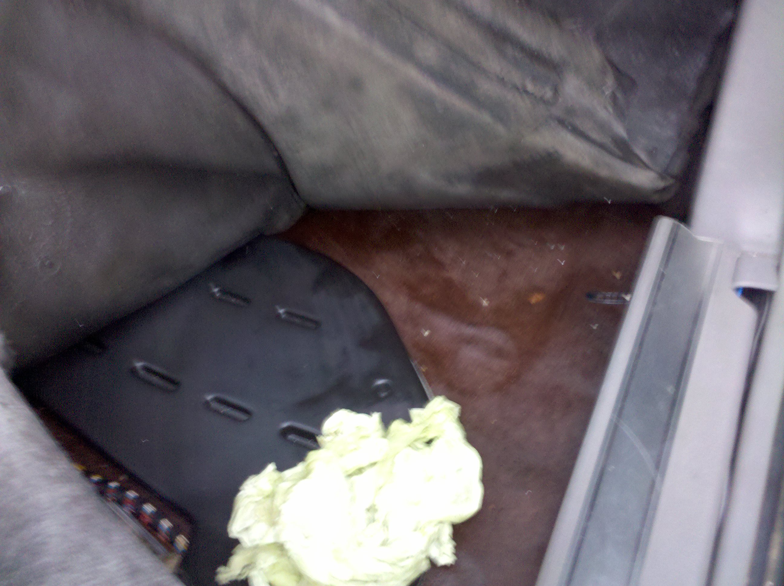

    bild 1 zeigt dann die matte die du anheben musst und darutenr mal zeitungen etc drunter legen,oder wie ich mit nem heißluftgebläße fönen!

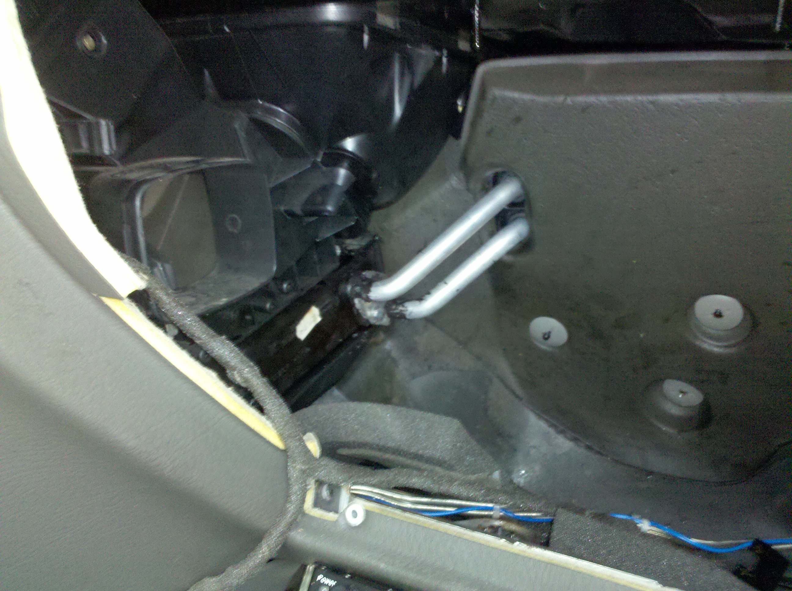

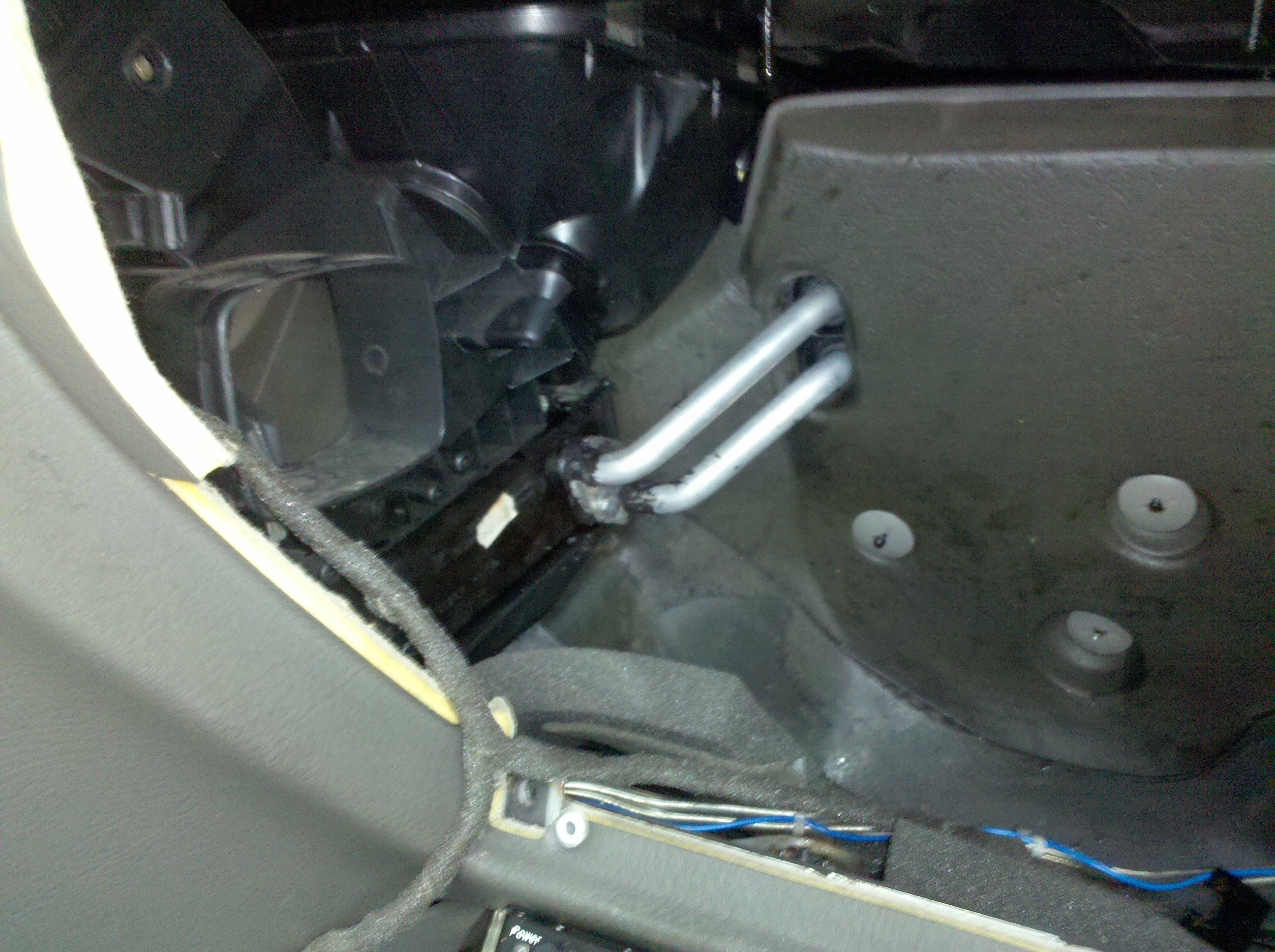

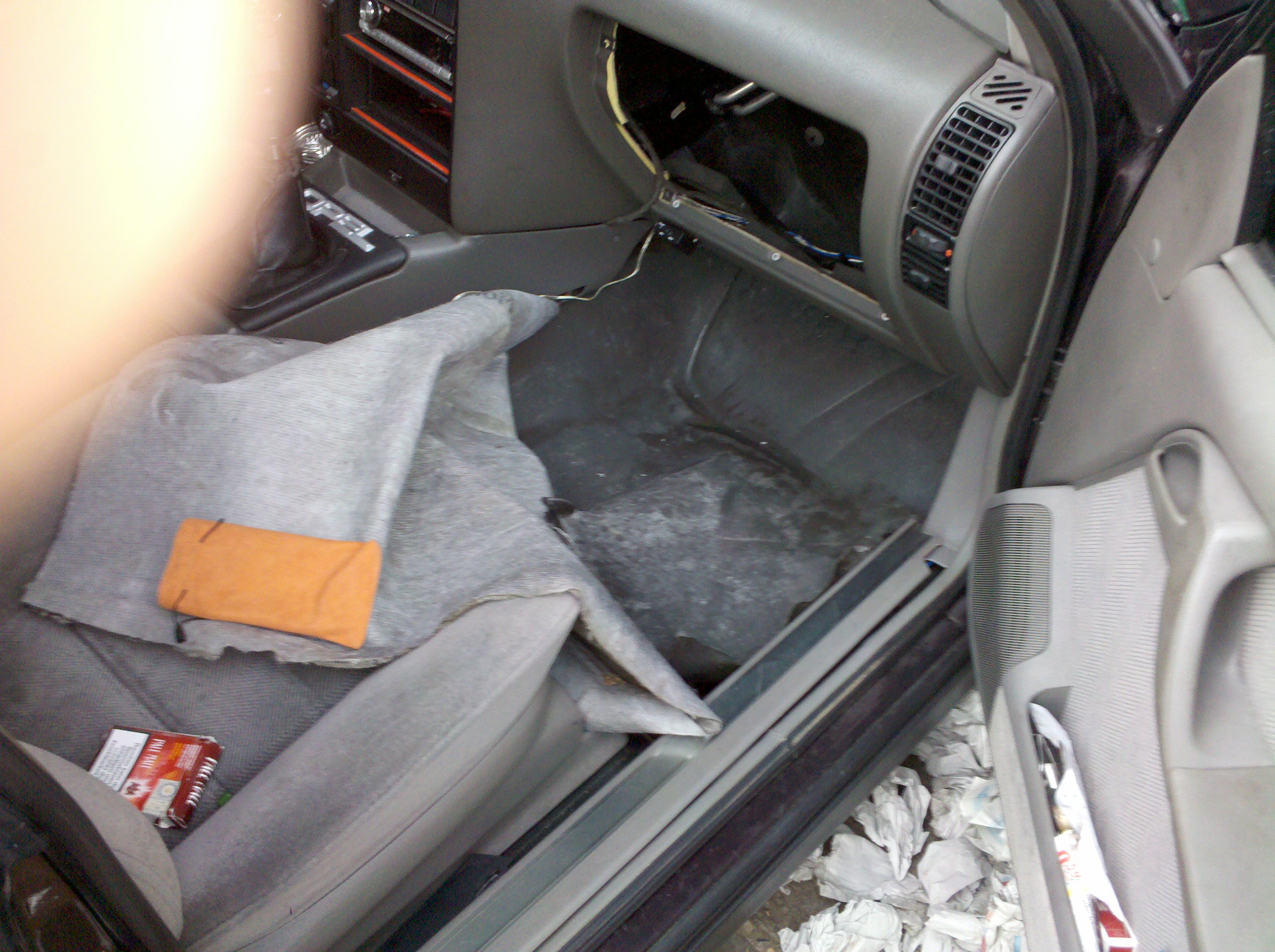

    bild 2 wie man den teppich hochklappen kann in dem man nur die seitenverkleidung ausclipst und eine schraube löst, dies geht ja aber laut shunshine nicht!das ich nicht lache! es geht!
    3 bild zeigt wie man es anschließenen kann, das schwarze zeug auf den rohren wo es zum heizungskühler geht ist ne extra dichtmaße von makra!ist bis 300 grad fest! weil traue den kleinen dichtungen die da sind nicht so über den weg!

    Alles klar danke
    So auf den Bildern richtig?
    Also meins sieht nun genauso aus von Innen hat alles gut geklappt und kann ja ruhig bis Montag so bleiben!
    Fenster auch noch etwas auf immer oder?
    Wie war das mit Zeitungen muss das unbedingt weil der ist nun schon trocken sieht man nichts mehr!
