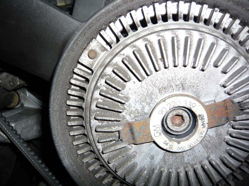

    So, jetzt weiß ich mehr. Ich habe mal den Fotoapparat ins Auto gehalten - und schon konnte ich alles lesen.
    Ich habe also den 420mm Lüfter. Die Teilenummer ist GM90220339 = 1340170.

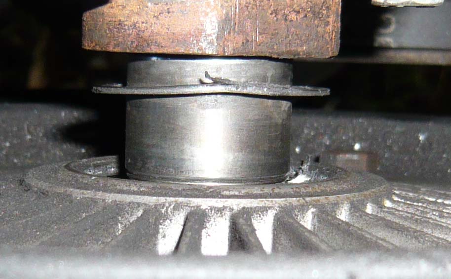

    Mir fiel schon letztens auf, dass da auf der Welle eine kleine Scheibe rumschwänzelt, die da vorher nicht war. Als ich den Motor anließ, war neu auch eine deutliche Vibration spürbar. Dann habe ich gesehen, dass der Lüfter jetzt auch noch unrund läuft :pinch: Offensichtlich ist die Abdeckung vom Kugellager kaputt gegangen. Wie passiert sowas denn?! Das Auto ist doch erst 20 Jahre alt 8)
    Sieht so aus, als müsste die Kupplung neu, oder?

    Ich habe die Kupplung vorhin gewechselt. Und nun läuft alles wieder wie es soll. (AutobahnTest steht noch aus.)
    Siehe Video.
    Hier sieht man ein Bild vom Kugellager der alten Kupplung. Sieht nicht besonders vertrauenserweckend aus, oder? Klar, dass der Lüfter eierte.
