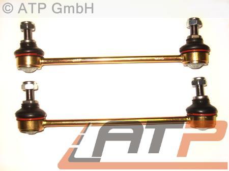

			#3 hallo, glaube meine rechte ist schon wieder hin.hatte sie erst vor ca. 9000 km gemacht.waren die billigen aus ebay.kann man nur die original opel koppelstangen verbauen damit sie mal länger halten oder gibt es auch günstigere qulitativ hochwertige?
 wenn ihr ein link oder hersteller hättet wär gut.dankemfg benjamin
			#5 Mion
 ist ganz einfach du brauchst nur die schrauben lösen und die koppelstrangen rausnehmen... ist ganz easy Linke bzw . rechte Gelenkstanke (Doppelgelankpendel) zuerst vom Stabilisatorende und dann vom Halter - Federbein abschrauben.
 Gelenk- Kugelbolzen mit Gabelschlüssel gegenhalten (zwei abgeflachte Stellen).
			#7 Wenn du nen gescheiten Wagenheber drunter stellst dann gehts auch so, musst dann nur den Stabi mit nem Montiereisen bewegen um die Spannung von der Koppelstange zu nehmen.
 Wenn du allerdings die Möglichkeit hast den vorne komplett auf zu bocken , dann würde ich diese Variante vorziehen.Gruß Ralf
			#10 omegaC26NE weißt du noch welcher Hersteller/Verkäufer das aus Ebay war?
 Habe mir vor kurzem auch erst eine neue aus Ebay geholt und eingebaut. Hoffe nicht, dass ich die bald wieder wechseln darf.
 Und nur Mutter ab , da muss das alte Ding erstmal aufgehen ... , da muss das alte Ding erstmal aufgehen ...Cu mobile
