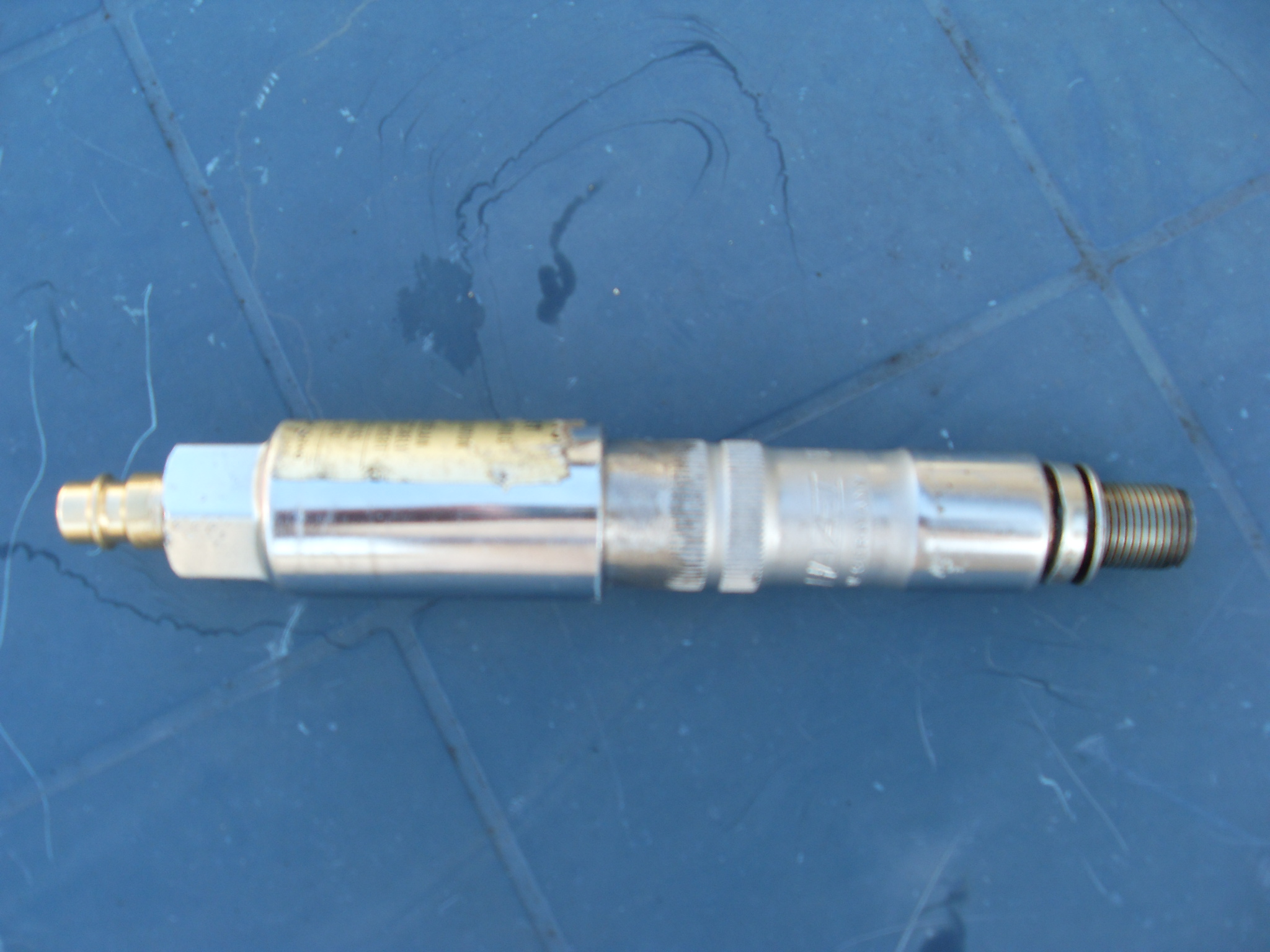

demnächst mal meine ventilschaftdichtungen beim 16v wechseln.jetz hab
ich mir mal überlegt wie ich ohne kopf abbauen das bewerkstelligen
kann.was haltet ihr davon.:
2 Nüsse zusammen gesteckt und hartgelötet,auf einer seite altes
zündkerzengewinde(keramik sammt diode entfernt) draufgesteckt und
hartgelötet,andere seite aus baumarkt kompressoradapter draufgesteckt.
und nun 8-10 bar draufgeben so das das ventil nich runterfallen kann
wenn man die schaftringe wechselt.
nur eine frage hab ich noch....kann man denn messingadapter mit der nuss
zusammen hartlöten ![]()
