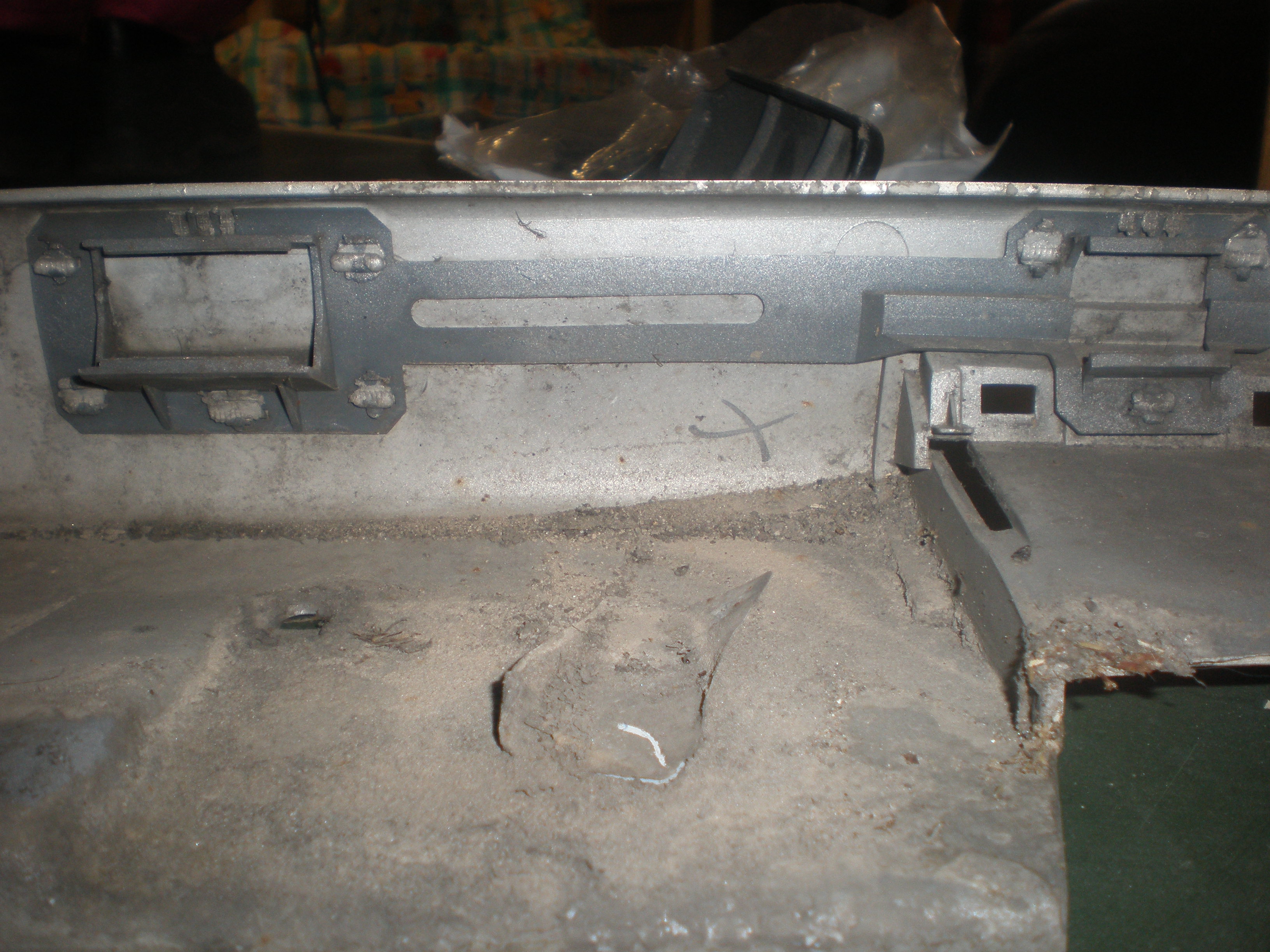

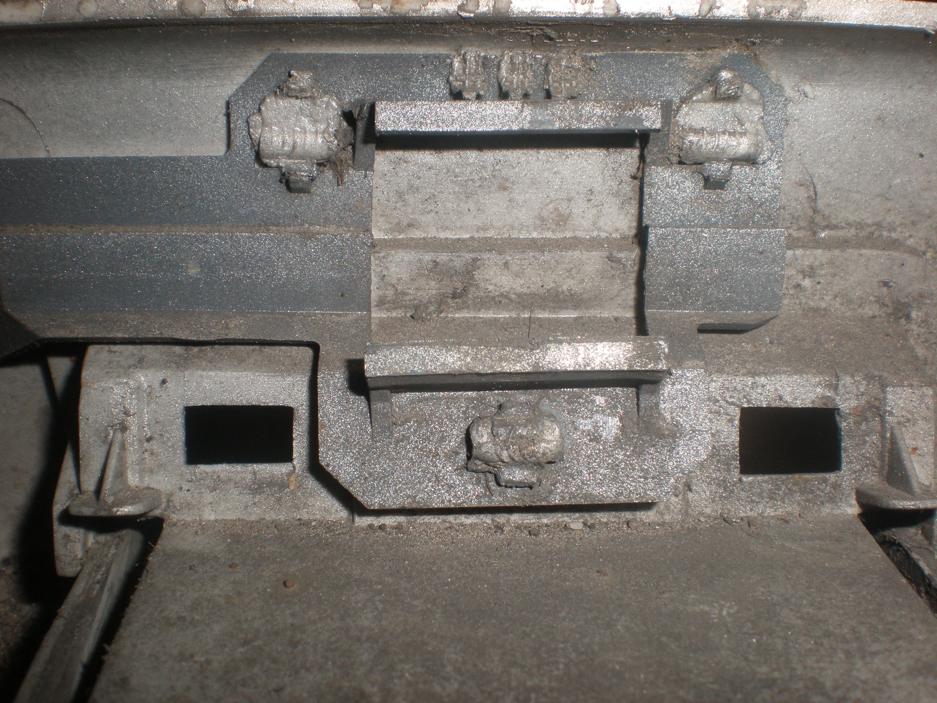

Sikaflex 221
    Damit hab ich Schweller und die Zierleisten angebracht. Sehr gut das Zeug.

    Jaaa beste Kleber wo gibt :D
    Wichtig ist nur das alles Fettfrei und so ist.
    Anschleifen wäre auch nicht verkehrt

    Ja wir haben bei uns in der Firma alles von Sika , was du beachten solltest ist :
    1 :Anschleifen
    2 :Alles entfetten (Sika Cleaner)
    3 :Sika Primer Auftragen und 5 -8 min trocken lassen (Achtung klebt sehr gut)
    4 :Sika 221 auftragen und festkleben hällt bobenfest .
    Ps. Wir haben mal in der Firma eine Holzplatte auf einen alten bus gekleppt damit konnten wir denn Bus Abschleppen.
