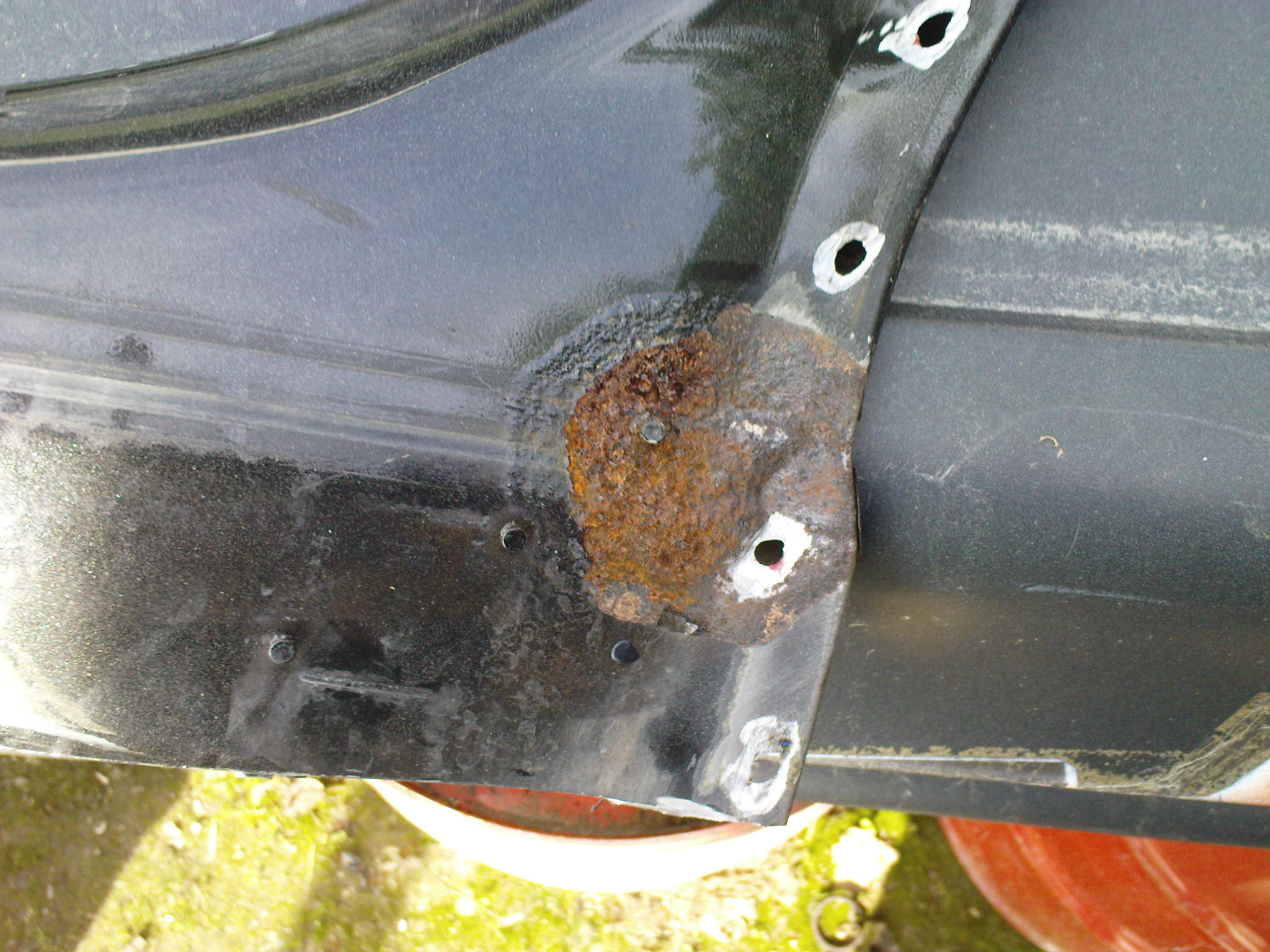

#4 Da ich sonst mit dem Omega ganz zufrieden bin möchte ich Ihm diesen Sommer eine Ross(t)kur gönnen. Ich habe geplant alle Anbaubauteile wie Schwellerabdeckungen, Zierleisten, Regenrinnen die Rost verdecken abzubauen und dann den Wagen zum Lackierer zu bringen. Der soll den Rost abschleifen, grundieren und in Wagenfarbe nachlackieren. Großflächig betrifft dass nur die Schwellerbereiche, sonst ist es eher Spot-Lackierung. Was darf sowas beim Profilackierer kosten? Und kann ich eine Garantie bzw. Gewährleistung erwarten das der Rost bei den nachlackierten Bereichen nicht wieder kommt?
#7 Als Lackierer kann ich nur davon abraten den Omega lackieren zu lassen, außer du hast Geld übrig. Des weiteren ist ein "abschleifen" nicht ausreichend.
--- Sandstrahlen ist OK.---
Von einer Teillackierung ist auch abzuraten, da die Kosten in etwa gleich sind wie bei einer Ganzlackierung.
Ich schätze mal grob, je nach Bundesland und Ausführung, zwischen 1500 und 3500 Euro.
Im Bereich des Unterboden und Achsen würde ich ( und werde es bei meinem auch machen) ein Wachs nehmen. Das ist eine Mischung zwischen Unterbodenschutz und Hohlraumversiegelung, also Kriechfähig.
Bei der Karosserie sollte der Fachmann ran, damit es nachher nach was aussieht. Allerdings gibt es wohl mehr schwarze Schafe als zuverlässige Werkstätten. Daher einfach mal rumfragen.
Eigenleistung ist übrigens problemlos möglich, Demontage, schleifen usw.

Danke für Deine fachmännische Antwort. Ist natürlich etwas unbefriedigend weil d.h. ja dass man gar nichts machen kann. Bei Rost der von Innen kommt, die klassische Durchrostung also, gebe ich Dir uneingeschränkt recht.
Bei meinem Omega liegt es aber bei 100% der Roststellen an Lackabschabungen durch Kanten von Anbauteilen wie z.B. Schwellerabdeckungen oder Dichtungen. Am Unterboden, also Bereichen die man nur auf der Bühne sieht ist es immer Schnittkantenrost. -
