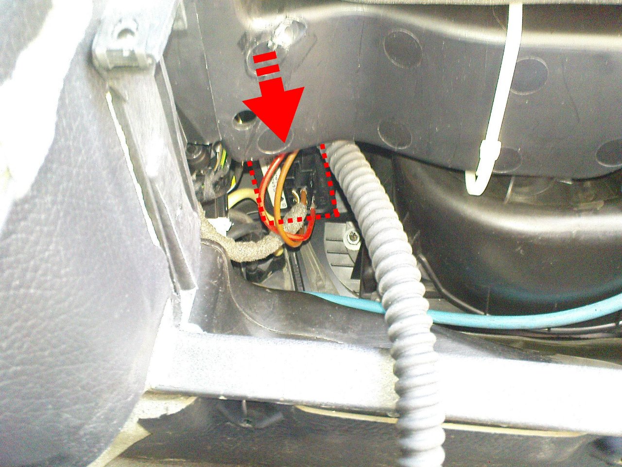

    Bau das Handschuhfach aus 3 Schrauben Innentorx für die Airbag abdeckung und dann noch 4 Schrauben 2 Links 2 Rechts dann kannst du das Handschufach herrausnehmen dann hast du freien Blick auf den Gebläselüfter und dein gesuchter Widerstand befindet sich oben links neben den Lüfter da ist ein Stecker drauf je nach ausführung deiner Heizung ein 5 oder 4 poliger stecker und zwei Kabel Plus Minus.

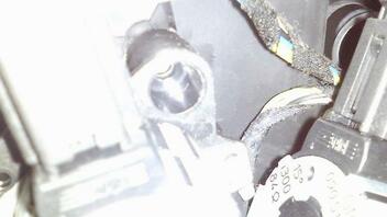

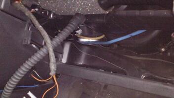

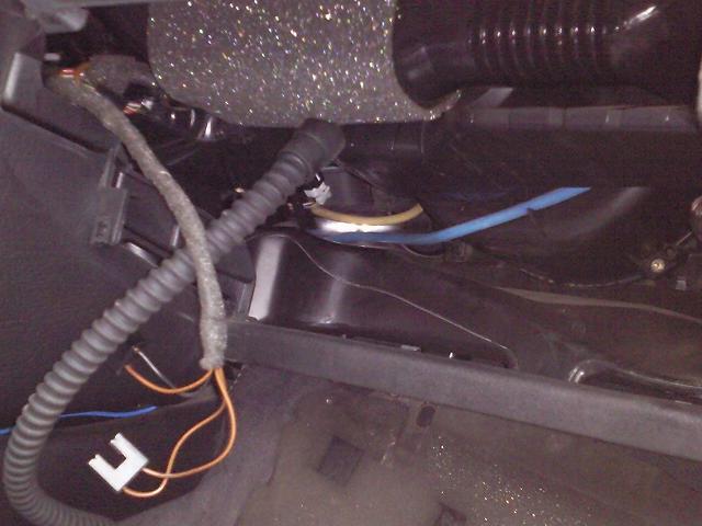

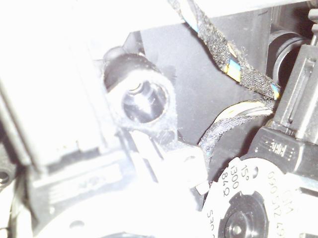

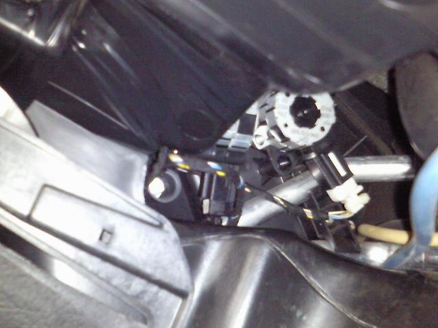

    Also hab mich mal beigemacht aber vergeblich....habnich so die ahnung und weis nichtmal wie son wiederstand auszusehen hat!
    kann mich mal einer sagen was der wiederstand ist auf den folgenden bildern.....vllt mal ein bild kopieren und nen pfeil setzen was genau der wiedersatnd ist....
    danke
    Hallo Davie schonmal danke....
    aber meines erachtens nach hab ich son teil nicht....zumindest nicht hinterm handschuhfach oder?
    oder weis ich grad nur nichts mit dem bild anzufangen und denke verkehrt?
    Der Wiederstand steckt in einer Art Schacht drin.
    Den Widerstand mußt du herraus ziehen, der liegt nicht einfach darum. Wie ich sehe hast du das Handschuhfach raus.
    Grobe Richtung wenn du von vorne drauf schaust links oben.
    Dort muß ein Rotes und ein Braunes Kabel zu sehen sein,daran ist der Wiederstand angeschloßen.
