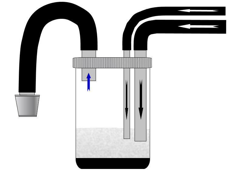

#4 Hy kauf dir ein ölabscheider für die kurbelwelleentlüftung gibts bei opel für paar euronen... und die nockenwelleentlüftung legst du frei... das loch im ansaugschlauch machst du mit einem stopfen zu damit er keine falschluft zieht... am besten nimmst du dir ein längeren schlauch und lägst die entlüftung in dein kotflügel damit die nicht im motorraum dampft sonst stinkt es nach öl im innenraum wen du die heizung einschaltest..... wen man die nockenwellenentlüftung freilegt hat man 1. kein ärger mehr mit Leerlaufrägler 2. Dein Motor zieht immer frische luft und kein öl. 3. Bei AU hat man bessere werte
#5 Hy kauf dir ein ölabscheider für die kurbelwelleentlüftung gibts bei opel für paar euronen... und die nockenwelleentlüftung legst du frei... das loch im ansaugschlauch machst du mit einem stopfen zu damit er keine falschluft zieht... am besten nimmst du dir ein längeren schlauch und lägst die entlüftung in dein kotflügel damit die nicht im motorraum dampft sonst stinkt es nach öl im innenraum wen du die heizung einschaltest..... wen man die nockenwellenentlüftung freilegt hat man 1. kein ärger mehr mit Leerlaufrägler 2. Dein Motor zieht immer frische luft und kein öl. 3. Bei AU hat man bessere werte
Es sind 2 Schläuche, der dünnere von beiden geht zur Hohlschraube. Um zu verhindern, dass Öl-Dämpfe angesaugt werden müsste ich doch beide Schläuche abklemmen oder? -
