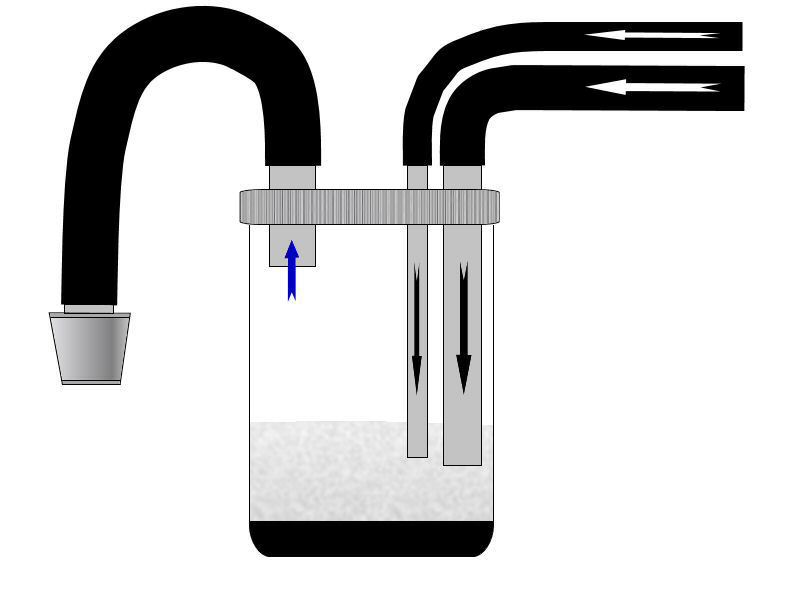

#34 Ich hab mir zu dem Thema nochmal den Kopf zerbrochen.
Meine Überlegungen gingen dahin, einen Ölabscheider zu bauen, der nach dem Ventildeckel verbaut wird.
Hier mal eine Zeichnung, wie ich mir das gedacht hab:Zum Prinzip:
Es soll ein einfaches Schraubgefäß sein (bevorzugt Plastik) mit 3 Anschlüssen. Die zwei Entlüftungsschläuche (im Bild rechts) werden an zwei Anschlüsse befestigt, welche ziemlich tief in das Gefäß eingelassen sind. Der warme Öldunst gelangt in das Gefäß und das Öl setzt sich am Boden ab. Der dritte Anschluss ist Verhältnismäßig viel höher angesetzt (im Bild links). Durch diesen Anschluss geht die saubere Luft nach außen. Optional kann ein kleiner Luftfilter verbaut werden.Ich guck nun beim einkaufen immer durch die Regale, ob ich ein geeignetes Gefäß finde. Von der Form her wäre ein Honigglas ideal. Aber leider hab ich noch nichts vergleichbares aus Plastik gefunden.

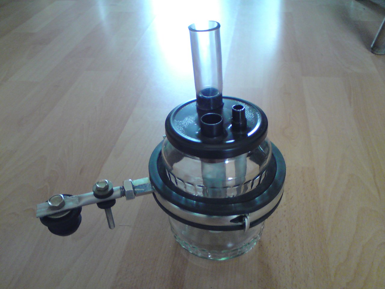

Hier mal noch das versprochene Bild:
[gallery]3319[/gallery]

#40 Hier mal meine Lösung:
-Nockenwellenentlüftung (dünner Schlauch) und Kurbelwellenentlüftung (dicker Schlauch) gehen in meinen Ölabscheider.
-Der Schlauch von der Hohlschraube bleibt offen bzw. ist mit einem Filter versehen.
-Drosselgehäuse und -klappe sowie LLR intensiv gereinigt.
-Luftzufuhr über offenen Luftfilter und Powerrohr.
-AGR leider noch nicht tot.Mein Eindruck bis jetzt:
-Sehr ruhiger und stabiler Leerlauf
-Mehr Leistung um unteren Drehzahlbereich
-Bessere Gasannahme
-Etwas lauter
-Kaum noch Ölgeruch -
