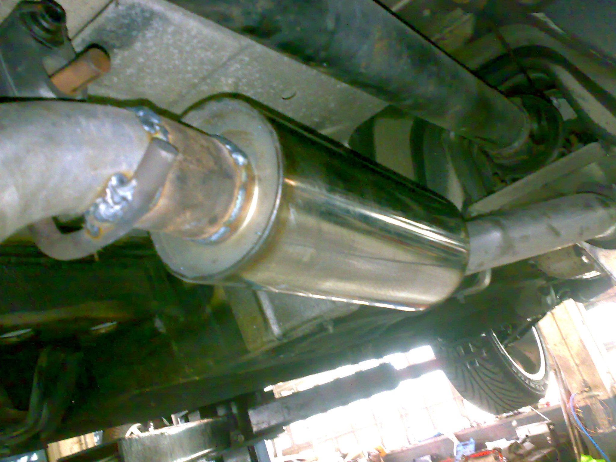

    Die 2.Version die Carsten genannt hat paßt auch beim Omega die haben wir früher immer verwendet .Die muß man allerdings schon kurz nach dem Kat ansetzen dann gehen sie bis an den Bogen vor der HA .Beim 3er BMW haben wir die auch immer als Endtopf genommen einfach 2 nebeneinander geschweisst ,endrohre dran fertig .
    Die erste Version gibts auch in allen Rohrweiten und auch in 2 Längen ,die sind leichter einzusetzen und sehen von unten auch unscheinbarer aus .

    Das sind halt ganz normale Uni Töpfe ,wenn sie ordentlich eingeschweisst sind kümmerts keinen .
    Wenn der Tüv prüfer fragt flucht ihr einfach los
    " der teure sportauspuff hing total beschissen unterm Auto und hat überall aufgesetzt .Daher habt ihr ihn nachgeschweisst und angepaßt das ihr ins parkhaus wieder rein kommt "
    das hat bis heute immer funktioniert :D
    Ich habe mal ein Bild angehängt vom 4 Zylinder ,wenn es so aussieht braucht ihr euch keine Sorgen machen :D ich war erst beim Tüv damit
    Gruß Thom
