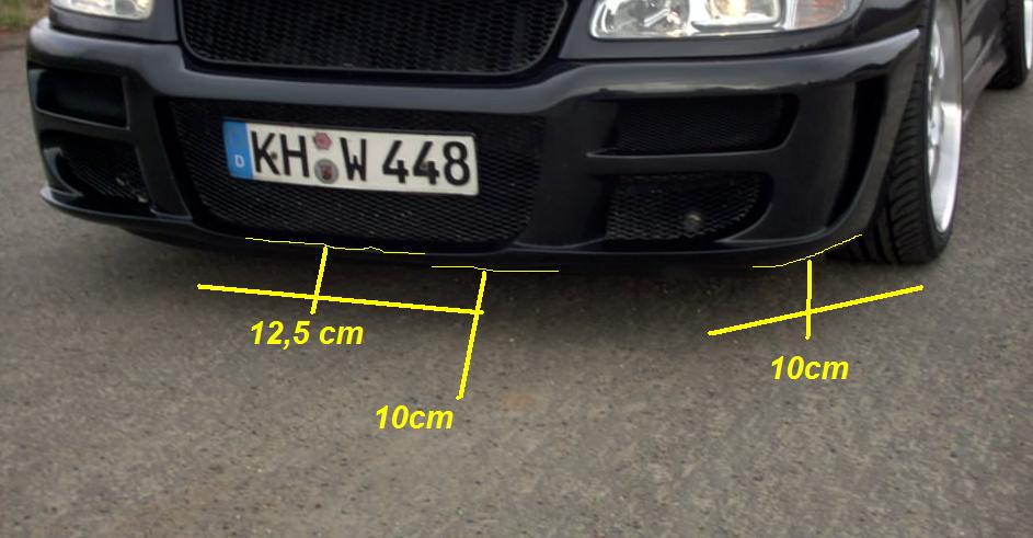

Hi Jungs,
ich hab ein Problem mit meiner front. Bodenfreiheit 6cm und ich hock ungefähr 3x am Tag auf. vom Höchsten Punkt im Kotflügel hab ich 62,5 cm. Könnt ihr mal eure Werte mitteilen. Ich brauch aufjedenfall 11 cm oder so, was hat den die RB noch luft mit den 65 federn in Kombination?

#6 ZitatAlles anzeigenOriginal von Nissa
die mindesthöhe an der unterkannte der frontsschürze muß glaub 11cm betragen das spricht auch für die bodengruppe,auspuff u.s.w.MfG
Genauso ist es!
Nachgebende Teile (flexible Spoiler / Lippen) dürfen auch tiefer sein, aber man muss problemlos über ein 11cm hohes Hindernis fahren können.
Weiterhin ist dann interessant, wie weit deine Kennzeichen noch vom Boden entfernt sind, das kann auch Ärger geben, wenn die zu tief hängen!
Christian
