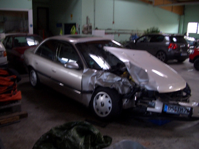

#4 Also, uns geht´s gut.
Wir siind völlig unverletzt ausgestiegen.
Der Omega hat allerdings keine Airbagsensoren vorne, sondern nur das Airbagsteuergerät unter der Mittelkonsolen
Die Gurtstraffer haben auch nicht ausgelöst. Wir waren allerdings auch nicht angeschnallt.
Aber die Gurtstraffer sollten eigentlich trotzdem anziehen, da sie ja nur federbelastet sind und keine Kontolle ob angeschnallt oder nicht. -

Aber mal zurück zum Topic: Gut das euch nichts passiert. Ich glaube aber nicht, dass es mit damit zusammenhängt, ob man angeschnallt ist oder nicht beim Omega. Weil am Gurtschloss ja keine Kontakte sind, die irgendwie dem Airbag mitteilen, dass der Gurt zu ist. Und wenn keiner auf dem Beifahrersitz sitz, gehen ja trotzdem beide Airbags auf (außer man hat eine Sitzbelegungserkennung).
Aber es ist so wie ich gesagt hab, dass euch nichts passiert ist, beweist ja nur, dass der Airbag bei diesem Unfall mehr geschadet als geholfen hätte. Dadurch dass ihr nicht angeschnallt ward, könnt ihr wohl sogar noch froh sein, dass er nicht aufgegangen ist.

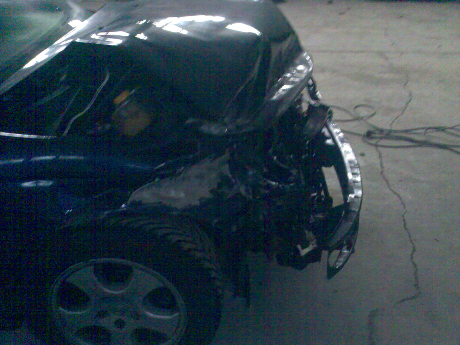

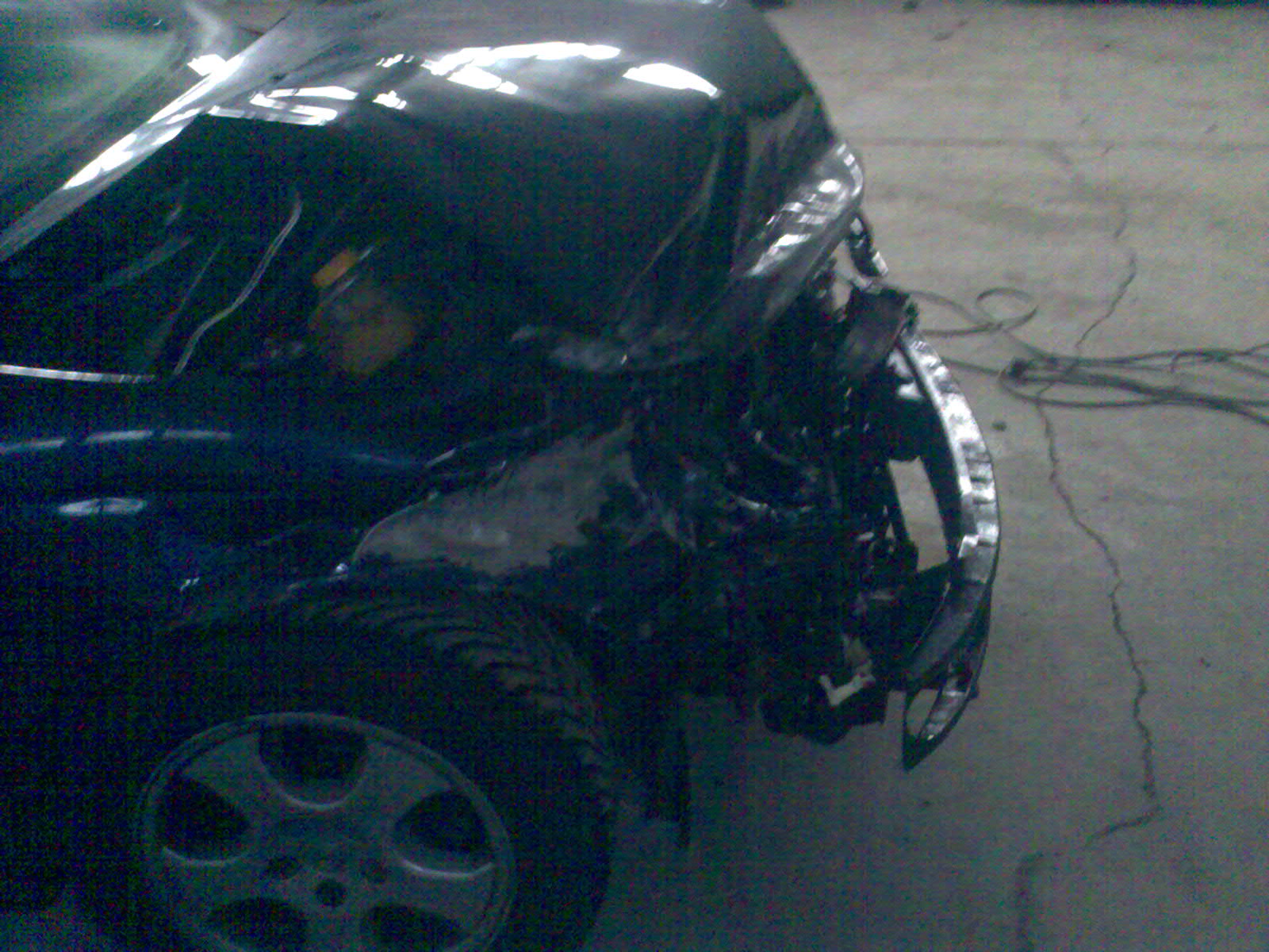

So wie dein Schaden aussieht, war der aufprall ja auch oberhalt der längsträger... also an einer "weicheren" Stelle, also war der vom Steuergerät "gefühlte" aufprall ja nicht so heftig, wie wenn er direkt auf den Längsträger gegangen wäre und die Verzögerung heftiger eingetreten wäre. Zumindest erkläre ich mir das jetzt einfach mal so.

#9 Tja . Sieht net aus Das bild
Meiner sah fast genauso aus letzes Jahr !
Aber bei mir hat alles ausgelöst Airbags Gurtstraffer ...
