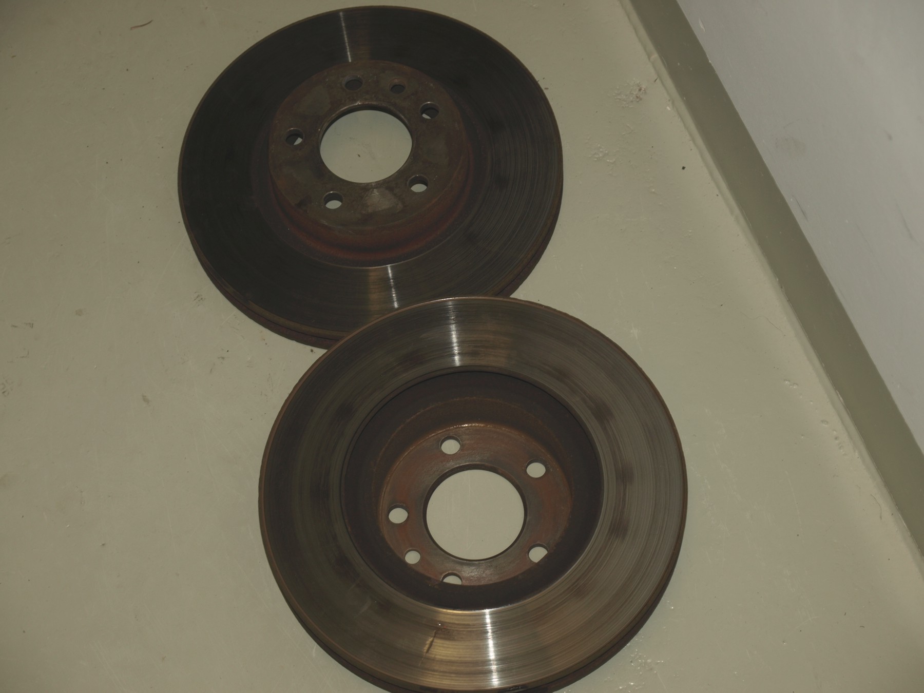

    Also die Bremboscheiben sind Müll. Zumindest funzen die nicht mit EBC-RED. Im Bild sieht man schön die Hotspots nach ca. 4000km Einsatzzeit. Diese Hotspot bewirken ein schönes Lenkradflattern beim Abbremsen aus hohen Geschwindigkeiten.
    Die Original GM-Scheiben (stammen von ContiTeves) zeigen das gleiche Verhalten mit den roten EBC.
    Ferodo-Scheiben sind der 0815 Krempel von Zimmermann. Ferodo hat mal gute Komponenten gelifert, mittlerweile nicht mehr.
    Bin dann auf TRW (Lukas) umgestiegen, anfangs noch mit den EBC-Red. Auch hier gab es Hitzeerscheinungen auf der Scheibe. Habe dann auf die Black gewechselt. Die blauen Hitzestreifen auf den TRW Scheiben sind mittlerweile weg und das Bremsen aus hohen Geschwindigkeiten klappt jetzt auch wieder ohne Probleme.
    EBC-Green haben den Nachteil, dass die etwas Temperatur brauchen und in der Stadt somit doch eher schlecht sind.
    Wenn EBC, dann Black (wenn man bei Serie bleiben will) oder Red, dann aber nur mit den EBC-Premiumscheiben oder gleichwertigem anderer Firmen.
    Die Zimmermannscheiben gehören definitiv zu den schlechteren (die Erfahrung habe ich bei mehreren Fahrzeugen gemacht).

    Aus deiner Aussage lese ich nur eins raus. Das EBC scheisse ist. Weil überall wo du die drauf gefahren hast sind die Scheiben krachen gegangen. Wie ich schon sagte...die sind zu hart und man zerstört sich fast jede scheibe mit dem Müll.Lieber paar weiche Beläge ..dafür ne gute Bremsleistung..Scheiben die lange halten und sauber laufen..und vielleicht mal eher den Belag wechseln... aber lieber das als die Scheiben.

    Hab ich das geschrieben?
    Ich habe mit den EBC green auf unserem Yountimer damals sehr gute Erfahrungen gemacht, allerdings hatte ich da die Max von Brembo und nicht den Brembo-Serienmüll...
    Jetzt sind die Black auf dem Omega drauf und die funktionieren hervorragend.
    Wenn man die grünen, die roten oder gar die gelben nehmen will, dann braucht man zwingend andere Scheiben. Selbst die gehärteten und hochgekohlten Scheiben von TRW werden punktuell zu heiß.
    Die normalen Scheiben von Zimmermann und die Ebay-Billigdinger sind hier noch schlechter.
    Die "Sport"-Scheiben von Zimmermann sind ja die größte Verarsche und werden halt immer mit den Green Stuff angeboten, obwohl das gar nicht geht.

    Egal auf welchen Scheiben du die RED-Seuche gefahren hast gab es Hitzeprobleme und ich sage dir warum..weil die zu hart sind. Und nun rede dich nciht raus du hast es selber so geschrieben.
    Und die grünen sind nach deiner Erfahrung ja auch nicht fahrbar!
    Nun sage mir warum du die dinger empfiehlst wenn du "Nur" schlechte Erfahrung damit gemacht hast?
    Und nun komm mir nicht wieder mit der allwissend scheisse.
