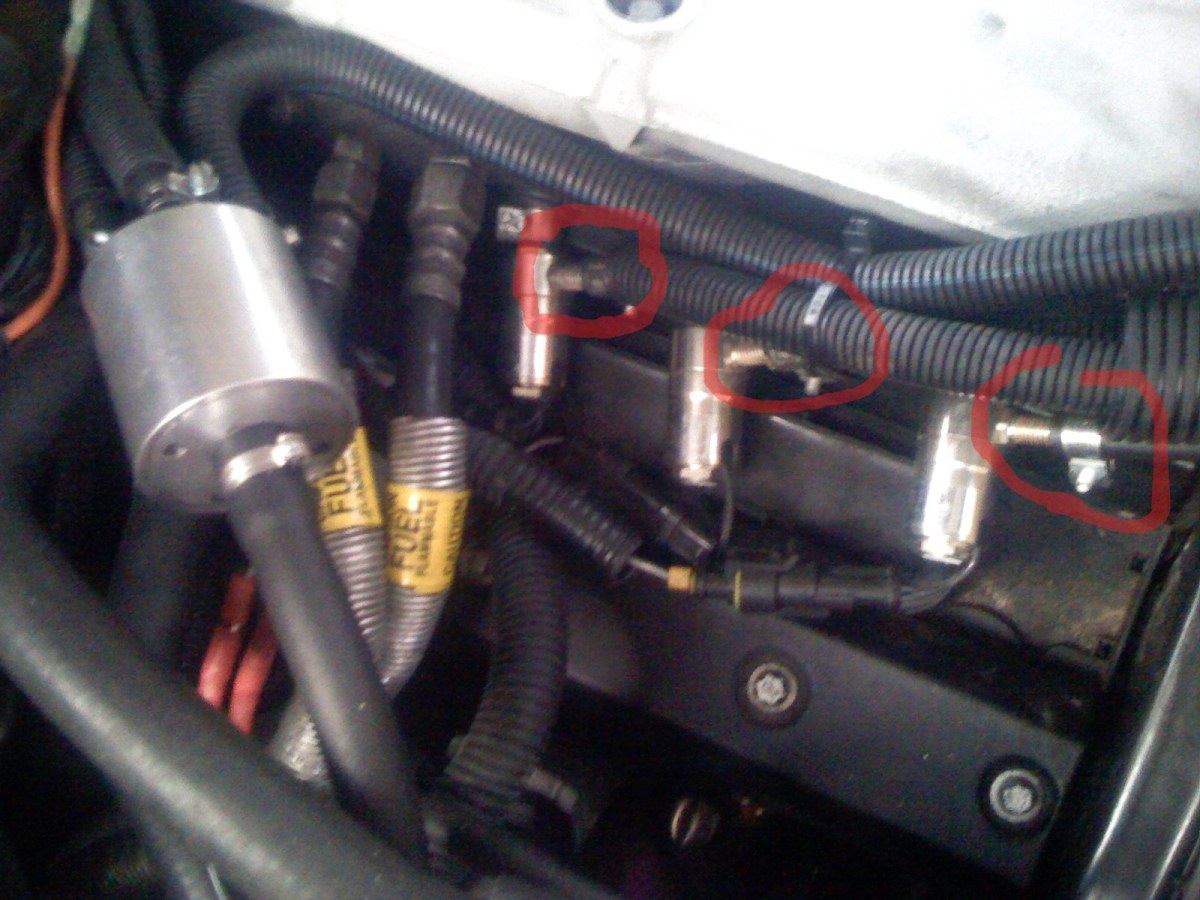

    Das war aber auch ne 3.2er Saufkuh. Also an Themenstarter:
    Lass den GRUENDLICHST auf Undichtigkeiten checken, besonders rund um die Ansaugbruecke. Da ist's sehr eng drunter. Da werden dann die Schlauchstuecke an den Injectoren
    gedrueckt/gequetscht und werden undicht.
