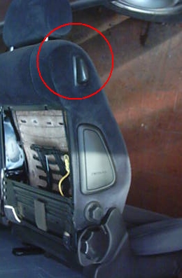

    Die Sitze sollten wegen der Sidebags und Gurtstraffer auch aus einem Facelift sein (die alten Omegas mit den Rahmenkopfstützen hatten z.B. noch andere Gurtstraffer und keine Sidebags) .
    Bevor Du die Stecker der Airbags abziehst erst die Batterie abklemmen und an den Gurtstraffern die Sicherungslaschen einsetzen damit sie nicht ungewollt auslösen können . Die Sicherungslaschen sind am Gurtstraffer befestigt .
    Solange die Kabel der Airbags ab sind nicht die Batterie anklemmen und die Zündung einschalten , es wird sonst ein Fehler agespeichert den nur der Opel Händler wieder löschen kann .

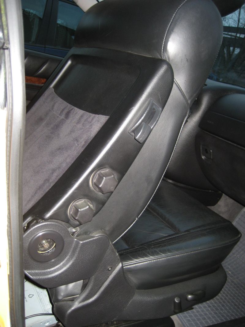

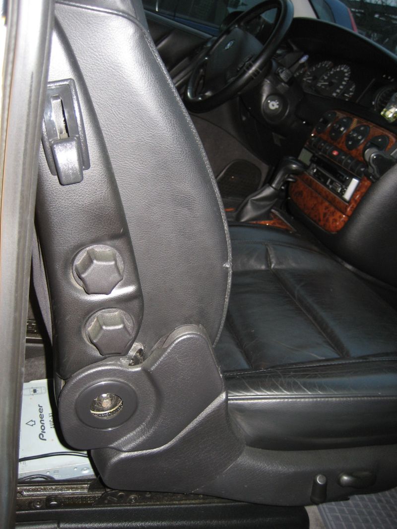

    hast du voll elek. sitze? wenn ja geht es nicht nachzurüsten.
    es geht nur bei manuellen...
    hab bei mir auf voll elek. umgebaut und konnte die umklappfunktion leider nicht übernehmen.

    am einfachsten wäre es wenn du dir ein sitz besorgst zb. vom schrotter,ebay,usw...
    der sitz sollte besser auch vom facelift sein.
    den bezug kannst du natürlich umtauschen wenn er nicht passt.
