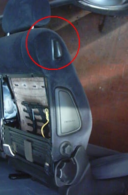

    Diese Bilder zeigen den Beifahrersitz eines schon älteren Omega, als es noch keine Seitenairbags für das Fahrzeug gab. Mein alter (und verblasster) Omega aus dem Jahr 1996 hatte genau solche Sitze mit Umklappmöglichkeit.
    Der Omega, den ich jetzt fahre, stammt aus den letzten Produktionstagen und hat Seitenairbags, aber eben leider keine Umklappmöglichkeit.
    OK, was würdest Du mir raten?
    Sitz austauschen? Oder kann man den vorhandenen Sitz irgendwie umrüsten?
    Z.B. jetzige Lehne raus, eine andere mit Klappmechanismus rein?
    Ließe sich der Polsterbezug vom jetzigen Sitz auf den neuen ziehen?

    In meinem vorherigen Omega B Caravan habe ich die Vorzüge einer nach vorn umklappbaren Sitzlehne des Beifahrersitzes zu schätzen gelernt. Und auch häufig genutzt.
    Leider hat mein jetziger Omega B Caravan (2.5 DTI - Y25DT) sowas nicht und ich habe deshalb über eine Nachrüstung oder Umrüstung nachgedacht.
    Meine Opel Werkstatt hat mir von einem Austausch abgeraten. Man sagte mir, das sei so teuer, daß es sich nicht lohnen würde.
    Nun sehe ich oft, daß z.B. bei ebay passende Sitze angeboten werden, die man für rel. wenig Geld kaufen kann.
    Ich muß zugeben, ich bin kein typischer Autobastler und habe keine Ahnung, ob jeder derartige Sitz passen würde. Richtig Sorgen mache ich mir wegen des Beifahrer Seitenairbags. Technisch geschickt bin ich und kann mich bestimmt in die Materie einarbeiten - wenn ein paar Grundlagen geklärt sind.
    Meine Fragen:
    1) Ließe sich der vorhandene Sitz mit so einer Lehnenklappmechanik nachrüsten?
    2) Wenn ich einen gebrauchten Komplettsitz kaufe, worauf muß ich da achten? Will heißen, aus welchen Baureihen des Omega kann ich mich bzgl. des Sitzes bedienen?
    3) Was müßte noch beachtet werden?
    Ich freue mich über jeden Hinweis, auch wenn er noch so offensichtlich sein sollte. Bisher "fahre" ich das Auto bloß, habe aber noch nicht dran rumgebastelt.
