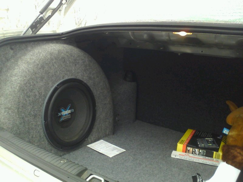

das kabel habe ich durch die spritzwand unterm lenkrad durchgelegt,
dann in der einstiegsleiste weiter bis in den kraum
da musste ich dann feststellen das 5m nicht reichen :hammer:
also zwei meter noch gekauft, was mich nicht so doll gestört hat, da ich sowieso ein relai einbaue, es kommt noch ne zusatzbatterie rein.
und dann hinten im seitenteil bis in die ersatzradmulde.
ich denke mal das ich da nicht den segen vom tüv brauche, oder ![]()
das einzige problem was ich bis jetzt habe, der remote strom von dem bose verstärker ist nicht stark genug um die eyebrid einzuschalten, für die phonocar schon. also was solls bau ich noch ein arbeitsrelai ein, ne dafür ist der strom auch nicht stark genug :wallbash:. dh. ich habe jetzt ein relai mit einer kleineren spule bestellt, in der hoffnung, das relai mit dem relai zu schalten, wenn das nicht geht bin ich am :ende.png:
