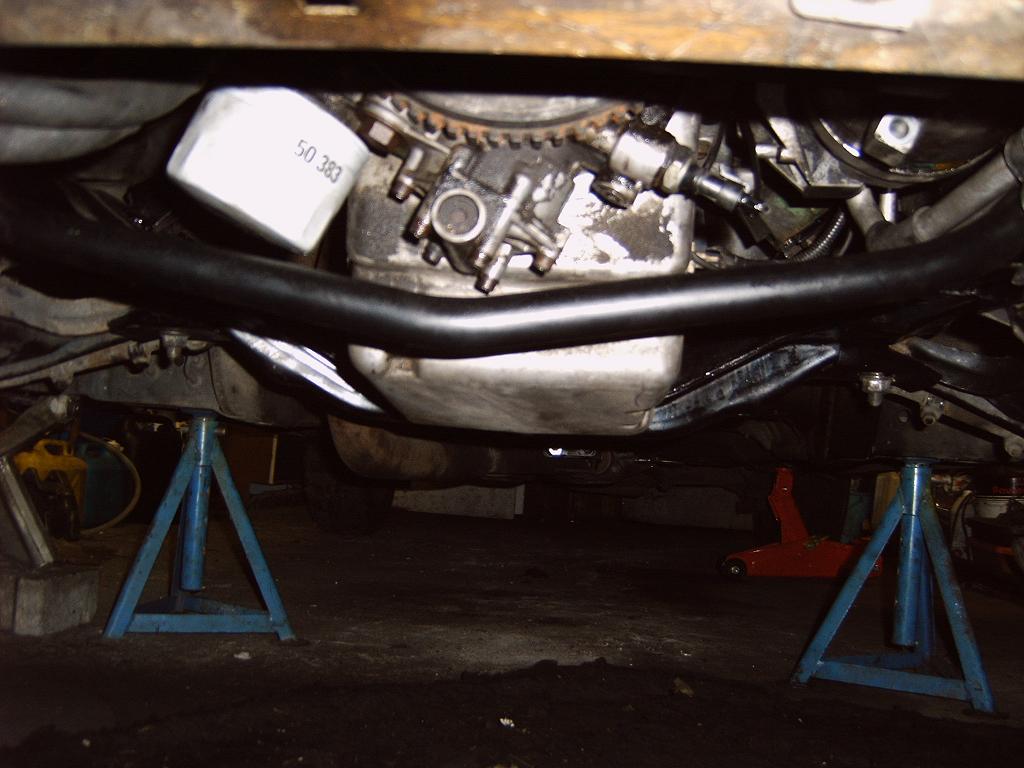

    Der Stabilisator muß geändert werden, sonst passt es mit der Ölpumpe nicht.
    Zu empfehlen ist WDS-Tuning, die ändern dir den Stabi, fertigen dir das Teil für den Drehzahlmesser und helfen auch bei allen anderen Problemen.

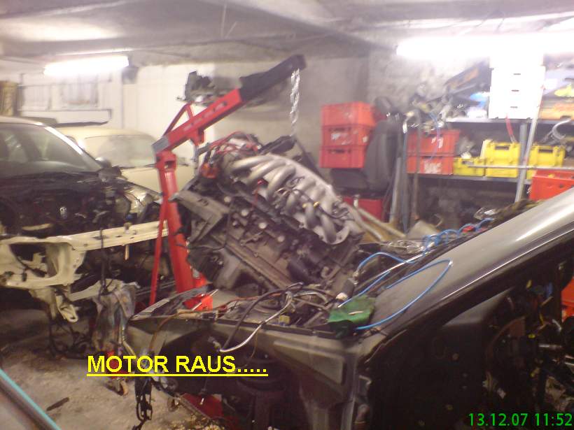

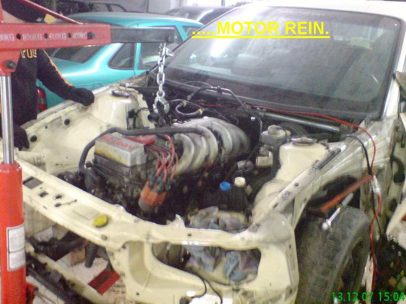

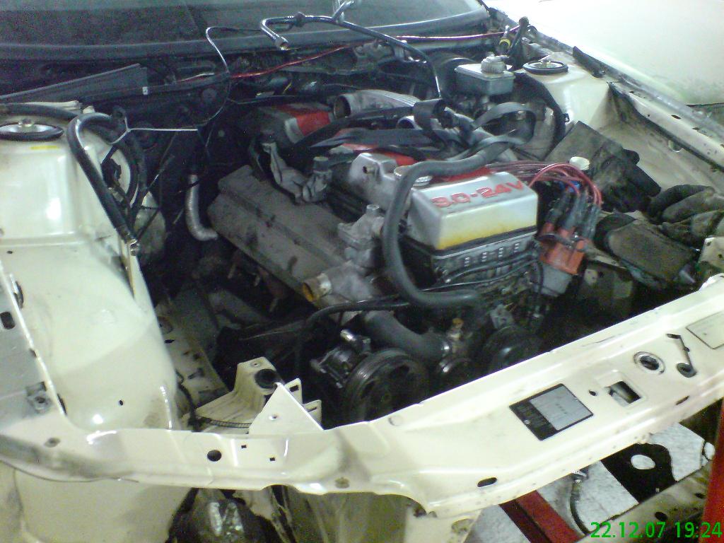

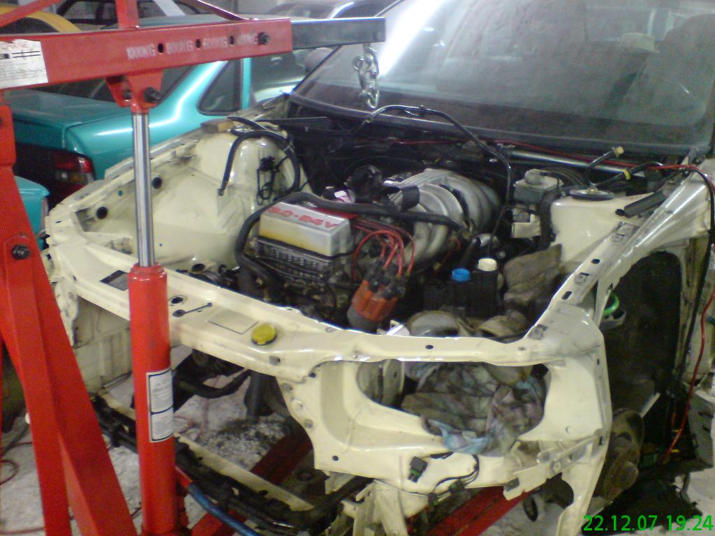

    So neuer Stand der dinge, ich hab heut mal(mit hilfe eines kumpels :P ) den 6er mal in den B-Omega gehangen, nun ja so schlecht siehts garnicht aus.
    Die Dämpfungsblöcke am motor hab ich vom 20se genommen da passt auch der stabi(ODER WAS HABT IHR FÜR WELCHE GENOMMEN?), nur bin ich mir nicht sicher mit der Getriebe halterung weil die vom 300er ist zubreit und die vom Automatikgetr.(20se) passt zwar einwandfrei,aber leider hatte ich mich da zu früh gefreut,die löcher wo ich sie einschrauben wollte haben KEINE Gewinde,WAS GIBS NOCH FÜR VERWENDBARE GETRIEBEHALTER?
    wieder ein edit(da ja keiner was dazu geben konnte (?)):
    Also nach einigen fehlversuchen hängt jetzt der motor samt getriebe drin.Nun ja die motorenhalterung musste ich umschweißen. der stabi passt nun auch nicht mehr aber naja ich werde morgen mal aufm schrottplatz vorbei schaun,in der hoffnung die haben n paar stabis da, mal schaun ob es da was passendes gibt....mal schaun wies nun weitergeht.... nur leider hab ich erst in einer woche wieder zeit was zu machen...

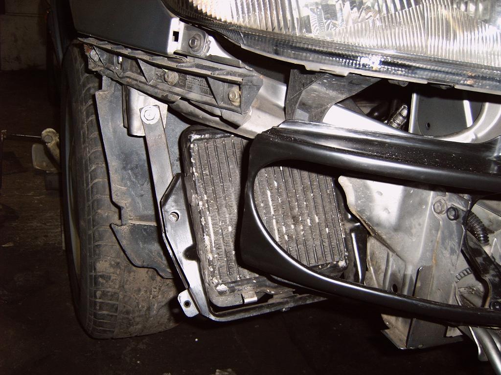

    -zum thema ölkühler könnte ich da nicht meinen wasserkühler nehmen weil der hat ja nen ölkühler schon mit drin(war ja n automatik) oder ist der zu
    im regelfall werden die achsteile des 2,2lieters genommen ,dann passt es auch
    Ölkühler würde ich einen externen verwenden zb vom Senator 24v oder Omega A 3.0-12v .
    gruß Thom
    Ich hab den Ölkühler vom Senator B verwendet, passt mit den Schläuchen ganz gut und wird durch den Lufteinlaß der Stoßstange auch ganz gut mit Fahrtwind versorgt.
    Den Stabilisator hab ich von WDS Tuning ändern lassen, die biegen den so das es mit der Ölpumpe passt.
