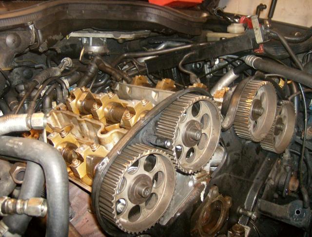

Hatte meinen MV6 kürzlich auch auseinander. Kleine Leckstellen oder Dichtungsschäden sind oft kaum erkennbar, wenn man nicht so viel Erfahrung mit Motoren hat. Ansonsten bliebe noch die Möglichkeit, dass sich im Zylinderkopf ein Riß befindet oder in der Zylinderwandung (eher unwahrscheinlich). Ein Motorinstandsetzer kann hier ggf. weiterhelfen, die haben ja Substanzen, die Risse sichtbar machen.
Diagnose: Zylinderkopfdichtung

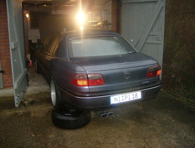

#43 Gestern haben wir die Reparatur abgeschlossen und die Zylinderkopfdichtung erneuert. Seitdem habe ich ca. 70Km zurückgelegt und es schaut so aus, als ob alles erfolgreich war!
Jetzt kann ich mich in Ruhe an die weniger gravierenden Sachen machen: Im Innenraum kommt keine heiße Luft an, brauche neue beleuchtete Sonnenblenden, neues Radio einbauen usw., usw...
