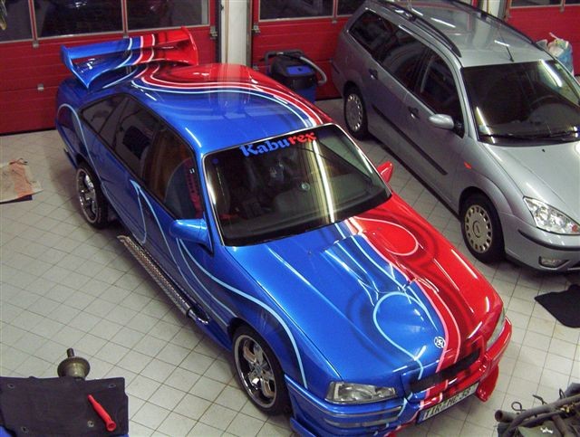

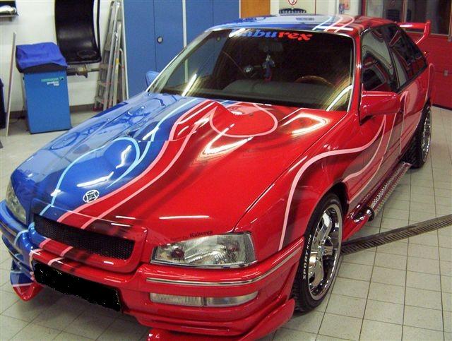

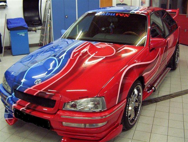

#13 Hallo Leute,
sehe reges Interesse! schaut mal hier!
http://www.partscomp.de/index.…task=view&id=17&Itemid=33unter downloads findet ihr meinen kumpel der jetzt schon die 2te hat!
s6c4! die 1ste war schon laut! das war ihn zu wenig! die 2te unterhalten ??? geht nicht! beide türen fahrerseite gedämmt,man versteht sich wieder! hölle das ding! mit TÜV!
