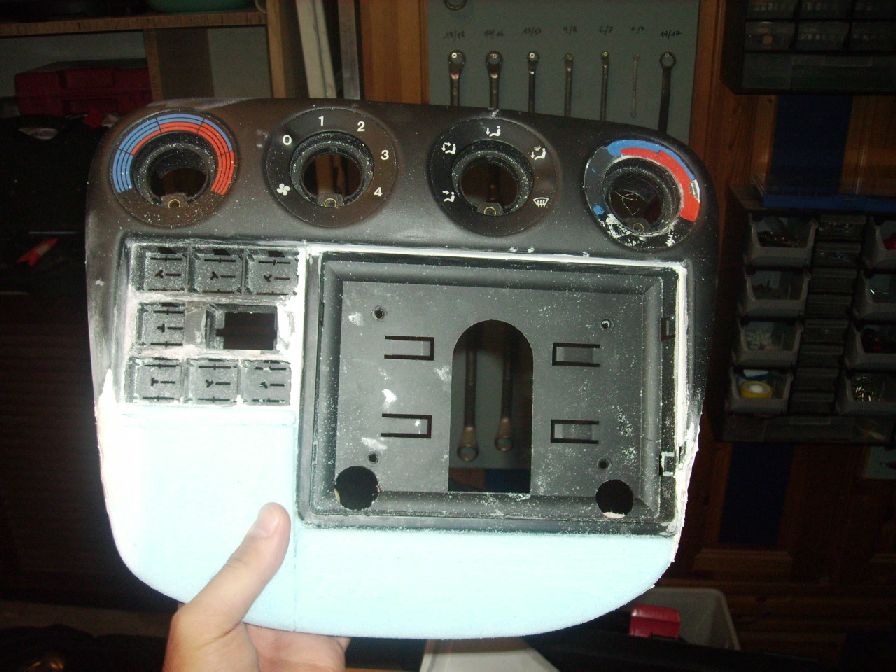

bei mir hängt der pc via schalt interface an den original schaltern der mittelkonsole für: heckrollo, sitzheizung L und R, Kofferraum und die LFB hängt am Analog eingang
9.Wlan umts und so ist auch klar
10.navigation mit belibiger software karte pfeil 3d gibts allesDas system ist bei mir so aufgebaut das der PC im koferraum rechts ist und die endstufe links vom PC gehe ich über USB nach vorn aufn Hub und der aufs HANDY Touchscreen Bluetooth und eine usb buchse
die endstufe mit eingebautem usb soundblaster hängt einerseits am pc andererseis mit 4stk 2x0,75mm² am original LS-iso
am Sub out der soundkarte/endstufe häng der bass ampradio hab ich im moment nicht drin kommt aber gerade ein gutes von ELV
