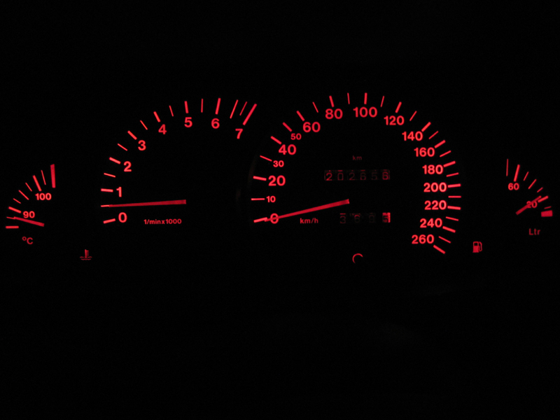

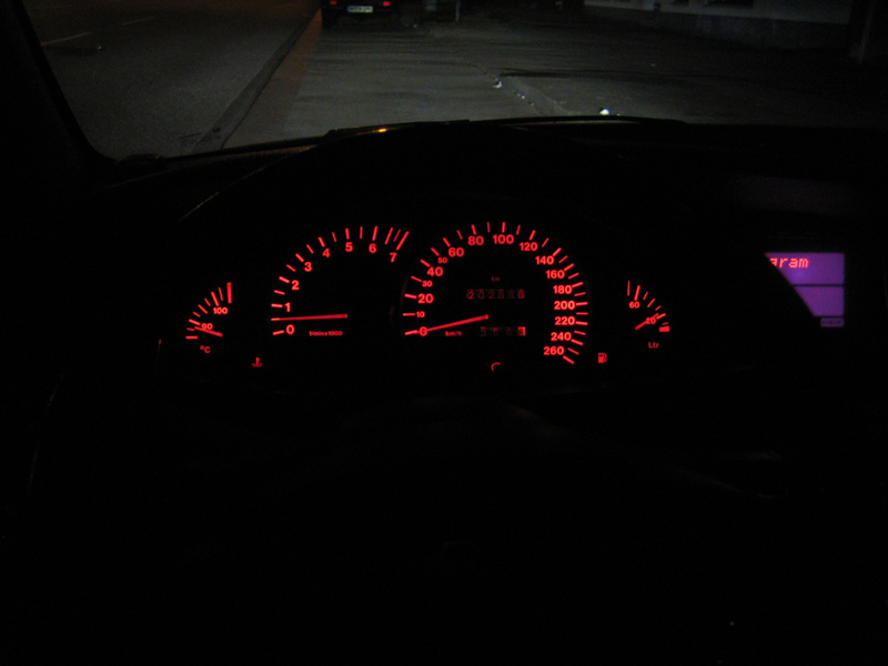

ich habe komplett auf rote beleuchtung umgebaut,
bilder kann ich erst später machen.mit den ganzen Led's kannst du es vergessen,
die ausleuchtung ist nicht der hammer.ich habs einfach mit rote mäusekondome gemacht,
kriegst du bei ATU, einfach auf die standlicht birnen draufziehen
und fertig, sieht sehr gut aus, und die ausleuchtung ist genau
wie original.MfG...Özer

Die roten Kappen von ATU kann ich nur empfehlen. Hab sie in meinem Digitaltacho im Omi A seit 2 Jahren drin. War damals ein voller Erfolg!!
Leuchtet schön rot wie bei Audi zum Beispiel.
Man kann zwar nicht mehr die roten Bereiche von der Drehzahl, Spannung, und Temperatur sehen, aber das ist mir egal...Das es dunkler ist, stimmt natürlich. Habe die Helligkeit auch immer auf ganz hell gestellt.
