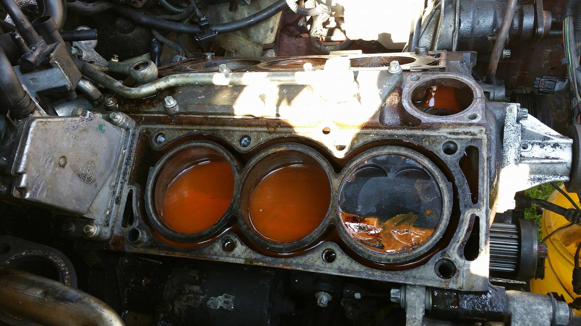

Update:
Zylinderköpfe abgeholt, war wohl nicht gerade wenig, vierzehntel, dann die Tage wieder zusammenbauen und hoffen! ![]()

Update:
Naja muss man nichts bzw viel zu schreiben...
Werde die Köpfe wegbringen zum Überprüfen und eventuellen Planschleifen und dann mal weiter gucken...
Das ist natürlich richtig doof, klar man weiß nicht was mit dem Motor ist, Restrisiko bleibt auch da wieder.
So der Motor stammt ausem 95er-> hat sich somit erledigt wegen den Steckern und so..
